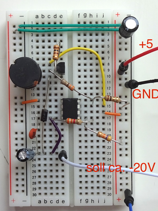

ich brauche für ein kleines Displayprojekt eine negative
Kontrastspannung von circa. -20 - -22V und wollte dazu diese [1]
Schaltung von Ronald Daleske verwenden. Also alle Komponenten besorgt
und aufgebaut (siehe Bild anbei) und festgestellt, dass es nicht
funktioniert. Ich habe jetzt mindestens 10 mal alles neu aufgebaut und
die Komponenten mit den geforderten Verglichen und sogar eine axiale
Drosselspule von 470µH versucht [2].
Leider kommen keine -22 V heraus, sondern nur rund -7,63V; es startet
bei -4V und klettert dann auf -7,63V rauf.
Auf dem IC steht:
> 34063AP1
> 5AT
> 1412G
und noch ein "ON".
So langsam verzweifle ich ein wenig, da ich m.M.n. alle Fehlerquellen
ausgeschlossen habe (aber irgendwo muss der Fehler ja her kommen). Habt
Ihr eine Idee, wie ich das Problem lösen kann? Oder was hier überhaupt
das Problem ist?
Viele Grüße!
P.S.: einzige weitere Abweichung ist bei mir bei C2: anstatt 22µF 25V
habe ich 22µF 35V verwendet!

Gast #4259282
rainer schrieb:
http://www.projekte.daleske.de/mcp/48_CPD-Modul_LCDController/Schaltplan_DC_DC.png
1 geht an GND, 2 nicht angeschlossen ?
Völlig falsche Schaltung.
Schau doch einfach mal inos Datenblatt des Bausteins, den du verbaust
http://www.onsemi.com/pub_link/Collateral/MC34063A-D.PDF
Da stehen sogar funktionierende Leiterplattenlayouts drin.
Ein BC557 mit 330 Ohm Basiswiderstand der 300mA schalten soll, ist auch
unsinnig ausgelegt, ich würde dessen Strom auch gar nicht mitmessen mit
Rsc.
Nimm BC327.
Gast #4259741
A. K. schrieb:
> Bissel schräg, aber das Prinzip ist direkt von hier:
Ja, und ? Funktioniert nicht. SWE (Pin2) muss an Masse.
SWC (Pin1) könnte ja offen bleiben, so lange man niedrige Ströme
schaltet.
Aber einen externen Transi verwenden, wenn es der interne täte, ist
nicht besonders schlau.
Auch bezieht die Schaltung GND auf die negative Ausgangsspannung. Da
sollte wenigstens eine Diode von GND (Pin4) nach GND (Eingang)

#4259963
Dem Text zufolge hatte Benedikt diese Schaltung real genutzt. Dass sie
unkonventionell ist, weil der interne Leistungstransistor zur CB-Diode
degeneriert, das hat er dort auch geschrieben.
Steht ebenfalls im Artikel: Wirkungsgrad. Bei 5V Versorgung der
Schaltung sorgt der interne Darlington für hässlich viel Verlust.
#4259968
rainer schrieb:
> meint Ihr, dass es eine Chance gibt, dass es funktioniert, wenn ich es
> auf einer Strifen-/Lochrasterplatine aufbaue (nach den Plänen von R.D.)?
Lötpunktrasteraufbau ist möglich. Streifenraster würde ich aufgrund der
damit verbundenen Layout-Zwänge nicht empfehlen. Lothars Designregeln
gelten sinngemäss adaptiert auch für Lötpunktraster und für andere
Schaltreglertopologien:
http://www.lothar-miller.de/s9y/categories/40-Layout-Schaltregler
Dass die 1N400x dafür nicht taugt und der Transistor etwas schwach ist
wurde bereits erwähnt. Schau dir lieber die Version(en) im oben
verlinkten Artikel an.

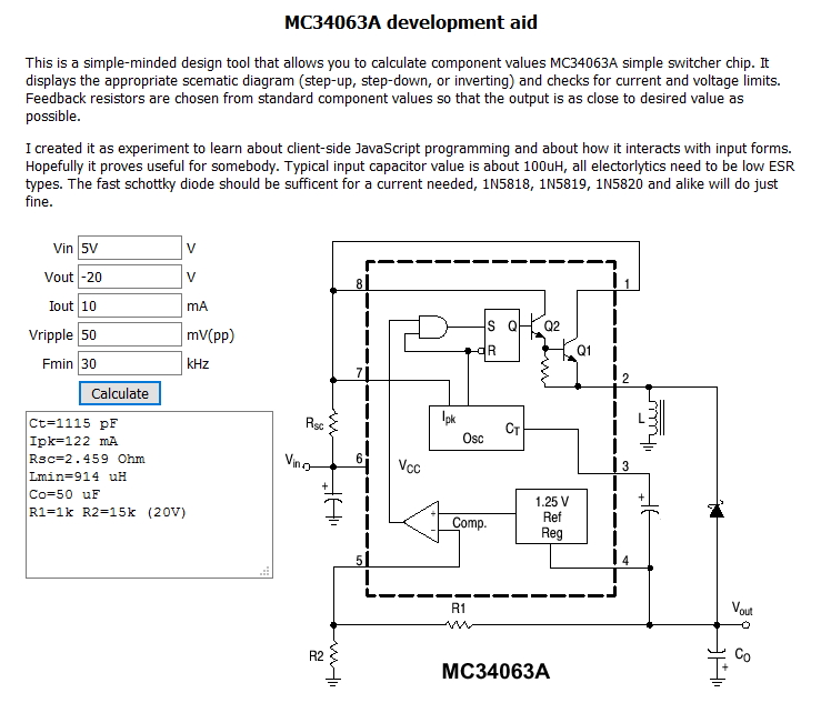

Datasheets daher oft gegenüber V+ angegeben, also nicht gegenüber Masse.
#4259999
rainer schrieb:
> [2]
http://www.pollin.de/shop/t/MTM5OTA5OTk-/Bauelemente_Bauteile/Passive_Bauelemente/Spulen_Filter/Drosselspulen_SMCC_axial.html
Die oben im Bild gezeigte Spule hast du nicht dokumentiert. Diese hier
hat ein Limit von 170mA. Beide Schaltungen, sowohl die deine als auch
die im hiesigen Artikel, sind per 1 Ohm Messwiderstand für einen
Grenzstrom von ca. 300mA dimensioniert.
Vielleicht reicht es aus, den Grenzsstrom zu reduzieren, indem der
Widerstand auf ~2 Ohm angehoben wird. Sonst wird eine andere Spule
fällig.
Diese Spule hat mit ca 8 Ohm auch einen recht heftigen Innenwiderstand.
Bei den Elkos sind bei Switchern generell Low-ESR Typen zu empfehlen.
#4260005
Das sollte freilich zu einem BE-Durchbruch führen, da die Basis des
Darlingtons in der Abschaltphase auf -Vout liegt, nicht auf Masse. Siehe
Text zu Benedikts Variante 3.
In seiner Variante 2, der Originalschaltung aus dem Datasheet, liegt SWE
auf -Vout, was zu einem hohem Verlust durch den Basisstrom des externen
Schalttransistors führt.

@Rainer
Mach erst mal eine Schottky-Diode statt der "normalen" rein. Die
Schaltung an sich ist Glückssache, weil sie nicht mit jedem Schaltkreis
von jedem Hersteller funktioniert. Ich hatte sie probeweise mal
aufgebaut und fand hier nur, daß es mit einem Schaltkreis von der Firma
"ST" funktioniert, aber mit 3 anderen (untereinander gleichen) überhaupt
nicht (schwingt nicht)
MfG Paul
Edith sagt:
Es war die o.g. Schaltung
https://www.mikrocontroller.net/articles/MC34063#Invertierende_Schaltungsvariante_4_mit_externem_Transistor.2C_Eigenkreation
die ich benutzte.
