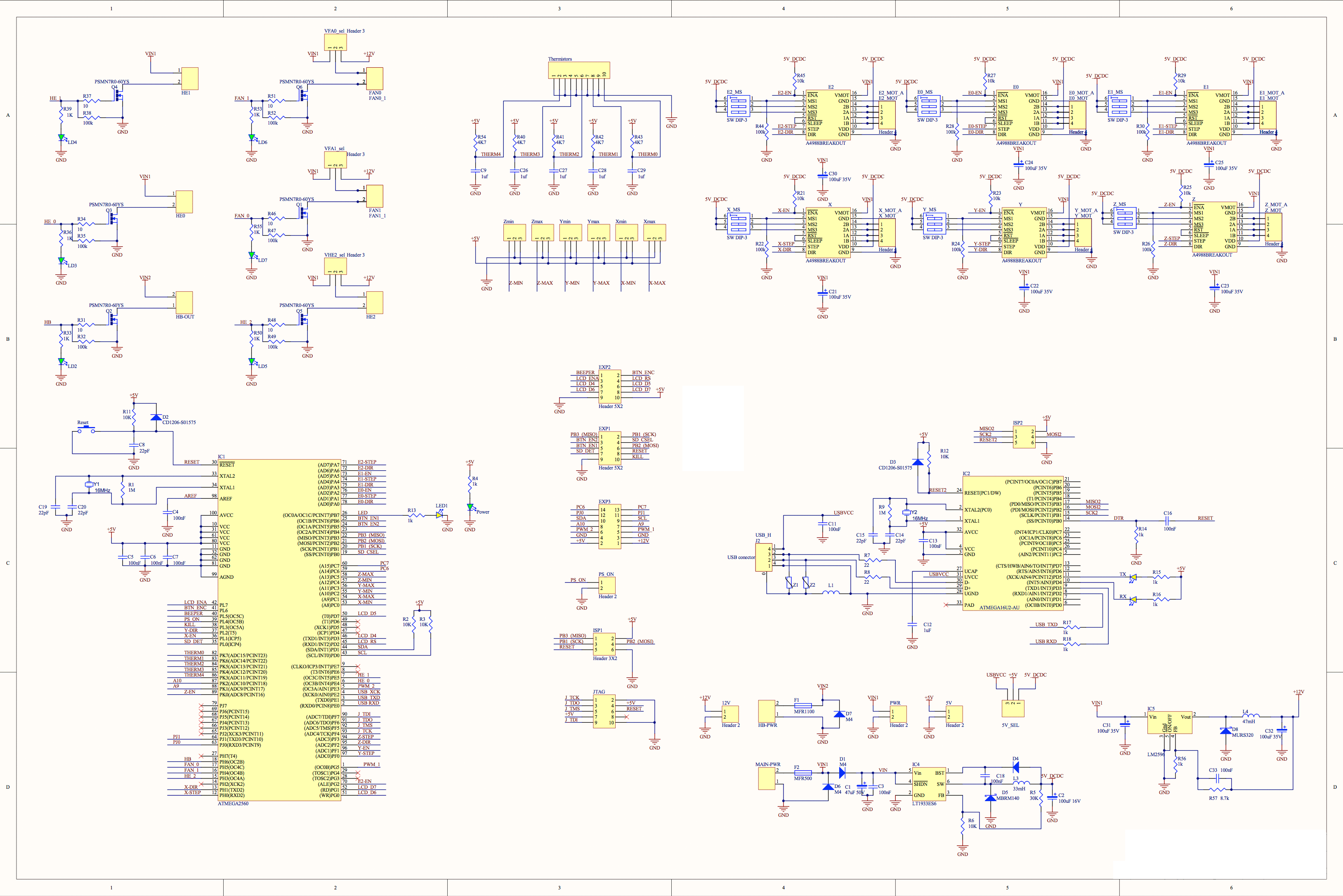

ich bin derzeit einen neuen 3D-Drucker am bauen und habe dies zum Anlass
genommen, um mal das Rumba-Board auszuprobieren. Link zum Wiki gibts
hier:
http://reprap.org/wiki/RUMBA
Mein Board ist scheinbar eine neuere Version, dazu gibts leider noch
keinen aktuellen Schaltplan, jedoch ist das Board zu 95% identisch.
Nun habe ich folgendes Problem:
Ich habe das Rumba-Board im Betrieb genommen und Marlin (Firmware auf
Arduino Basis) aufgespielt. Lief bis dahin ohne Probleme. Seit gestern
bekomme ich aber leider keine USB-Verbindung mehr hin. Windows
(7/Vista/10) erkennt das Board nicht mehr.
Interessanter Weise wurde auf dieses Problem bereits im Wiki hingewiesen
und eine Problemlösung vorgestellt. Jedoch habe ich es nicht geschafft,
das Board in den DFU-Modus zu bringen. Ich vermute, dass die vom
Hersteller aufgespielte (neuere?!) Firmware für den Atmega16u2 den
DFU-Modus nicht unterstützt hat. Ich habe daher ein wenig Google bemüht
und raus gefunden, dass keiner dafür eine Lösung hat :(.
Für den Atmega16u2 wird aber der ISP-Header rausgeführt, ich habe
deshalb verschiedene Firmwares (Aus dem Wiki, von Arduino etc. ...)
aufgespielt und geschaut ob es irgendwas ändert. Leider hat keine der
Firmwares Windows dazu gebracht das Rumba-Board zu erkennen :(.
Mein nächster Schritt war zu schauen ob der Atmega16u2 im Allgemeinen
überhaupt noch funktioniert und nicht defekt ist, dazu habe ich ein
einfaches Programm geschrieben, welches die RX/TX Leds im 1s-Takt
toggelt. Funktioniert tadellos.
Ich würde gerne im nächsten Schritt prüfen ob am Atmega16u2 der USB-Teil
überhaupt funktionstüchtig ist. Dazu wollte ich eigentlich irgend ein
garantiert funktionstüchtiges Programm aufspielen, welches Windoof dazu
zwingt das Board zu erkennen bzw. um den USB-Teil zu testen. Leider
finde ich dazu nichts passendes.
Die LUFA (http://www.fourwalledcubicle.com/LUFA.php) Beispiele bekomme
ich leider nicht zum laufen. Ich wollte daher fragen, ob jemand ein
.hex-File zur Verfügung stellen kann, welche ich testweise via ISP auf
den Atmega16u2 aufspielen kann.
Falls jemand noch andere Ideen hat, immer her damit. Inzwischen würde
ich alles ausprobieren.
Gruß, Rumba Reparierer

Wenn beim Anstecken des Gerätes gar nix passiert, ist USB D+ nicht
verbunden oder wird nicht mit 1,5K nach 3V3 gezogen.
Ansonsten: Fehlercode angeben...

von Bülent C. (mirki)
Z1 und Z2 haben da nichts zu suchen.
USB Shield würde ich nicht mit der Masse Verbinden.
Hast Du den Bootloader überschrieben?

von Rumba Reparierer (Gast)
Alter du bist zu geil! Ich habe nun die Induktivität L1 auf einer Seite
angehoben, sodass Z1 und Z2 wirkungslos sind. Siehe da der Atmega16u2
wird auf jeden Fall wieder vom Windows erkannt :) :) :)
Jetzt kommt im Gerätemanager nur noch "Unbekanntes USB-Gerät (Fehler
beim Anfordern einer Gerätebeschreibung.)". Ich denke das Problem
bekomme ich auch noch gelöst.
Kann evtl. noch jemand erklären, warum die beiden Varistoren den
USB-Betrieb verhindern? Ich würde die Lösung gerne verbreiten und das
Problem mit den Varistoren erläutern.
Vielen dank auf jeden Fall!!!
So ein kleines Update:
Habe bis jetzt rum geforscht und nochmals einiges versucht. Ich habe
rausgefunden, dass das der Atmega16u2 des Rumba-Boards die gleiche
Beschaltung wie ein Arduino Uno Rev3 hat (Schaltplan im Anhang).
Ich hatte ebenfalls noch einen Mega2560-Clon rumliegen gehabt, welcher
genau diese Schaltung des Atmega16u2 nutzt. Bei diesem kann ich sofort
den DFU-Modus starten und z.B. via Atmel Flip den Chip neu flashen.
Anschließend habe ich via ISP den Flash ausgelesen und das .hex-File in
meinen nicht funktionierenden Atmega16u2 des Rumba-Boards geflasht.
Leider keine Änderung.
Ich habe langsam die starke Vermutung das der Chip den Geist aufgegeben
hat. Bzw. der USB-Teil des Chips.
Hat da jemand noch eine Idee? Sonst würde ich einfach mal die Chips
auslöten und tauschen, wobei das bei TQFP32 richtig lustig wird.
Immerhin kann ich mit einem CP2102-Breakoutboard den Mega2560 noch
direkt beschreiben, aber ich möchte ungerne das Breakoutboard da
rumhängen haben :/

So letztes Update:
Hatte die beiden Atmega16u2 ausgelötet und getauscht. Das Rumba-Board
hat gleiche Probleme wie vorher gezeigt. Das Mega2560 lief tadellos...
Ich vermute, dass die Beschaltung auf der Platine fehlerhaft ist, nur
leider ohne korrekten Schaltplan der aktuellen Variante kann man den
Fehler nicht finden :(
Naja ich habe nun das Problem anders gelöst, alte Atmega16u2 Schaltung
komplett runtergelötet und auf die Rückseite ein CP2102 Breakoutboard
angebaut und mit dem Rumba-Board verlötet. Board lässt sich tadellos
mittels Arduino programmieren und auch per Repetier-Host ansteuern.
