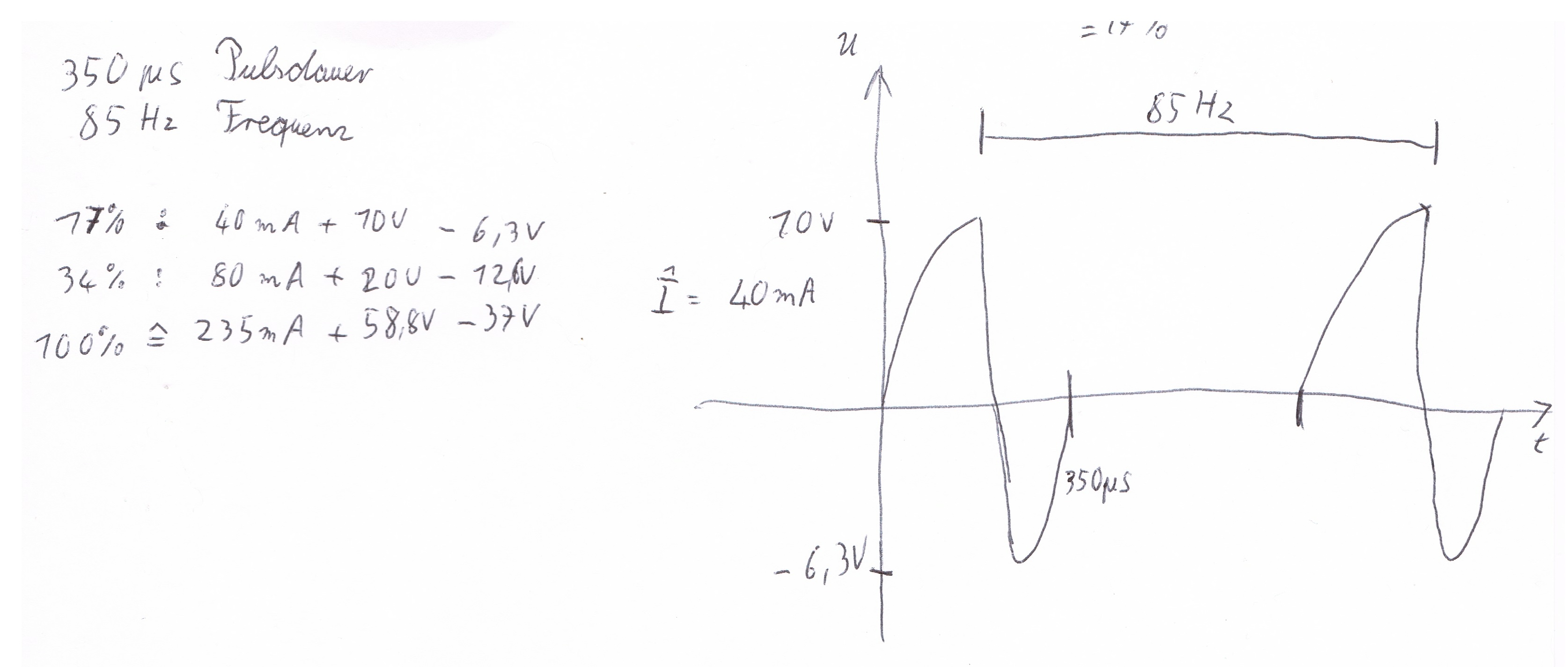

Ich möchte ein Signal erzeugen, das dem aus der Skizze (Anhang) ähnelt.
Als Versorgungsspannung habe ich +12V und möchte daraus Pulse zwischen 0
und +-60 V erzeugen.
Um mir H-Brücken zu erparen, hatte ich gehofft es gibt Übertrager mit
Mittelanzapfung die ich dafür verwenden könnte. Das Problem ist nur,
dass ich absolut nichts finde. Gibt es hier nichts passendes oder suche
ich falsch?
Wie muss ich die Effizienz von so einem Übertrager berücksichtigen,
damit am Ende auch (ungefähr) das Skizzierte Signal dabei herrauskommt?
Grüße Hans

Wozu soll das denn dienen? Über die Effizienz würde ich mir weniger
Gedanken machen, eher über die steile, fast senkrecht fallende Flanke --
das dürfte mit einem Übertrager etwas aufwändig sein.
Warum ein Übertrager, muss das Potenzialfrei sein? Und muss es genau
diese Signalform sein? Sonst nimm doch einfach eine analoge Endstufe
(evtl. Leistungs-Operationsverstärker), der von einem schnelleren DAC
angesteuert wird, der wiederum von einem µC seine Daten erhält. Die
Signalform legst Du dann in Form einer Tabelle im µC ab. Damit kannst Du
Form und zeitlichen Abstand frei variieren.

350µs Persiodendauer entspricht einer Frequenz von knapp 3kHz. Das ist
eine blöde Frequenz. Für Eisen zu viel und für Ferrit etwas wenig.
Du kannst natürlich einen kleinen Netztrafo probieren. Um von 12V auf
60V zu kommen, brauchst du ein Übersetzungsverhältnis von 1:5. Wenn das
ein Trafo für 230V ist, also einen mit 48V Sekundärspannung. Bzw. weil
du den Trafo ja im Gegentakt mit zwei Wicklungen ansteuern willst, mit
2x 48V sekundär. Wenn du Glück hast, findest du einen Trafo mit
getrennter Primärwicklung (2x 115V, im Normalfall in Reihe zu schalten).
Den kannst du dann auch mit 2x24V sekundär verwenden, das dürfte
handelsüblicher sein als 2x 48V. Du nutzt dann halt nur eine der beiden
Primärwicklungen.
Einen Ferrittrafo müßtest du dur selber wickeln. Besorg dir einen
geeigneten Kern und Wickelkörper. Und Kupferlackdraht. Und dann los.
Spulen und Trafos sind diejenigen Bauteile die man noch am einfachsten
selber bauen kann.

Zum ersten Ja zum 2. muss ich etwa ausholen. Ich habe für die Skizze ein
Gerät Vermessen, dass ich für mich Privat nachbauen will. Ich Vermute,
dass auch bei diesem Gerät mit einem Trafo mit mittelanzapfunk
gearbeitet wird und Versucht wurde, den Positiven und Negativen Puls
identisch zu generieren, was vermutlich wegen der Verluste beim umpolen
des Trafos nicht ganz gelingt. Da recht viel auf der Rückseite Verbaut
wurde und ich das Gerät nicht weiter Zerlegen konnte, muss ich jetzt
halt etwas tüfteln.
Die Pulsbreite soll sich Variieren lassen, von ca 100µS bis 450µS. Dass
wollte ich via microcontroller realisieren.

Wiederholt wird der Puls mit 85HZ. Vll etwas unersichtlich.
Das klappt nicht.
Da du unterschiedliche Mittelwerte für die positiven und negativen
Signalanteile hast, enthält dein Signal eine Gleichspannungskomponennte,
die sich nun einmal nicht mit einem Transformator übertragen lässt
(...und auch nicht mittels Koppelkondensator).
