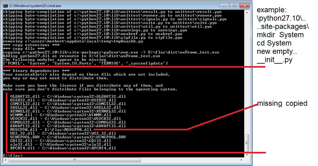

Beim versuch zu compilieren meldet mir python ( bild )
The following modules appear to be missing
['FCNTL', 'Sytem', 'System.IO.Ports', 'TERMIOS', '_sysconfigdata']
Mit dem selben Trick, py2exe auch die restlichen fehlenden Packages
mitzuteilen, funktioniert nicht.

Gast #4260040
Die Frage ist eher: Funktioniert das exe denn?
Verschiedene fehlende Pakete gibts halt unter Windows gar nicht und
deshalb kann py2exe es auch nicht finden.

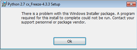

> Ansonsten kannst du auch mal cx_freeze probieren.
gerade probiert -
Probleme löst man mit neuen Problemen ;-)
danke trotzdem für den Tip.
versuch wars wert.
"hello world" geht, sowohl in der console als auch für windows, sollte
also nicht allgemein am py2exe liegen.

Gast #4260156
> gerade probiert -
> versuch wars wert.
Was denn für "neue" Probleme? Das würde mich mal Interessieren :)
Gast #4260174
Kaj schrieb:
>> gerade probiert -
>> versuch wars wert.
Ach so, hab das bild nicht gesehen^^
