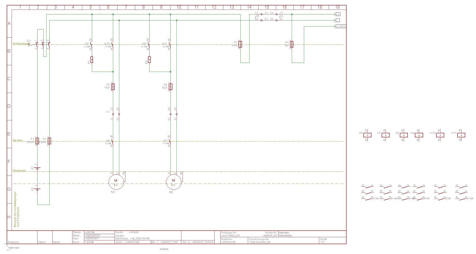

ich hab ein Problem mit der Darstellung von Schützen und dazugehörigen
kontakten auf unterschiedlichen Seiten.
Wie im Bild zu sehen ist, befinden sich die Kontakte auf eine Seite in
einem Stromlaufplan.
Wie kriege ich die Schütze, die Links im Bild zu sehen sind, auf eine
andere Seite so dass die Querverweise zu den entsprechenden Kontakten
passen??
Danke!

wäre von Vorteil gewesen, wenn du uns mitgeteilt hättest, mit welchen
Programm du arbeitest.
Dein Schaltplan sieht nach Eagle aus. Da kommt es drauf an welche
Version du benutzt. Sollte es die 'Eagle Light Edition' sein, kannst du
die Schütze nicht mit Querverweise auf eine andere Seite setzen. Diese
Version hat (nur) eine Seite-Beschränkung.
Da ich auch nur mit der Light Edition, sollte bei den anderen
Eagle-Versionen mit 'Label' (Option -> xref) funktionieren.

Anhand des Thread-Titels liegt die Vermutung nahe, dass es sich um EAGLE
handelt ;-(
V. S. schrieb:
In diesem unscharfen JPEG-Gematsche kann ich überhaupt nichts erkennen.
Versuch es doch mal mit dem PNG-Bildformat und vernünftiger Auflösung.
Wozu wird beim Hochladen eigentlich der Hinweis auf die Bildformate
angezeigt?

Was für Schützen. Wie die sich in EAGLE benehmen, hängt davon ab, wie
die in der Bibliothek angelegt sind. Und - nein - ich habe jetzt keine
Lust, sämtliche EAGLE-Bibliotheken abzusuchen, um dort evtl. dein
Schütz zu finden.

Versuche mal, mit dem Befehl "Smash" die Kontakte von den Schützspulen
zu trennen. Eventuell geht es auch mit "Cut", die Kontakte
abzuschneiden und in ein neues Blatt einzufügen. Ich kann es nicht
ausprobieren, hier ist kein Eagle auf dem Rechner.
MfG Paul

Na, Paul, da liegst du aber gewaltig daneben.
Mit Smash trennst du Namen bzw. Werte vom Bauteil. Die Kontakte beim
o.g. Schütz holt man sich über Invoke in den Schaltplan. Verschieben
lassen die sich sowieso frei.
> Eventuell geht es auch mit "Cut", die Kontakte abzuschneiden und in
So kann man es machen.
