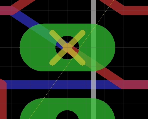

2.Betrifft das Bild und zum Teil auch die 1.Frage:
ich würde gern das Pad als Via benutzten (s.h.Bild). Wie ensteht dort
oben nach unten die Verbindung wenn das Bauteil zwar bei THT
durchgesteckt aber nur auf einer Seite festgelötet wird ? oder muss ich
auf das Pad noch ein Via legen?

Jan R. schrieb:
> Jetzt habe ich beim entfernen eines Vias aus einen Pad dieses Kreuz
> erhalten.
> Weiß jemand was das bedeutet und wie ich das entfernen kann?
Vermutlich wird hier ein Fehler markiert, damit du den behebst.

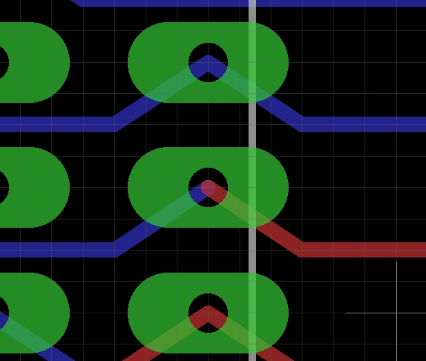

> Warum wird manchmal ein Via auf einem Pad erstellt und manchmal nicht?
Auf ein Pad gehört keine Via, also musst du darauf auch achten, sofern
das deine Software nicht macht.
Welche Software benutzt du? Das können wir nämlich nicht riechen.
Gast #4260556
Ich tippe mal auf Eagle.
Weil du wahrscheinlich beim routen einen Layerwechsel durchgeführt hast.
Eagle setzt denn ein Via. Wenn es dann u.U. genau auf einem Pad ist,
erscheint dann ein X.

Gast #4260599
Vermutlich hast du keine Ahnung von Eagle.
Das Kreuz sagt, dass sich dort eine Luftlinie der Länge 0 zwischen Top-
und Bottom Layer befindet. Wenn das Kreuz auf einem Pad auftaucht und
sonst die Leiterbahnen dort richtig rangeroutet sind, verschwindet das
Kreuz beim Aufräumen mit dem Ratsnest-Befehl.
OP #4261281
Danke für eure Antworten eure Unterstützung.
Ja richtig ich benutze Eagle.
Nun würde ich gerne den NC (No Connected) Pin/Anschluss eines IC´s
nutzen um eine Via einzusparen.
Ist das sinnvoll oder sollte man das lieber lassen?
