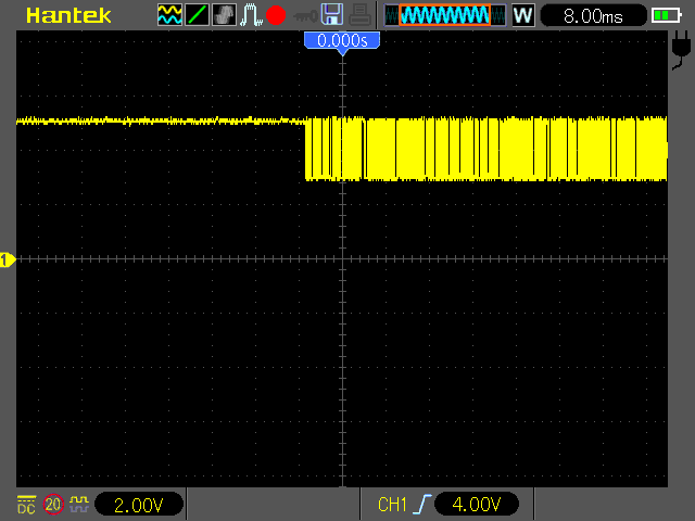

Ich hab da eine TTL mit der ich an den RX muss.. wenn ich über Software
Serial auf einem anderen PIN Arbeite alles kein Problem. An jedem
anderen PIN schaut das Signal fein aus und Übertragung OK.. allerdings
wenn ich am orginal RX rein geh dann ziehts mir das Serial Signal laut
Oszi nur bis zu hälfte runter statt bis 0.. also Denke ich mal irgendwie
verträgt sich das das Chip Interne PullUp nicht. Kann man das
deaktivieren??  weil ich muß an den standard RX und kann nicht über
Softwareserial arbeiten..  ich suche jetzt schon eine ganze weile aber
so richtig fündig bin ich nicht geworden.
Danke

Der Pullup wird mit dem PORT-Register geschaltet. D.h., wenn du Pin 0
vom Port nicht explizit gesetzt hast, hast du keinen Pullup.
Andererseits sollte dein TTL-Eingangssignal nicht so schwach auf der
Brust sein, dass es den Pullup nicht runterziehen kann.
Sieht eher danach aus, dass du Rx und Tx vertauscht hast. Da wärest du
nicht der Erste.

Nope RX TX hab ich definitv nicht vertauscht .. wenn ich eine
Optokoppler zwischen schalten a la  ADUM1201 gibts auch keine troubles
.. nur wenn ichs direkt schalte gibt s ein Problem.. und das auch nur am
Orginalen RX ... ud
Auf den TTL sender hab ich keinen Einfluss ist ein Fertiges externe
Produkt.. und PULL UP ist sowohl auf RX wie auch TX oben .. weil
unconnected beide standard HIGH.. ich hab aber explizit nix gesetzt

von Peter (Gast)
KLAR GND Verbunden.. ohne geht sowieso nix .. Kabel auch schon getauscht
Das ist ja das Problem.. das Pullup er RX Einganges verhindert
scheinnbar das das das Signal vom Sender Sauber Von HIGH Zu Low
Wechselt.. wei gesagt das Problem besteht ausschließlich am RX PIN..
wenn ich es mit einem anderen PIN Über Softwareserial mache sauberer
Signal und wechselt bei Datentransfer sauber  zwischen 0 und 5V ... nur
am RK schauts dann so aus wie am BILD
lg

von holger (Gast)
Für mich sieht das so aus wie zwei Ausgänge die Idle
auf High liegen und kurzgeschlossen sind. Wenn der eine
TX sendet kriegt er den anderen Ausgang nicht auf Low.
Du hast TX-TX angeschlossen.

>Gegenstück  ist ein MPPT regler.
Der wird aber keinen TX Ausgang haben der einen
Innenwiderstand von ~50kOhm hat. So in der Größenordnung
wäre ein Pullup im AVR. Vieleicht hast du in deiner
Schaltung ja auch versehentlich einen Kurzschluss zwischen RX-TX am
AVR gemacht.

Wenn das auch ohne Code so aussieht, dann kannst du deinen rechten
Daumen drauf verwetten, dass es nicht der interne Pullup ist. Denn dann
gibts den überhaupt nicht.
Folglich kann es dann nur die mysteriöse hochgeheime Hardware sein. Ob
nun die Schaltung, die Implementierung oder ein Defekt.

Sicher das Dein Device 5V TTL macht und nicht RS232 Pegel? Das mit den
3V sieht schon sehr merkwürdigt aus...
Wie sieht es aus, wenn Du mal 5V Vcc direkt auf den Eingangspin legst -
dabei den Stromverbrauch der Schaltung messen... und schauen was am Pin
passiert?
