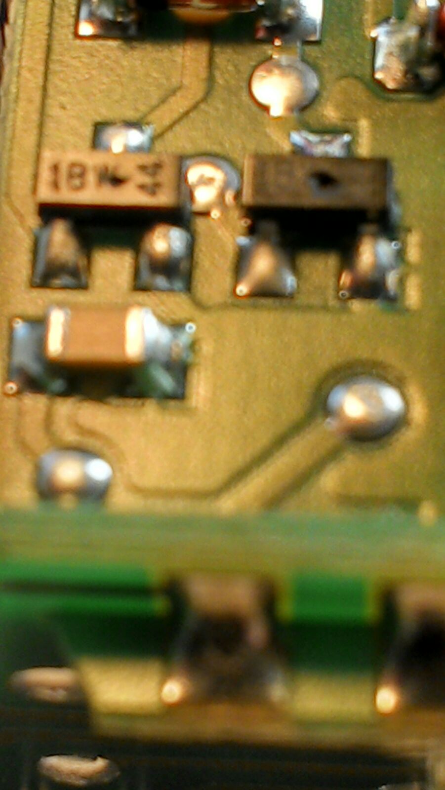

Hallo! ich habe hier zwei verkohlte SOT-23 Bauteile, vermutlich Transistoren mit der Aufschrift 18 W 44. Kann mir jemand weiterhelfen um was für einen Typ es sich hier handelt? Dankeschön! Christian

Hallo! ich habe hier zwei verkohlte SOT-23 Bauteile, vermutlich Transistoren mit der Aufschrift 18 W 44. Kann mir jemand weiterhelfen um was für einen Typ es sich hier handelt? Dankeschön! Christian W44 im SOT23 Gehäuse, aber mit 5 Pins, wäre ein Spannungsregler von Toko (TK11445). Kann auch ein kleiner 1.8V LDO im SOT-23 package sein. Mach mal ein Foto vom betroffenen Platinenteil, am besten so, dass man auch Leiterbahnen erkennen kann. An den umliegenden Bauteilen kann man oft ganz gut die Funktion eines Bauteils erkennen.

Christian schrieb: > ich habe hier zwei verkohlte SOT-23 Bauteile, vermutlich Transistoren > mit der Aufschrift 18 W 44. > Kann mir jemand weiterhelfen um was für einen Typ es sich hier handelt PDTA115ET MaWin schrieb: > PDTA115ET Wie kommst du darauf? Datenblatt zu diesem Teil sagt Marking Code "pAB", "tAB" oder "WAB"... http://www.nxp.com/documents/data_sheet/PDTA115E_SERIES.pdf
#4261857
Joe F. schrieb: > Wie kommst du darauf Über http://www.s-manuals.com/smd/w4 PDTC115ET und das dort verlinkte Datenblatt Marking code 44 und kann W sein. Es ist PDTC nicht wie falsch abgeschrieben PDTA.

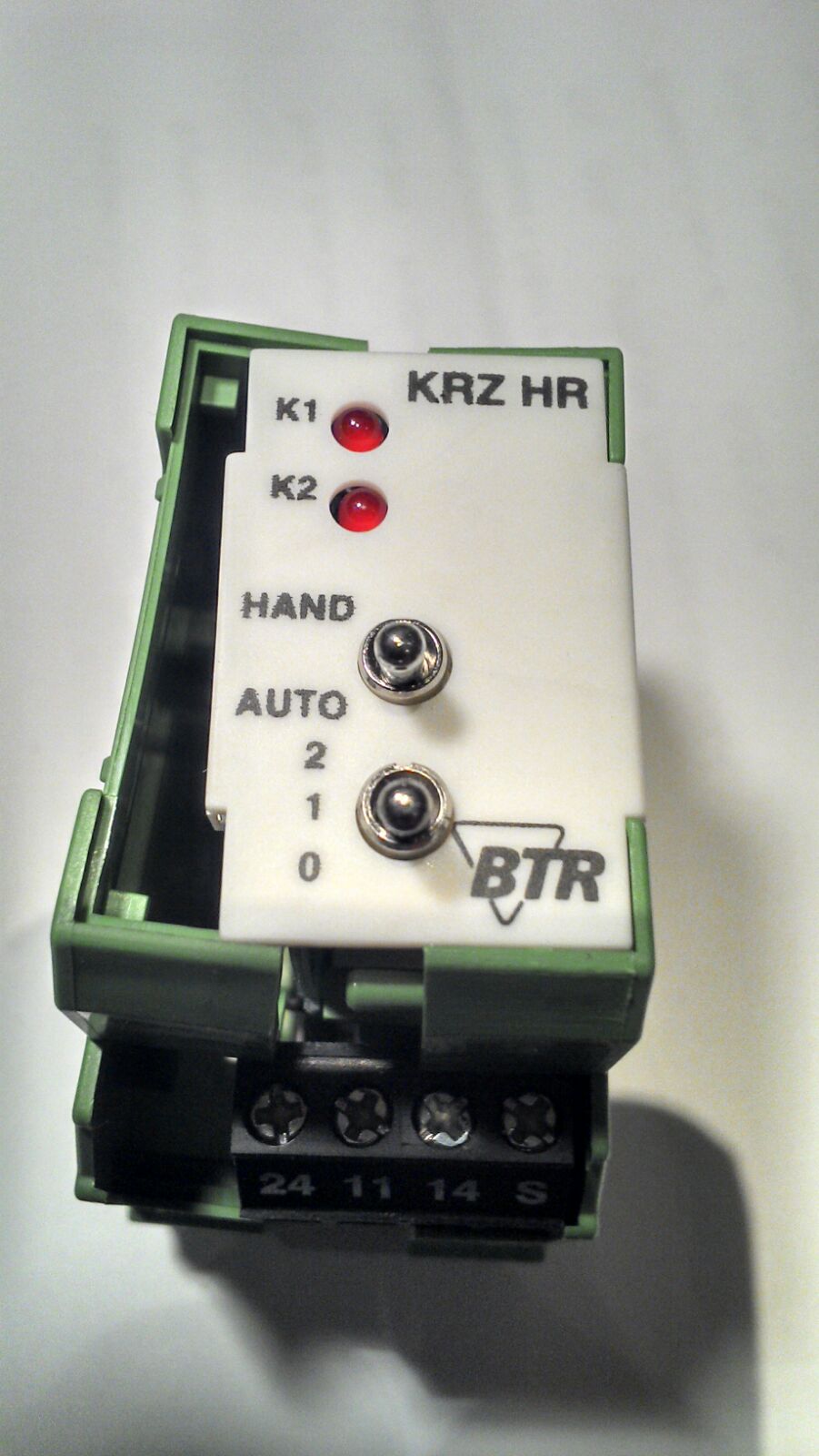

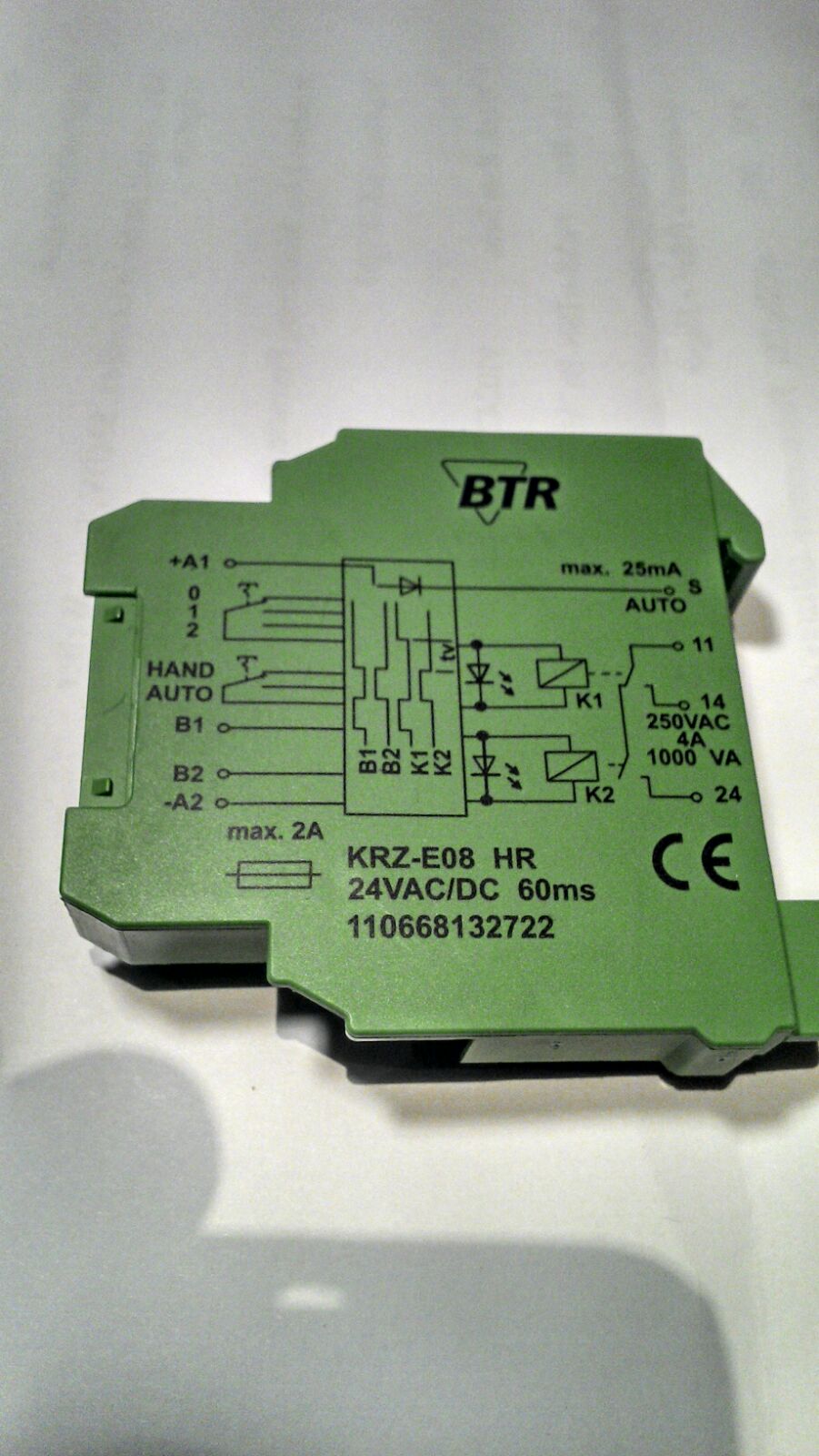

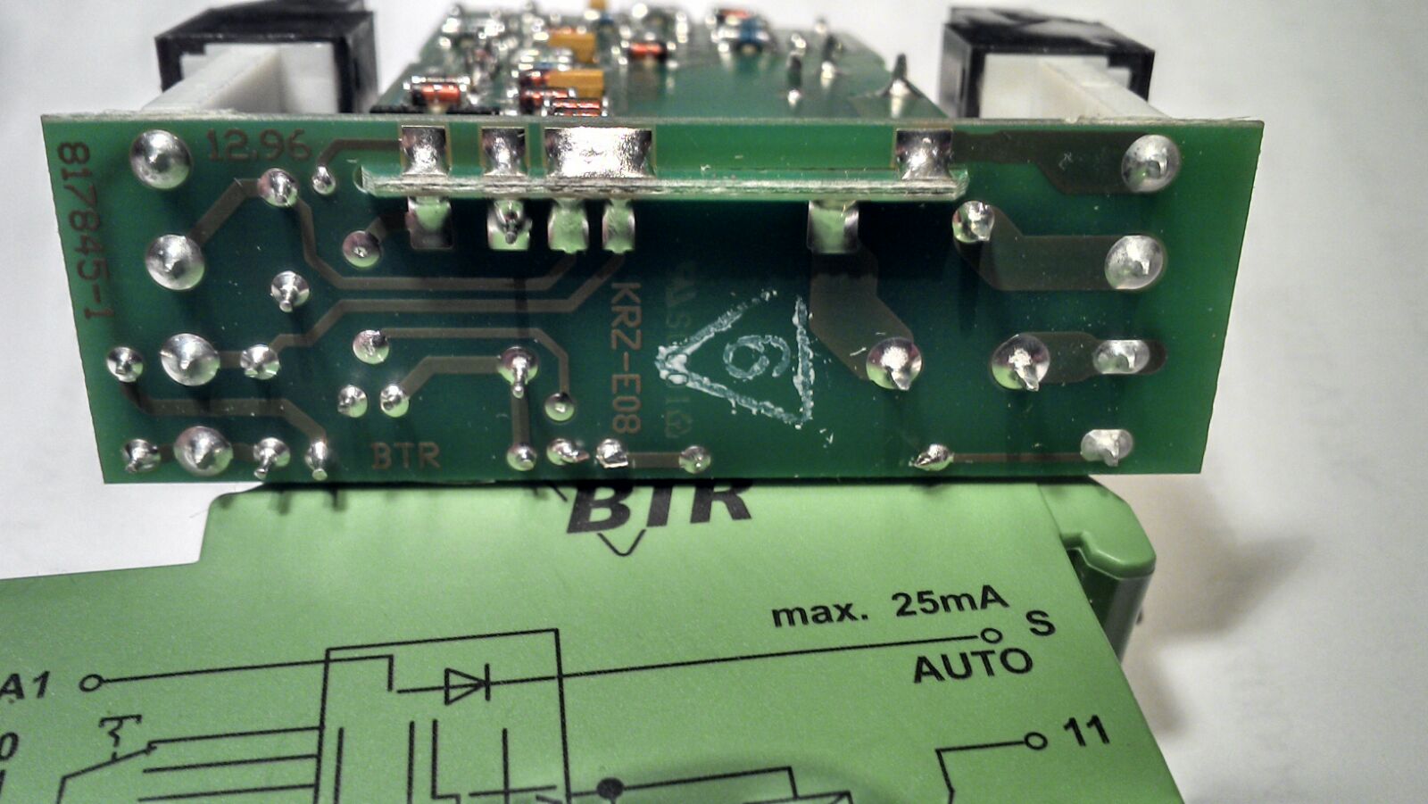

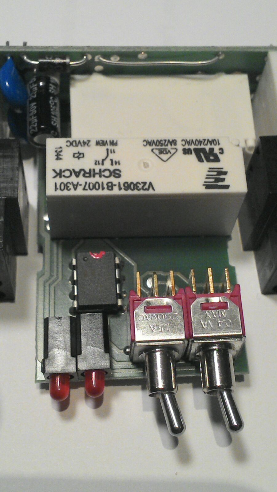

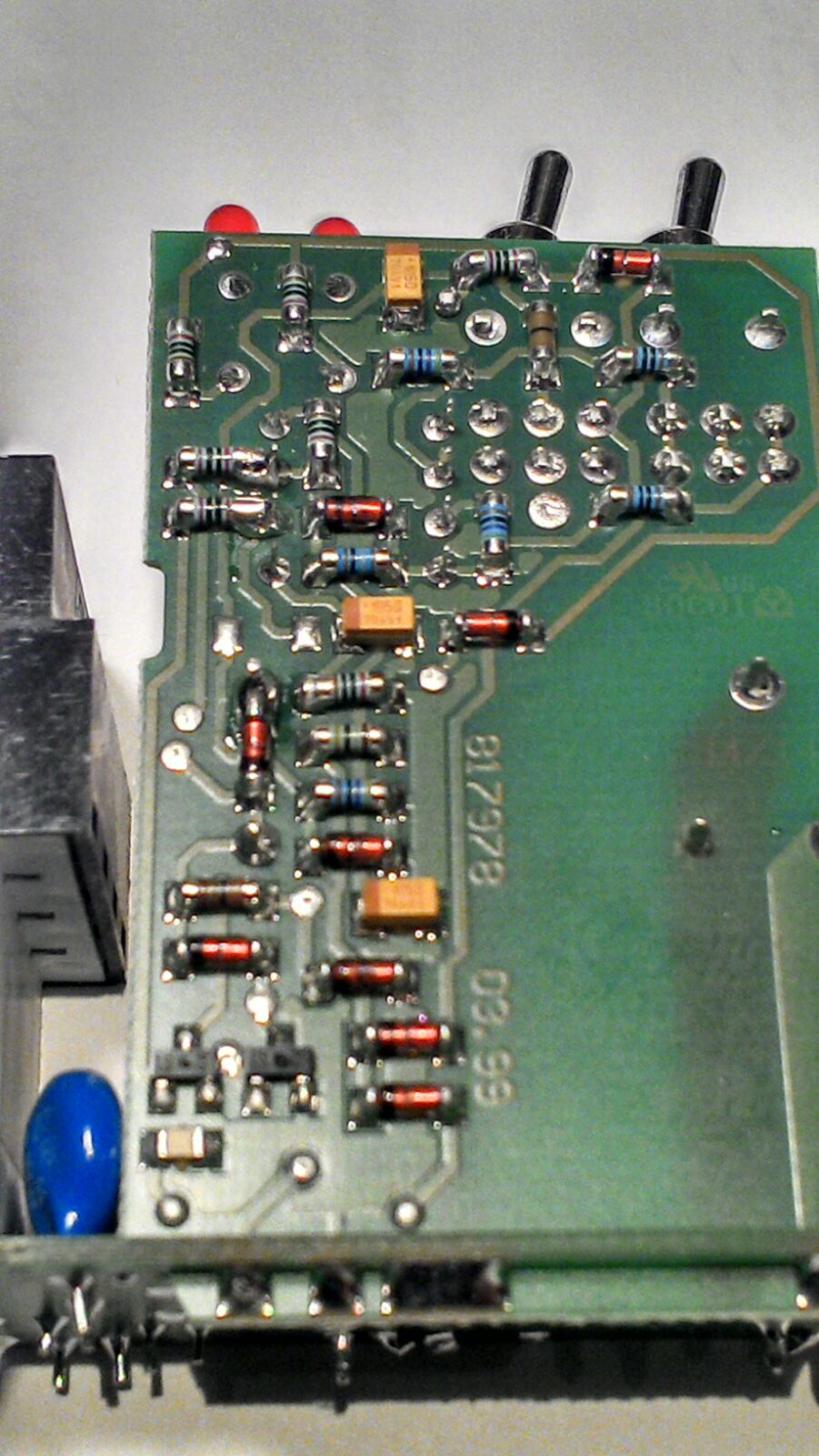

Es hat etwas gedauert, aber hier sind die Bilder.
#4266471
Hier noch ein Foto von dem betroffenen Bauteil. Antwort schreiben |
