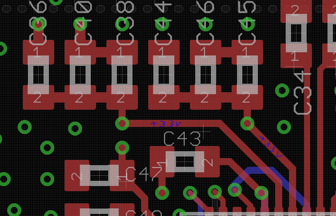

Decoupling Kondensator Routing.geht das auch so?
Gast #4260504
Hi ich hab eine PCB mit wenig Platz. Ich  möchte auch nicht beidseitig
bestücken.
Kann ich die Decoupling Caps auch so anbringen, das die Via zu VDD bzw.
GND vor dem Kondensator gesetzt wird? Die Highspeed Störfrequenzen
suchen sich ja den weg der geringsten Induktivität und nicht den Weg des
geringsten Widerstandes.
Ist ein Bluetooth Modul. Die Caps sind 0402 X7R  wobei auf die Pads auch
locker 0603 drauf passt.
Was meint ihr ?
oder sollte wirklich die Via erst nach den Kondensatoren gesetzt werden
wie man es üblicherweise macht?
Grüße
Mario
Gast #4260639
Warum 3 Kondensatoren parallel nebeneinander? Schliesst dass wirklich
den Stromkreis auf kuerzestmoeglichen Weg. Geh mal mit den Finger der
Weg vom Chip ueber den Versorgungsspannungspin ueber den Kondensator und
den anderen Versorgungsspannugspin zurueck zum Chip. Ist die
eingeschlossene Flaeche wirklich so klein wie moeglich?
Gast #4261025
Ich sehe da einen Haufen Anschlüsse, die einfach nur in der Luft hängen.
Wo bekommen die Kondensator ihr Gnd her. Falls du irgendwo Masseflächen
mit wild umhervagabundierenden Strömen hast, solltest du die zeigen.
Poste mal ein richtiges Bild.

Mario K schrieb:
> Was meint ihr ?
Lass die Kondensatoren auf dem Gurt. Dort können sie evtl. woanders noch
nützlich sein. So wie sie hier angebracht sind, sind 2 von 3 ABSOLUT
nutzlos. Und der verbleibende ist ungünstig angebracht.
Zum drüber Nachdenken:
http://www.lothar-miller.de/s9y/categories/14-Entkopplung
Zeig mal ein wenig mehr von diesem Layout. Wenn ich schon diese blaue
Leiterbahn ihren Bogen oben rum machen sehe, schwant mir Übles...
Mein Tipp: nimm kleinere Bauteile.

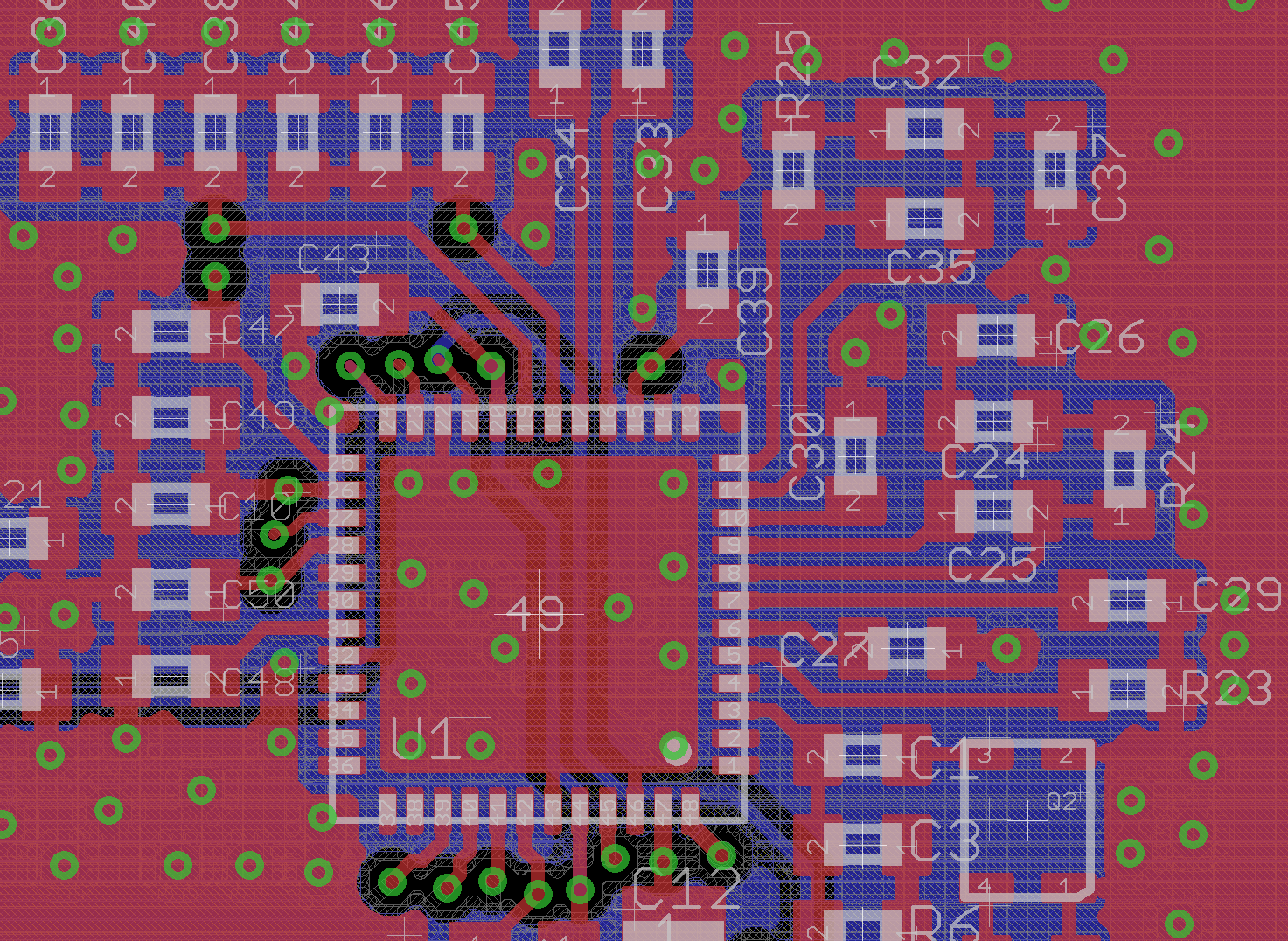

Ach Lothar du bist so wahnsinnig konstruktiv mit deinen Aussagen.
Die drei Kondensatoren sind vorgaben vom Hersteller, es gibt zwei LDO
Decoupling Pins, welche diese benötigen.
Normalerweise mache ich die Vias genauso wie im Blog beschrieben, ich
setze sie nach dem Kondensator. Neulich auf einem HF Webinar zu diesem
Chip, meinte der Ho(r)st das man die Vias auch so setzen darf, so lang
die Verbindung zum Kondensator "the way of the lowest inductance" ist.
Die HF Störpegel werden dann dort Kurzgeschlossen.
anbei mal ein größeres Bild vom PCB.
Kann leider das PDF vom Modul nich hochladen, da es einen NDA benötigt.

@Mario K (Gast)
Naja.
Ja.
Die rechte Zuleitung ist ca. 3mm lang, die linke ca. 6mm. Schön ist das
nicht. Ich würde beide auf unter 2mm verkürzen wollen. Auch wenn es so
möglicherweise auch funktioniert, wenn gleich nicht optimal.
Das ist nicht so kriegsentscheidend, wie das einige immer behaupten.

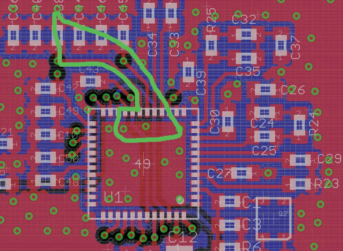

Moderator (Firma: Titel) Persönliche Seite #4262510
Falk B. schrieb:
> Weise mir messtechnisch nach, dass im Layout die 2 Kondensatoren ABSOLUT
> (=0%) wirksam sind, dann reden wir weiter!
Hach Falk.
Diese Anordnung ist SCHROTT. Da ist es abwegig, um die beiden anderen
Kondensatoren zu diskutieren. Wenn sie tatsächlich signifikant wirken,
dann könnten sie trotzdem durch 1 einzigen Kondensator ersetzt werden.
> Jaja, die alte Leier!
Dort habe ich ein paar Stromschleifen eingezeichnet. Ich habe das Selbe
mal für die Kondensatoren im obigen Layout gemacht. Siehe Anhang.
Bewertung bitte selber vornehmen...

Falk B. schrieb:
> Das reicht nicht für eine belastbare Bewertung des Sachverhalts! Ich
> kann mein Auto auch auf 1cm genau einparken, das verbessert die
> Parksituation aber nur THEORETISCH, in keinster Weise aber
> PRAXISRELEVANT!
Siehe Anhang. Das passt auch nicht ganz genau... ;-)
Gast #4263085
Also Mario,
was ich machen würde:
a) die 0402 noch enger packen - und vielleicht kleinere Geometrien
verwenden wenn da auch schon ein 0603 drauf passt. Ich denke Du hast
vielleicht mit einem zu groben Raster platziert. Die passen noch gut
enger zusammen.
Die linke Reihe kannst Du runter ziehen dann bekommst Du Platz für C43
den Du links platzieren kannst (sofern schaltungstechnisch möglich).
b) C33/C34 nach oben rutschen dann entsteht auch Platz für die 2X3 Caps
links oben.
c) die 2x3 mit der Masse zueinander nicht als 1x6 sondern als 2x3
anlegen und näher ranrutschen.
d) C24-C26 weiter rausrutschen dann passen auch C32/C35/C37 näher ran.
rgds
Moderator (Firma: Titel) Persönliche Seite #4263128
Mario K schrieb:
> Hi ich hab eine PCB mit wenig Platz. ...
> Die Caps sind ... locker 0603
Das passt irgendwie überhaupt nicht zusammen. Wenn der Platz schon
knapp ist, dann nehme ich die kleinstmöglichen Bauteile. Und immerhin
braucht 0402 verglichen mit 0603 nur die halbe(!) Fläche...
> Ich  möchte auch nicht beidseitig bestücken.
Warum eigentlich nicht? Sooooo arg viel teurer ist das auch nicht.
