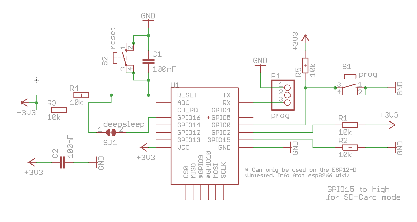

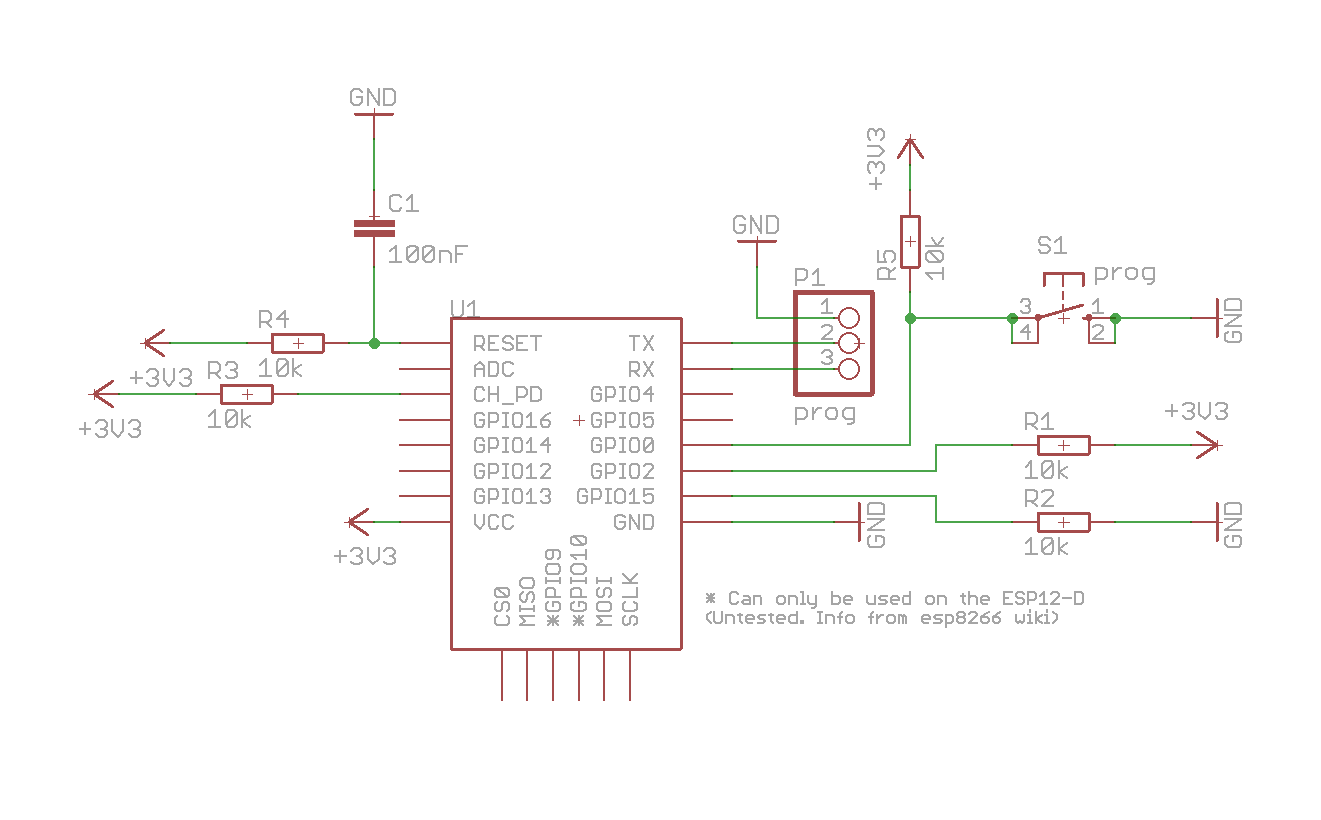

jetzt wo langsam die Toolchain stabil zu seinen scheint möchte ich auch
mal mit dem ESP8266 basteln. Leider findet sich keine gute
Minimalbeschaltung im Internet, daher habe ich selbst mal eine erstellt
für den 12-E. Passt das so? Hat einer noch Tipps dazu?
100nF in der Stromversorgung sind klar, habe ich daher mal nicht
eingezeichnet ;)
Wäre über Tipps oder Bestätigungen dass das so passt dankbar.
Viele Grüße
Julian
Gast #4261393
- statt C1 ebenfalls einen Taster, dann brauchst Du nicht immer
ab-/anstöpseln um zu programmieren ( reset-down --> progr-down -->
reset-up -- progr-up).
Gast #4261443
zwischen GPIO16 und RESET eine offene Jumper Brücke vorsehen,
so kannst du mehr Deep Sleep Funktionen später nutzen und
bei Bedarf einfach mit Jumper Brücken.
GPIO15 eine Wechselbrücke vorsehen, d.h., korrespondierend auf R2 links
und ein neues SMD Lötpad oder wieder Jumper, damit man GPIO15 auf High
ziehen kann, bringt dir später mehr Bootmöglichkeiten bzw CS für SDHC
Überlege dir, ob du I2C / MP3 vorsehen willst, ich würde da eine
Abgriffmöglichkeit schaffen.
SPI und PWM würde ich mir auch Abgriffmöglichkeiten schaffen und die
GPIOS auf eine Steckleiste legen oder je nachdem was du anstrebst.
lg
OP Persönliche Seite #4261476
Danke für den Tipp, hab ich eingebaut!
Auch Danke für diesen Tipp, ist direkt in den Schaltplan eingeflossen in
Form einer Lotbrücke! ;)
Wusste ich auch nicht, hab ich mal vermerkt. Da ich momentan nur Plane
eine "Funk-Wetterstation" zu bauen ist es für mich (noch) nicht
relevant. Falls jemand auf den Thread hier stoßt weiß er dann Bescheid.
Daher hier im Anhang für alle Anfänger (wie mich) eine hoffentlich
korrekte Minimalbeschaltung des ESP8266 12-E.
Das kann dann jeder später denk selbst dazu zeichnen, je nachdem was man
mit dem ESP8266 so vor hat.
