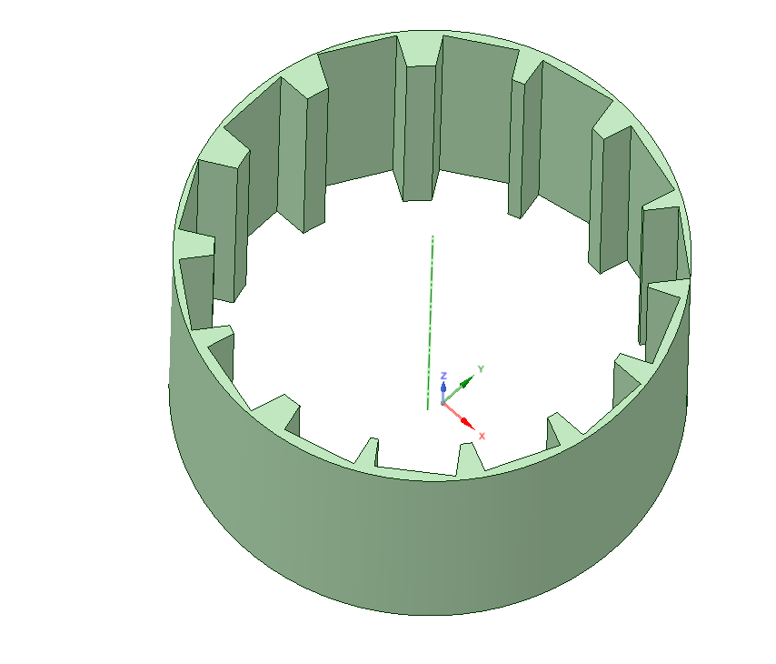

Hey Leute ich würde gerne wissen ob jemand eine Möglichkeit kennt eine
solche Kontur zu erodieren Projekt ist ein BLDC Außenläufer selbst zu
bauen dieser hier besitzt 14 Pole  und wo man das preisgünstig machen
könnte ist eben nur ein Versuch für einen eigenen E-Motor ich will jetzt
nicht ein Vermögen dafür ausgeben fals es gar keine Möglichkeit gibt das
zu erodieren hättet ihr eine alternative Lösung? Problem ist ja bei den
China BLDC das die Magnete ständig davon fliegen da sie nicht flächig
auf die Glocke geklebt werden.... ja ich weiß die Zeichnung ist nicht
perfekt X)
Danke im Voraus
Patrick :)

Drahterodieren. Dürfte aber relativ teuer werden. Kann man hier nicht
einfach ein Stück Rohr verwenden und die Magnete richtig einkleben?!
OP #4261433
Das ist ja das Problem die "Hülse" könnte ich ja drehen aber die Magnete
kann ich hier ja nicht flächig kleben Problem ist das der Motor ziemlich
warm wird und sich so die Magnete lösen da keine flächige Klebung das
mit der wärme wird aber nun bei diesem selbst bau durch aktiv Kühlung
teilweiße vermieden

ich weiß ja nicht, wie weit die Zeichnung von der geplanten Form
abweicht, aber hast du dir mal Gedanken über die die Form des
Magnetfeldes bzw. den Verlauf der Feldlinien gemacht?
Gast #4261470
beim Original ist der magnetische Rückfluss auf der Rückseite wesentlich
dicker als auf deiner Zeichnung, und die Stege zwischen den Magneten
fehlen.

Patrick F. schrieb:
> ja ich weiß die Zeichnung ist nicht perfekt
Nuten werden eigentlich gestossen, das ist billiger.
http://www.ews-tools.de/de/videos/nutstossen.aspx
Inwieweit vom jeweiligen Anbieter die Wanddünne bei der Materialwahl
möglich ist, müsste man nachfragen.
Da es scheinbar um weiches Eisen geht, kann man das auch selber machen:
https://www.youtube.com/watch?v=QHhvqnHdcPg
Gast #4261499

Das geht auch mit einer der altertümlichen Stoßmaschinen und ganz ohne
teure CNC-Drehbank.
Dummerweise erfordert Stoßen eine gewisse Mindeststabilität des
Werkstücks, aber die hier gezeigten Wandstärken sehen doch sehr, sehr
dünn aus.
...man könnte natürlich auch mit einem dickeren Rohr beginnen, die Nuten
stoßen und dann erst auf den gewünschten Außendurchmesser abdrehen. Aber
ob das billiger wird wie erodieren?

Die Konstruktion in der 3D-Zeichnung hat schon mal einen Mangel.
Die Zacken müssten als Schwalbenschwänze ausgeführt werden, damit
das ganze stabil wird und sich nicht später selbst zerlegt.
Zum einen kann man die Magnete doch wohl mit Epoxyd-Harz
vergießen. Alles nur eine Frage der Form- und Giestechnik.
Andererseits könnte man auch Streifen(Keilstreifen) aus geeignetem
Material anfertigen und mittels Schrauben am Mantel von außen
festschrauben die dann die Magnete halten.
Eine Klebung ist bei der Anwesenheit von Wärme immer problematisch
weil sich Klebstoffe wieder weich werden und dann ablösen.
Was die Wärmeentwicklung angeht, würde ich mal über einen mit Schlitzen
versehenen Alu-Körper nachdenken, der den Mantel kühlt. Allerdings
entsteht die Wärme in der Wicklung und nicht in den Magneten, so das
eine aktive Luftkühlung durchaus sinnvoll wäre.
Erodieren ist hier keine Lösung.

Erstmal danke für die Antworten ja das mit dem ausstoßen wäre auch so
eine sache bloß müsste ich mir hier doch das stoßwerkzeug selber
anschleifen oder gibts das fertig zu kaufen ?
ps. das nut Maß ist : 30x10x5
ja das mit der aktiven kühlung hatte ich ja geschrieben das ist garkein
problem das zu realisieren.Und die Wandung wird dann deutlich größer
ausfallen natürlich war nur eine schnell gemachte 3D zeichnung um euch
das zu verdeutlichen :)

hast du es mal mit einem Hochtemperatur-Epoxy probiert?
Das gezeigte Teil unter ca. 200€ (Hausnummer...) gefertigt zu bekommen

Das Ding ist unnötig schwer, das es dort am dünnsten ist wo es am
stärksten sein sollte und umgedreht!
Abstandshalter zwischen den Magneten mache ich bei Prototypen aus
Kunststoffstreifen, einfach mit der Schere passend zuschneiden.
Magnete werden bei mir mit Loctite geklebt und formschlüssig mit
HT-Epoxy "verkleidet". Bis jetzt ist noch keiner weggeflogen!
