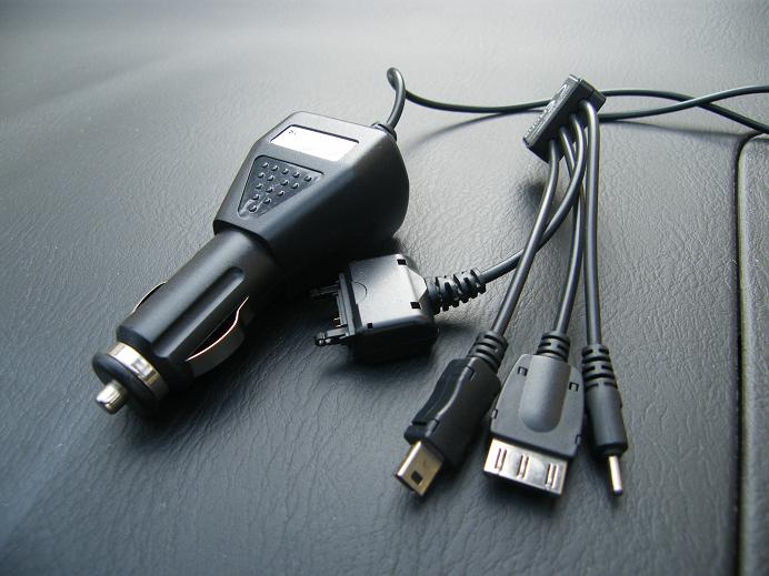

von someone (Gast)
Bitte daran denken das ein Flüchtling nicht immer ein modernes Handy
hat, also auch die alten ladestecker  bereitstellen.
Man stellt da keine "Ladestecker" bereit, sondern USB-Buchsen. Die
passenden Ladekabel finden sich dann mit magischer Kraft schon ein...

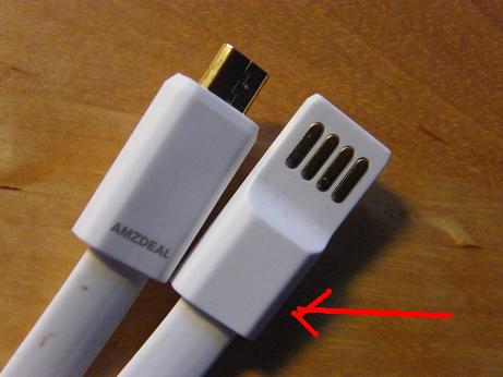

von oszi40 (Gast)
Lothar M. schrieb:
>> defekten (privaten) Anschlusskabeln Ströme von einigen zehn Ampere
>> fliessen.
> Nicht, wenn jede einzelne Buchse (oder eine Gruppe von Buchsen) mit
> einem PTC (aka Polyfuse) abgesichert ist...
Heiße China-Kabel kommen durchaus öfter vor, wenn schlecht gekrimpte
Stecker eine Powerbank laden sollen.
