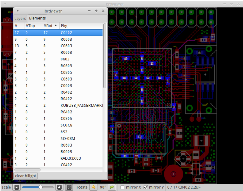

Wie macht ihr die Bestückung per Hand?
Immer wieder sitze ich vor einer neuen Platine und denke mir, das die
manuelle Bestückung doch um einiges flotter von Hand gehen kann, wenn
man ein wenig Hilfe vom Computer bekommt:
* Aufzeigen aller gleicher Bauteile
* Polarität anzeigen
* TOP/BOTTOM spiegeln
* 360`rotieren
Nun habe ich ein Tool gefunden, welches all dies zu können scheint
(siehe Screenshot):
https://github.com/znuh/pcbtools
Leider ist es schlecht dokumentiert (fuer welche eagle-version? welche
Abhängigkeiten?) und ich bekomme es weder mit lua5.2 ("socket" not
found) noch mit lua5.1 ("./bdraw.lua:278: bad argument #2 to 'max'") zum
laufen.
Nutzt jemand dieses Tool?
Oder wie macht ihr die Bestückung per Hand von zweiseitigen, dicht mit
SMD bestückten Platinen von bis zu Europlatinengröße?

Ich kann dir etwas dabei helfen das zum laufen zu kriegen, das ding ist
von mir.
Ja, Doku ist sehr rar. Den Zeitaufwand hab ich mir bisher gespart weil
du wohl bisher der erste Nutzer abgesehen von mir bist ;) (ich vermute
die meisten Leute benutzen halt Windows...)
Zur Eagle-Version: Es sollte mit allen eagle-Versionen funktionieren die
das XML-Datenformat nutzen. Ich glaube das ich >= Version 6.x
Getestet hab ichs mit 7.2/7.3 Dateien. Ältere eagle-Dateien lassen sich
umwandeln indem man die einmal mit Eagle >= 6.x öffnet und wieder
abspeichert.
/bdraw.lua:278: bad argument #2 to 'max': Der code-block ermittelt
anhand der wires im Dimension-Layer die Board-Größe. Dass hier die
x1-Koordinate eines wires scheinbar nicht definiert ist ist komisch.
Wenn du willst können wir das debuggen. Am einfachsten wäre es wenn du
mir das board-file zukommen lässt, am zweiteinfachsten ist es, vor Zeile
278 in bdraw.lua ein print(entity) einzufügen und mir die Ausgabe zu
pasten.

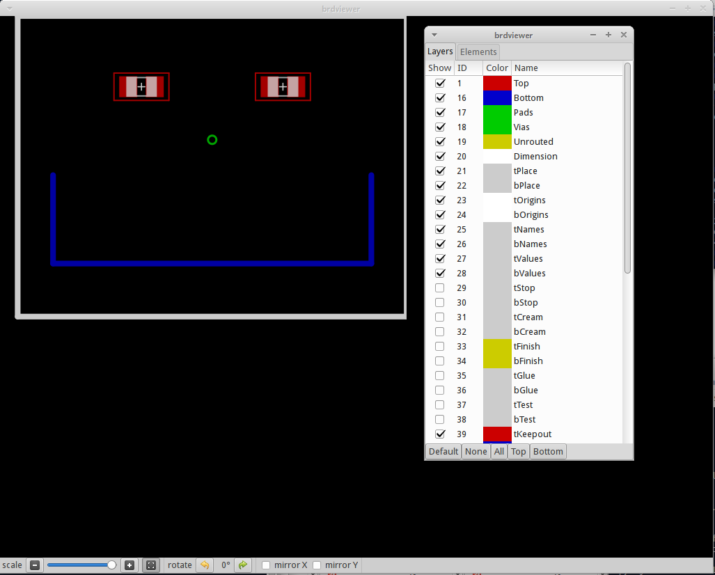

Ok, da wird wohl nicht automatisch nach number gewandelt. Kann man
entweder mit tonumber() machen, +0 (also 0 draufaddieren) sollte auch
nach number wandeln. Aber da gibts dann evtl. noch andere Stellen im
code wo man dann auch Hand anlegen muss.
Ich hab hier Lua 5.2.3 - ist das "normale" lua5.2 von Ubuntu 15.04.
Damit klappt das Beispielboard auch mit lua gui.lua Board.brd
(screenshot im Anhang)
Wenns bei dir funktioniert trotzdem noch ein kleiner Disclaimer: 100%ig
korrekt ist die Darstellung nicht immer, z.B. Mäander-Leiterbahnen
werden nicht abgerundet dargestellt und bei manchen Bauteilen sind
Rechtecke nicht ganz korrekt rotiert. Ich empfehle daher immer dem
ganzen nicht ganz zu vertrauen sondern nochmal drüberzugucken. (bei
gepolten Bauteilen wie Tantals z.B.)
