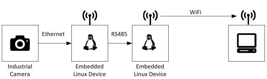

Ich arbeite gerade an einem mechatronik Projekt für die Uni, bei dem
Bilddaten von einer Kamera über ein bestehendes Netzwerk geschickt
werden sollen.
Die Kamera ist auf einem Fahrzeug montiert, dass mit einem Cortex A5
gesteuert wird (Linux). Dieses Fahrzeug ist mit einem weiteren Fahrzeug
über einen RS485 Bus verbunden. Beide haben zwar eine WLAN Antenne, sind
aber nicht ständig mit dem Netzwerk verbunden. Aus diesem Grund sind sie
über einen RS485 Bus verbunden. Die Controller senden dann Statusdaten
an den Host-PC. Ist ein Controller nicht im Wlan, so sendet dieser die
Status an den anderen Controller der diese Nachricht dann weiterleietet.
Diese Funktion ist bereits implementiert und getestet.
Bei der Kamera handelt es sich um eine Industrie Kamera die mit GenICam
(ein Protokollstandard) gesteuert bzw. ausgelesen werden kann.
Ich suche momentan nach Ideen oder ähnliche Beispielprojekte zur
Umsetzung. Soll ich z.B. die Kameradaten GenICam Protokoll einfach über
RS485 weiterleiten und erst am Host-PC in ein lesbares Bild umwandeln?
Oder soll ich daraus eine Art Videostream machen?
Nachfolgend noch einige technische Daten zum System:
Kamera
- GenICam
- 100Mbit/s Ethernet
- 736x480px
Embedded Linux Device
- Atmel SAMA5D3 with ARM Cortex-A5 Processor
- 128MB RAM / 128MB Flash
- Linux Kernel 3.1
- busybox
- Eigene Applikationen entwickelt in C++
PC
- muss noch festgelegt warden, wahrscheinlich Windows

Das Fahrzeug mit der Kamera sollte die Bilddaten komprimieren.
Wenn Du die Rechenleistung für Videokompression unter Berücksichtigung
Eurer Anforderungen hast, ja.

Zu der Datenrate kann ich noch nicht viel sagen, da ich erstmal nur
einzelne Bilder verschicken möchte. Die Kamera wird für jedes Bild
einzeln getriggert (24V Eingang oder Software-Trigger).
Dann wäre ein Bild: 8 bit 736 px * 480 px = 2,82 Mbit = 0,35 MByte
Ich schätze ich brauche so 10 Bilder pro Sekunde, dann wäre die
Datenrate 3,5MB/s. Gar nicht mal so wenig...
Ja der RS485 Bus ist Half-Duplex. Ich schaue mir das Thema PPP mal an,
habe bisher gar keine Erfahrung damit. Wie aufwändig wäre denn so eine
Lösung?
Könnten man denn theoretisch mit diesem kleinen Prozessor eine Art
Bildverarbeitung machen? Sollte ich mir die Themen Bildkompromierung
oder auch OpenCV mal etwas genauer angucken, oder macht das keinen Sinn
auf dem "kleinen" 498 Mhz Prozessor und 128MB RAM/Flash? Hat da jemand
Erfahrung?

Nein, die fahren auf Schienen und sind wie Waggons miteinander
verbunden. Es sind eigentlich auch nicht nur 2, ich wollte hier der
Einfachheit halber nur ein Beispiel mit 2 Fahrzeugen machen. Der RS485
(2-Draht) ist als Ring aufgebaut.

OK. Also muss ich das Bild zuerst abspeichern, dann per RS485
weiterleiten, empfangen, und per Wlan verschicken. Wenn das aber zu
aufwendig wird hätte ich noch eine andere Idee: Die WLan Lücken sind
eigentlich pro Rundlauf nur ca. 5 Sekunden. Trotzdem könnte dabei (auch
falls man doch eine Kamera mit besserer Auflösung braucht) einiges an
Daten anfallen. Leider ist die Platine auf dem der Cortex sitzt fertig
entwickelt und es lässt sich kein Speicher erweitern.
Eine Möglichkeit über RS485, um quasi ein "Live" Bild zu haben wäre
schon eleganter.
Was gäbe es denn für Möglichkeiten das Bild über Wlan zu übertragen? Da
ich mich etwas in der Linux-Welt auskenne würde mir spontan einfall ein
Laufwerk auf dem PC zu mounten und dann das Bild zu übertragen. Ich bin
mir aber etwas unsicher wie gut das funktioniert, wenn die Wlan
Verbindung ständig auf- und abgebaut wird...

Falls ein Fahrzeug ausfällt, braucht man bei RS485 keine aktiven
Komponenten wie bei Ethernet. RS485 wird auf dem Controller einfach
durchgeschliffen.
Das ganze ist für Steuerbefehle eine gute Sache, für Daten anscheinend
nicht :D

PPP ist das Protokoll, womit man früher mal über eine serielle Leitung
IP gefahren hat. Der - deutlich einfachere - Vorgänger dazu wäre SLIP
(oder CSLIP mit Headerkompression). Beides sind Technologien, die genau
einen Teilnehmer an jedem Ende erwarten (PPP = Point-to-Point
Protocol).
Da ihr die RS485-Leitung aber schon für andere Dinge (du erwähntest
Sensordaten) benutzt, ist es vielleicht besser, die vorhandene
Infrastruktur zu benutzen. Das heißt, ihr definiert drei neue Messages
auf dem Bus ("Bild-Anfang, Nummer N, Typ T, Größe XxY, Farbtiefe Z",
"Bild-Datenblock Nummer N", "Bild-Ende Nummer N, Prüfsumme Q"), und
behandelt die einzelnen Bilder wie ganz normale Sensordaten.
Das Fahrzeug mit der Kamera muss das Bild von der Kamera abholen und die
Daten in kleine Blöcke schneiden, die sich übertragen lassen, evtl. eine
kleine Prüfsumme oder einen Timestamp dazu.
Ja, das klingt doch nach einem Plan. Bleibt trotzdem noch die
Übertragung per W-Lan. Zum PC besteht bis jetzt noch keine Verbindung
die ich benutzen kann, also da bin ich frei was Lösungsvorschläge
angeht.
S. R. schrieb:
> OpenCV ist auf dem Cortex-A5 vielleicht nicht gerade das Mittel der
> Wahl. Für simple Objekterkennung (Binarisieren, dann Schwerpunkt) auf
> einem 640x480-Bild bei 30 fps war mir ein 1 GHz-ARM zu langsam. Mit
> 320x240 ging es gerade so.
Hast du für die Binarisierung auch OpenCV benutzt?

asdf schrieb:
> Ich würde RS485 mit 100Mbit Ethernet ersetzen und einfach mit den
> W-Lan's eine Ethernet-Brigde bauen (mit STP protokoll).
Das geht leider nicht. Die Controller haben nur eine Ethernet-Buchse die
dann von der Kamera bennutzt wird. Wie schon erwähnt sind die Controller
fertig entwickelt und ich muss mit den vorhandenen Schnittstellen
auskommen. LAN -> RS485 -> WLAN
Kleiner Switch dazwischen?
Über RS485 Megabytes von Daten in Sekundenbruchteilen zu übertragen
kannst Du Dir von der Backe putzen.
Zuerst wird die Hardware entwickelt und dann erst übers Konzept
nachgedacht?!?
Als erstes empfehle ich Dir, den Projektleiter zu feuern. Er ist
untauglich für den Job.
OP #4264130
Das habe ich auch nicht vor. RS485 mit 10MBit/s wären grob 3 Bilder/s
bei meiner Auflösung (umkomprimiert 8Bit/px). 1 Bild/s würde mir für den
Anfang aber auch schon reichen.
> nachgedacht?!?
Die Kamera ist nur eine Erweiterung zu einem fertigen Projekt. Es war
nie geplant Bilddaten über das System zu schicken.
Moderator Persönliche Seite #4264154
Sind immer noch 3MBit/sec bei 1 Bild/sec über RS485. Vergiss es.
Es geht nicht. Finde Dich damit ab und denke über Alternativen nach.
Wenn der Controller nur einen ETH-Port hat, nimm einen ETH-Switch dazu.
Unkomprimiert.
Daher: Nachschauen was die Kamera anbietet.
ein 64kBit h264-Stream geht bestimmt noch irgendwie mit über die
Leitung.
Zwar dann mit vielen Artefakten, aber zum Anschauen sicher noch
irgendwie tauglich.
Nur besch**** wenn der "Empfänger" da noch Bildverarbeitung,
Objekterkennung etc. machen will. OpenCV wurde schon genannt.
Das schluckt zwar auch einen komprimierten Videostream, aber starke
Artefakte stören trotzdem.
> angeht.
Da hast du im Zweifelsfall zwei Möglichkeiten:
- du verpackst die RS485-Pakete in IP-Pakete und schickst die so;
  +: Du kriegst die Sensordaten auch gratis auf deinen PC.
  -: Der PC muss mit jeder RS485-Meldung irgendwie klarkommen.
- der Empfänger stückelt die Pakete zusammen und schickt nur Bilder;
  +: Das WLAN enthält nur die Bilder, keine sensitiven Sensordaten.
  -: Der Empfänger braucht genug Speicher, um mehrere Bilder zu puffern.
Was du wählst, hängt vom Anwendungsfall ab.
Für ein Forschungs-/Bastel-/Unisystem sind die Ansätze gerade gut genug,
aber erwarte keine Erweiterungsmöglichkeiten mehr. Für ein
Produktivsystem ist schon der Ansatz scheiße, wie dir schon gesagt
wurde: RS485 ist das falsche Medium. Außerdem musst du die Prioritäten
richtig setzen können, sonst blockiert dir die Bildübertragung die
Leitung so sehr, dass deine Sensordaten nicht mehr durchkommen.
Ein besserer Ansatz: Der Access Point fürs WLAN fährt auf einem der
Waggons mit, alle Waggons sind ständig mit dessen WLAN verbunden. Die
Bilder überträgst du dann immer, wenn eine Verbindung zum PC da ist, bei
Aussetzern werden die Bilder automatisch im Betriebssystem gepuffert.
Oder du setzt auf der Strecke ein paar Repeater ein.
