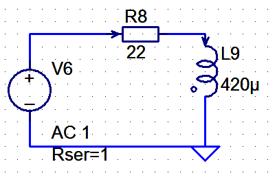

Ich habe den Trafo schon an einem Funktionsgenerator betrieben und die
Resonanzfrequenz (Frequenz bei der die Sekundärspannung am höchsten ist)
liegt ca. bei 3,3 kHz.

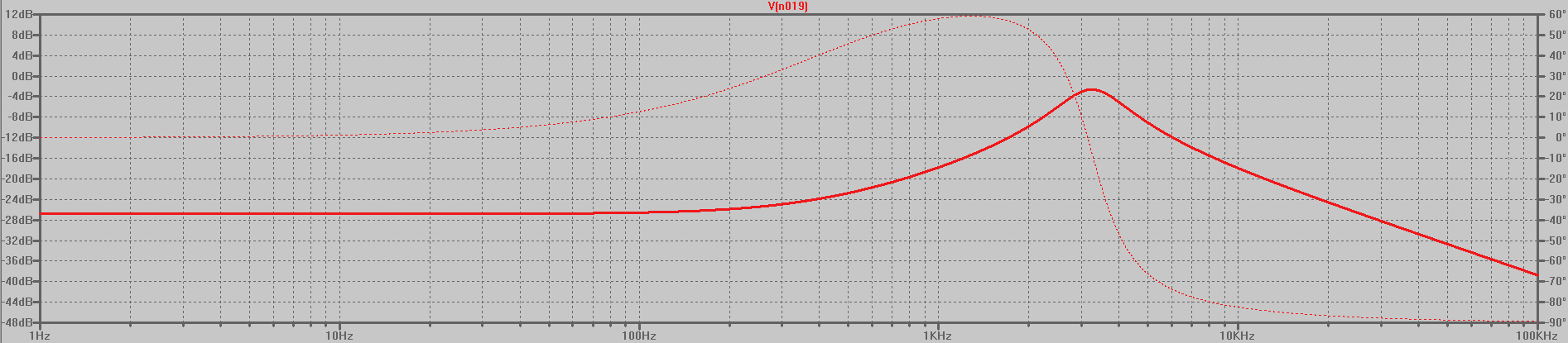

Wenn ich in LTspice eine Simulation mit meiner berechneten Induktivität
mache, muss ich für die parallele Kapazität 6 µF eintragen, damit ich
ungefähr auf 3,3 kHz komme (siehe Anhang).
Kann ich diese Frequenz mit einem Kondensator in den nicht hörbaren
Bereich verschieben? Eher nicht weil die paralelle Kapazität dafür
verkleinert werden müsste, was ich ja nicht machen kann.
Habt ihr eine Idee wie ich die Kapazität berechnen kann?

Die parasitäre Kapazität ermittelt man am leichtesten durch zusätzliches
Zuschalten eines passenden Kondensators und Messen der (verschobenen)
Resonanzfrequenz
Wenn man die Frequenz gerade um den Faktor 0,707... nach unten
verschoben hat, ist die Streukapazität gerade so groß wie die
zugeschaltete.
Es gilt  allgemein :    f1²/f2²  =  C2/C1
Hier müsste man dann  einsetzen: für C1 die Streukapazität alleine, bei
zugeschaltetem Ctest müsste man für C2: (Ctest+ Cstreu) einsetzen.

Du hast also die Primär-Resonanz gemessen, und aufgrund der bekannten
Primärinduktivität auf diese enorme Kapazität geschlossen.
Rechnerisch kann das stimmen, allerdings ist diese Wicklungskapazität
ausserhalb des plausiblen Bereiches.
Plausibel ist, dass Du die Eigenresonanz der Sekundärwicklung gemessen
hast, die aufgrund der magnetischen Kopplung sich in den Primärkreis
transformiert!
Bei einem Übersetzungsverhältnis von 1:200 transformiert sich die
Kapazität im Verhältnis 1:40 000.
1uf primär entspräche dann 25pF sekundär - da wird dann schon eher ein
Schuh draus.

Du musst nämlich, wie voltwide korrekt angemerkt hat, beachten,
dass auch die sekundärseitige Streukapazität (die bei Dir bei
weitem dominieren wird) in den Primärkreis eintransformiert
wird. Die reine primärseitige Kapazität kannst Du wahrscheinlich
vernachlässigen.
