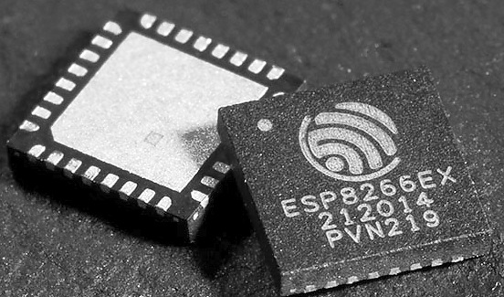

Hi
ich suche ein geeignetes Lötzinn oder besser Lötpaste
speziell jetzt für die ESP8266ex Chips ( SoC ) für den Hausgebrauch also
einfaches Handlöten.
Wenn das nicht geht, dann für das Reflow Verfahren.
Irgendwer einen Tip?

Ground ist die große Fläche links im Bild. Also geht "Handlöten" mit
einem Lötkolben höchstens von unten durch ein dickes VIA.
Ansonsten gibt es Infrarot-Lötstationen dafür.
Was spricht gegen die ESP-12E-Module? Zu teuer? Zu groß?

Also ich löte ständig dfn, qfn mit Center pad mit einer billigen China
heiss Luft lötstation.
Sowohl mit bleihaltigem lötzinn als auch bleifreie lötpaste.
Vorgehen mit lötzinn :
1.Pads auf Platine und ic hauchdünn verzinnnen.
2. Ic und Platine von flux befreien und frisches auf die Platine
3. Ic positionieren und mit ~300°C föhnen (erst Platine vorwärmen und
dann voll drauf bis ic aufschwimmt und "einrastet")
Vorgehen mit Lötpaste:
1. Platine und ic reinigen
2. Paste auf pads auftragen (Wurst quer über die pads, Center pad ein
paar Punkte oder Würste)
3. Ic positionieren und brutzeln mit ~300°C (erst Platine vorwärmen und

Beim Reflow ergeben sich doch Etappen der Schmelzung und zum Schluss
das Verdampfen das den eigentlichen Verbindungsprozess einleitet.
340° ist schon relativ hoch esp, ich muss spicken gehen wegen den
verträglichen Werten für den ESP. Bin mir ohne SPickzettell nicht
sicher.

r_u_d_i schrieb:
> Was ist besser?
kann ich dir leider nicht beantworten, ich habe mit dem Heissluft löten
keine 100% guten Erfahrungen gemacht. Ich habe eine kleine Platine mit
0402er Hühnerfutter, 1x LQPF48 mit 0,5 mm Pitch und USB Buchse bestückt.
Das Hühnerfutter war ok, wird allerdings leicht weggeblasen und deshalb
musste ich Abstand halten und einen kleinen Luftstrom einstellen. Das IC
war damit nicht gleichmässig zu erhitzen und ich habe es nicht so zum
schwimmen bekommen wie das in vielen Videos zu sehen ist. Resultat waren
einige hartnäckige Zinnbrücken am IC und auch an der USB Buchse. Durch
das bleifreie Lot waren die dann auch nicht einfach aufzusaugen, trotz
viel Flussmittel.

QFN ist vielleicht wegen der anderen Pads leichter zu löten, da würde
ich einfach mit einer 10-50g Spritze anfangen. Und mal auf YouTube die
Heissluft Videos durchstöbern.

Die Erfahrung habe ich auch gemacht. TQFP/LQFP lässt sich schwerer mit
Heißluft löten als QFN, DFN und BGA.
Es geht besser wenn man die Platine von unten zuerst stärker vorwärmt.
QFN und DFN geht wunderbar, habe letztens gerade 5 Platinen mit je 6 DFN
und QFN ICs mit Heißluft gelötet, dabei alle 6 ICs gleichzeitig. Ging
wunderbar und lief auf Anhieb.
