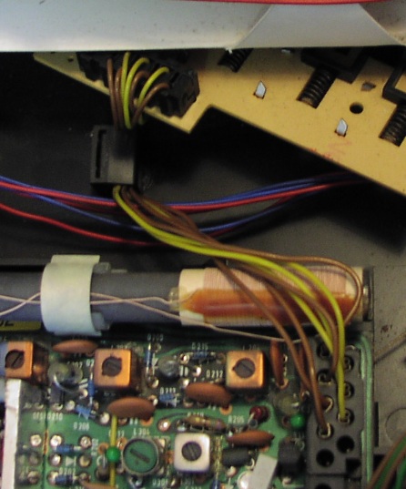

Ich habe vor Jahren ein Quelle Radio Modell VT345 restauriert, neue
Lampen eingebaut und den Stereo-Pilotton wieder eingestellt.

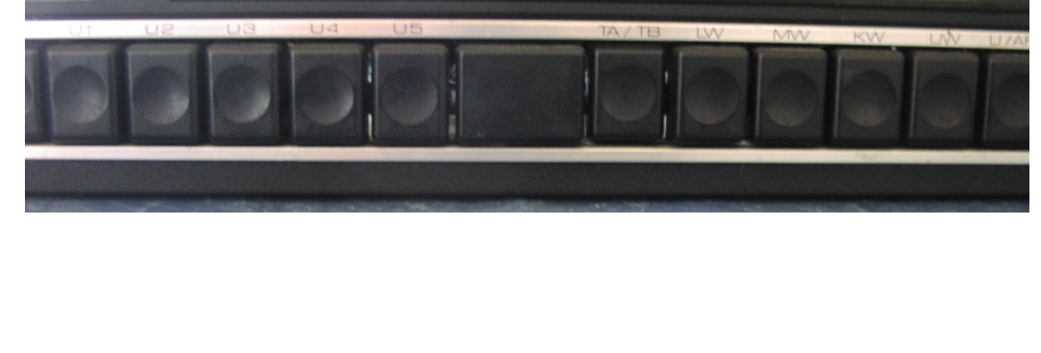

Nun rauscht das Radio immer mehr, dies scheint mit den Tasten
zusammenzuhängen. Es hat wie im Bild zu stehen 2 Tastenfelder, eines um
zwischen gespeicherten UKW-Sendern umzuschalten, das andere um zwischen
LMKU umzuschalten.
Ich denke sie sind leicht korridiert, so dass es zu Kontaktproblemen
kommt, und wenn die z.b. Senderspeicher-Potis nicht gut kontaktiert
werden, dann kommt es zu Rauscheffekten.
Mein Problem liegt nun darin die Umschalt-Konsole auszubauen.
Es sind Einzeladern zwischen den Konsolen und den Platinen verbaut,
diese müsste ich abstecken um die Konsolen aus dem Radio heraus zu
bekommen.
Aber wie, sind das überhaupt stecker, und wenn ja wie werden die
geöffnet?
Das Teil welches die Adern festhällt lässt sich auch nicht öffnen oder
nach oben abziehen.
Gast #4262950
> geöffnet?
Lieber 10 Minuten Klavier spielen auf den Tasten. Das Verlängern der
Anschlüsse vom Tastensatz wird wahrscheinlich die ganzen Kreise, die Du
umschalten möchtest total verstimmen. Also eine weniger gute Idee.
Staub wegpusten! Pullmotin oder Wellenschalteröl ziehen noch mehr Staub
an mit der Zeit.
Gast #4263396
Dass liest man mehrfach und ich habs auch schon probiert, brachte aber
keine wesentliche besserung. Der Radio rauscht schon länger, nur rauscht
er inzwischen so sehr, dass das Hören schon unangenehm wird.
> Das Verlängern der
Ich möchte nichts verlängern, möchte den Tastensatz nur ausbauen um ihn
durchblasen zu können.
> an mit der Zeit.
Seh ich auch so, Öl sollte da nicht ran.
Gast #4263400
Wenn es stabil rauscht, sind die Kontakte wohl eher nicht die Ursache.
wendelsberg
(Firma: matzetronics) #4263424
Das sollte auch schnell hörbar sein, wenn man auf den Tasten 'Klavier'
spielt. Wenn es dann kracht oder der Sender wegrennt, sind es die
Tasten, ansonsten ist da wohl eher was im HF/ZF Weg das Problem.
Man kann immer mal einen Oszi an den Ausgang der 10,7Mhz ZF legen (vor
dem Demodulator), einen starken Ortsender (oder einen 100MHz
Quarzoszillator) einstellen, und mal mit dem Abgleichstift vorsichtig(!)
die ZF-Kerne und den UKW Eingangskreis hin- und herdrehen. Keinen
normalen Schraubendreher nehmen!
Dabei darauf achten, das die Skala auch wirklich die nominelle Frequenz
anzeigt - wenn nicht, erstmal den Oszillatorkreis nachstimmen. Dabei
prüfen, ob oberes und unteres Bandende richtig liegen.
Man sieht dann schnell, ob die ZF Kreise auf Maximum sind und ob der
Eingangskreis noch drauf liegt.
