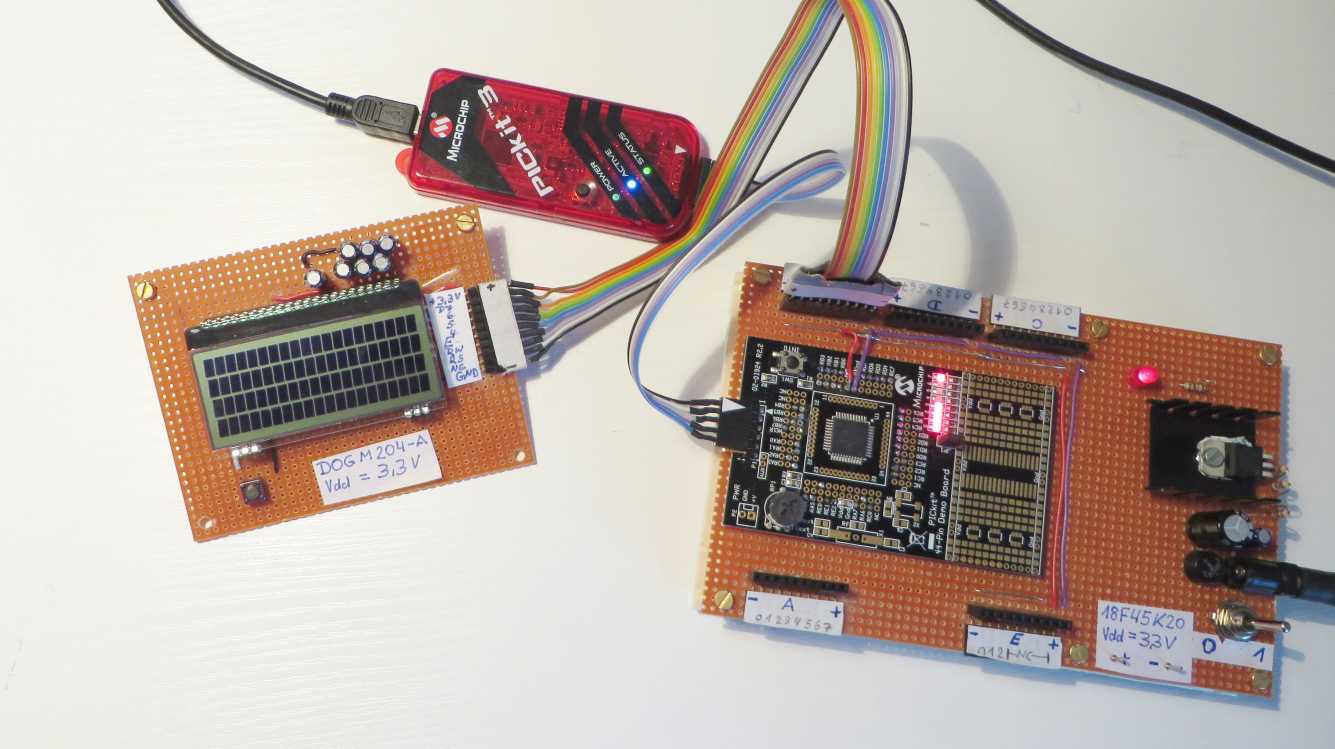

Seit einigen Tage bemühe ich mich mit dem PIC18F45K20 per Assembler
(MPLAB 8.92) das LCD EA DOGM204N-A zum Arbeiten zu bringen. Den Code
habe ich beigefügt.

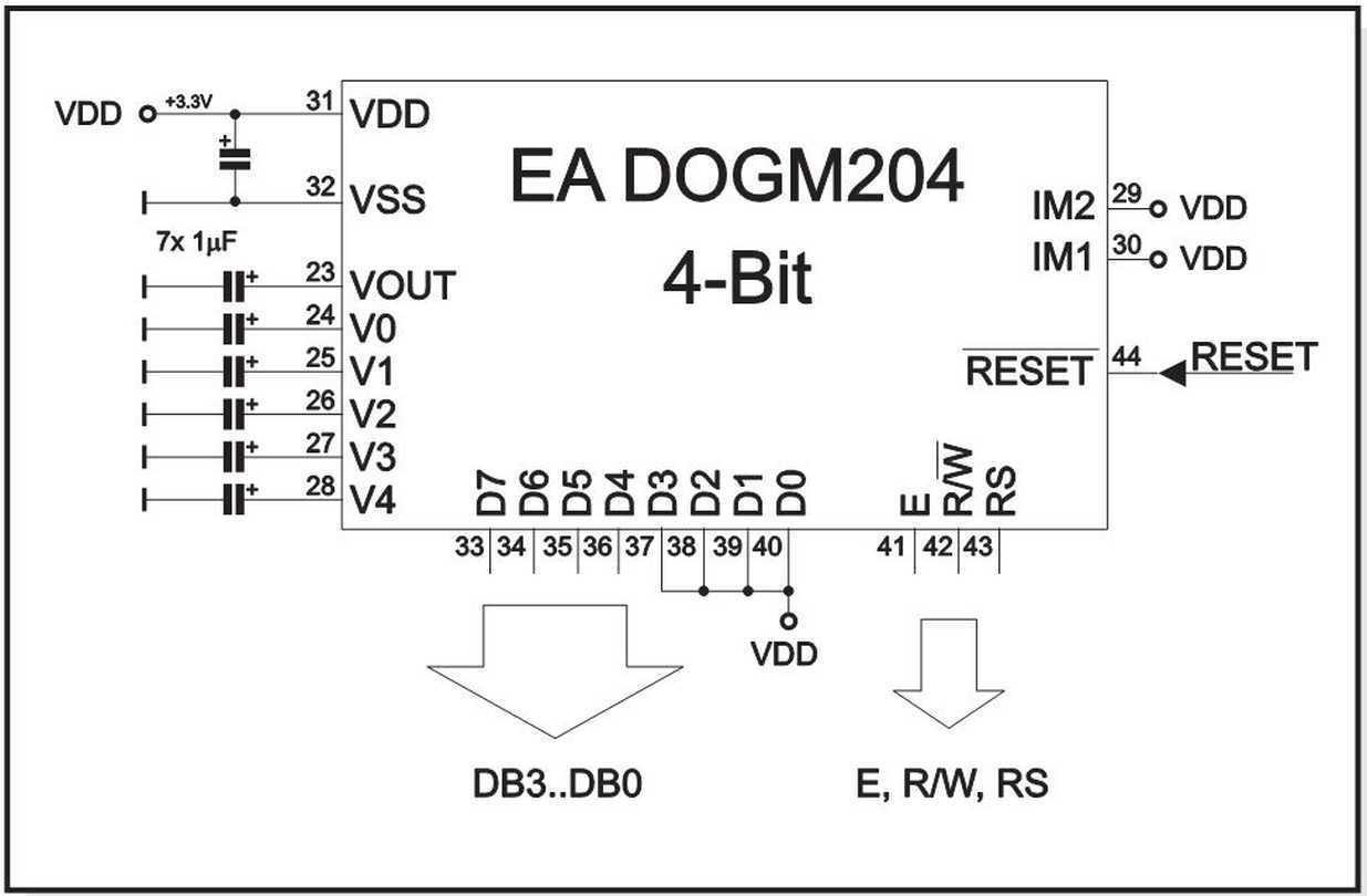

Die Beschaltung folgt dem Datenblatt von electronic assembly, Stand
2015.7 (siehe beigefügten Schaltplan).

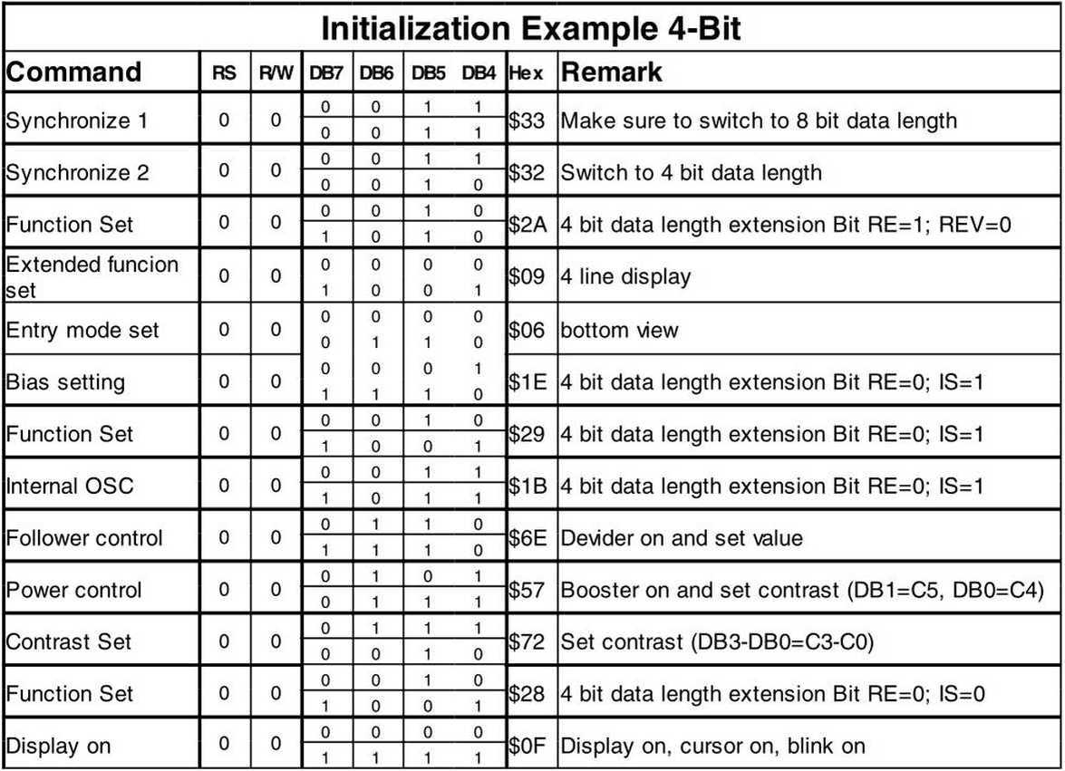

Ebenso folgt die  Initialisierungssequenz dem Datenblatt wie in der
Anlage ersichtlich. Nachdem dies erfolglos war, wird jetzt 3x im
8-Bit-Modus und dann im 4Bit-Modus initialisiert (vgl. ASM-File).

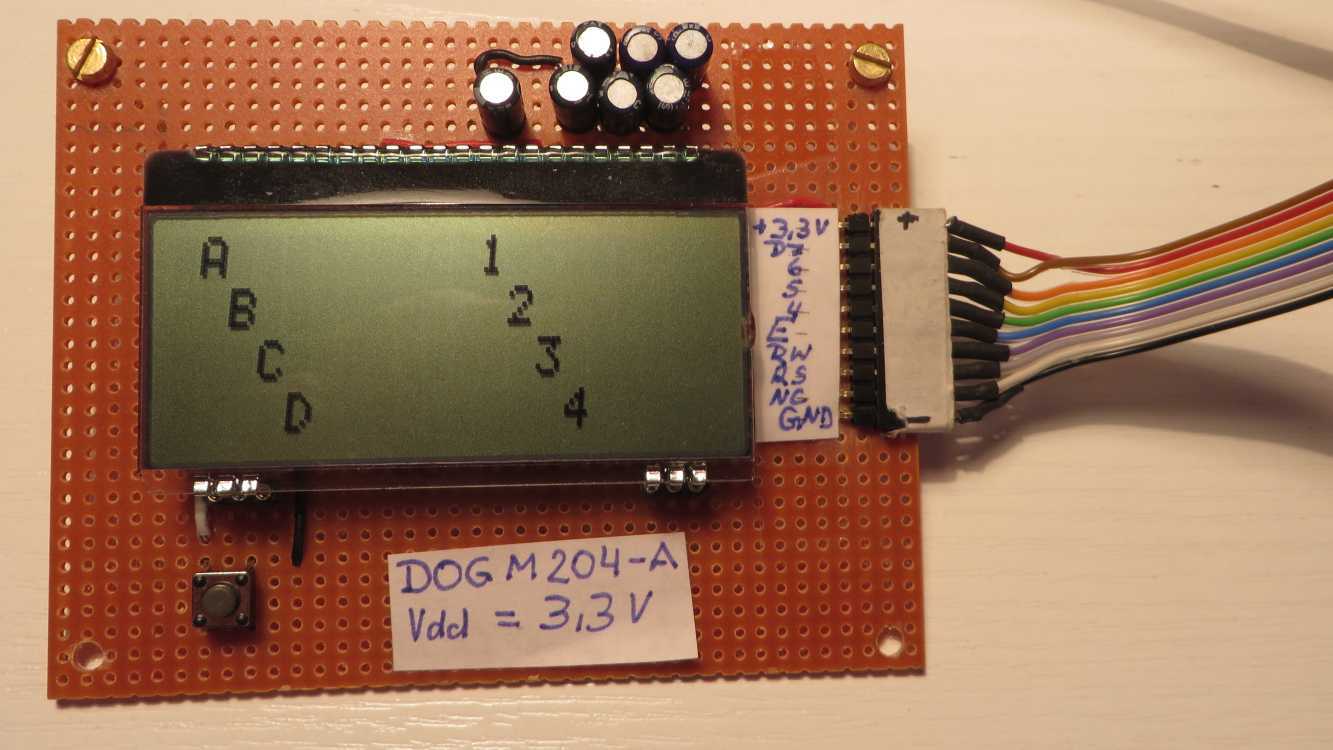

Nach dem Einschalten der Versorgungsspannung (3,3V) zeigt das LCD
entweder nichts oder aber gelegentlich und rein zufällig den Text,
welchen das Programm vorgibt (siehe Anlage).

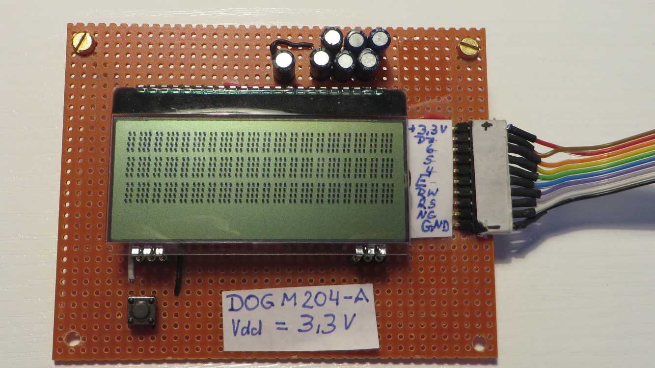

Schalte ich dann die Spannungsversorgung aus und schalte erneut ein,
tut sich meist nichts, gelegentlich lässt sich ein schwaches Pixelmuster
sehen, es kann aber auch sein, dass alle Zeilen mit kräftig schwarzen,
vollen Digits belegt sind oder aber - welche Freude - der Vorgabetext
wird wieder einmal fehlerlos ausgegeben!

spess53 schrieb:
> Dann ersetze erst mal die Elkos durch Keramikkondensatoren.
Hmm...
würde ich gerne machen, habe aber 1µF in Keramik nicht auf Lager und
auch keine Folienkondensatoren. Wenn der Fehler daran liegen sollte,
muss ich mich wohl bis zur nächsten Bestellung gedulden...
Ottmar

LcdInit
;--INITIALIZATION SEQUENCE 4BIT-INTRFACE
   movlw    .250       ;Power ON,wait time >5ms after VDDIO/ VDD/VCI
stable
   CALL     Delay1ms   ;delay=250ms
   movlw    0x33       ; 1. FUNCTION SET   8 bit, DL = 1
   movwf    LCD_LAT    ;    b'00111000'0x38
mfG Ottmar
