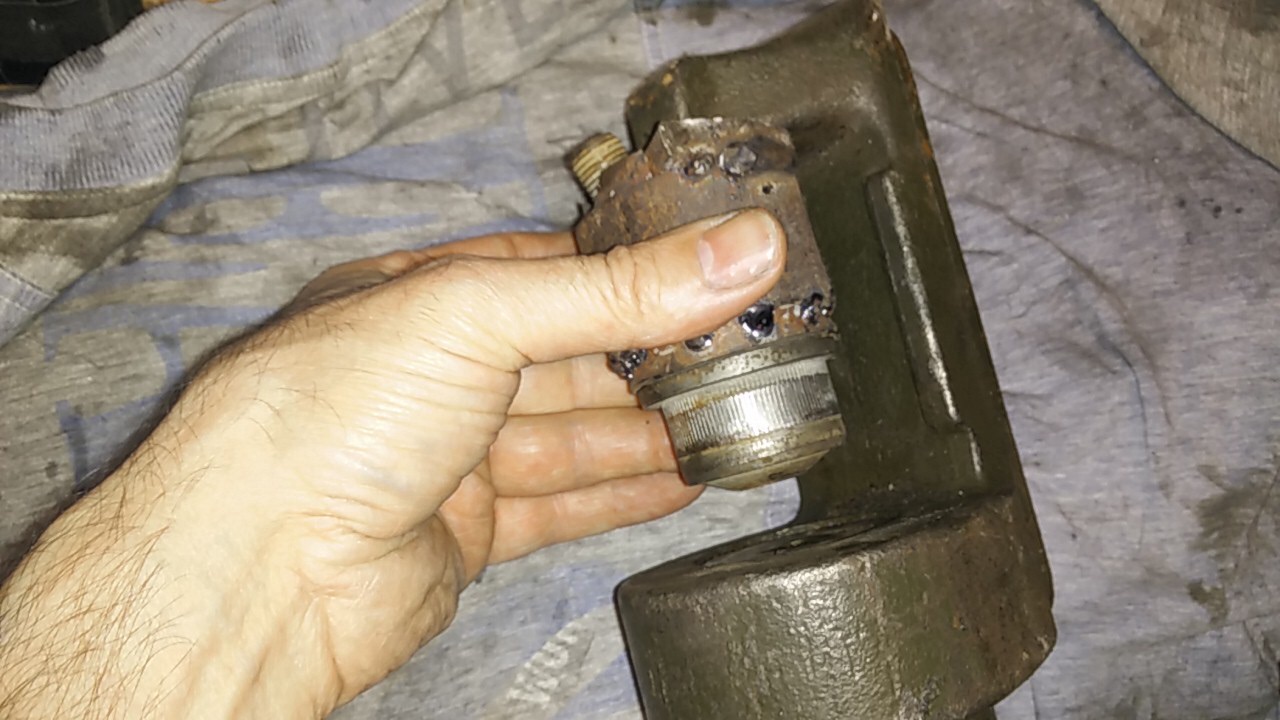

Es Handelt sich um ein Werkzeug zum Aus- und Einpressen von Traggelenken
an meinem Auto. MB W211.
Die Hydraulikpresse dazu ist da und ich hatte mir auch schon mal ein
Werkzeug bzw. zweimal Werkzeuge dazu gebastelt.
version 1 hat noch nicht mal den ersten Tausch geschafft.
Mit Version2 habe ich die Traggelenke bereits einmal gewechselt. Diese
sind aber, weil eben zu weich nun auch "fertig". Daher muss ich mir nun
Version 3 anfertigen.
Die (größere)Auspresshülse könnte ich nochmal verwenden, aber die
kleinere Einpresshülse ist ausgenudelt.
Ich mach nachher Bilder...
Gast #4264121

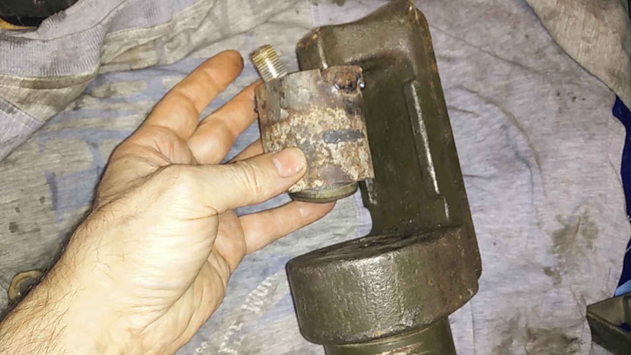

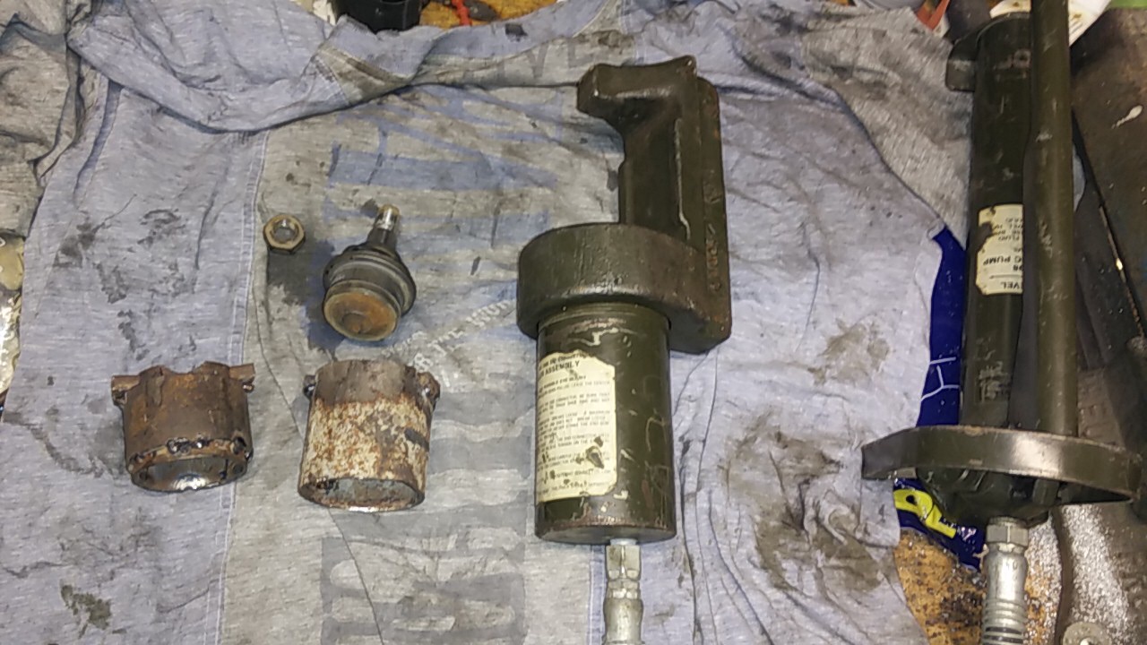

Das erste Bild zeigt mein bisheriiges Equipment. Die Presse dürfte
locker 10 - 15 Tonnen drücken und ist der Aufgabe locker gewachsen.
Ich muss lediglich die maximale Öffnungsweite der Presse beachten
Bild 2 und3 zeigt die Lage des Traggelenkes beim Aus- und Einpressen

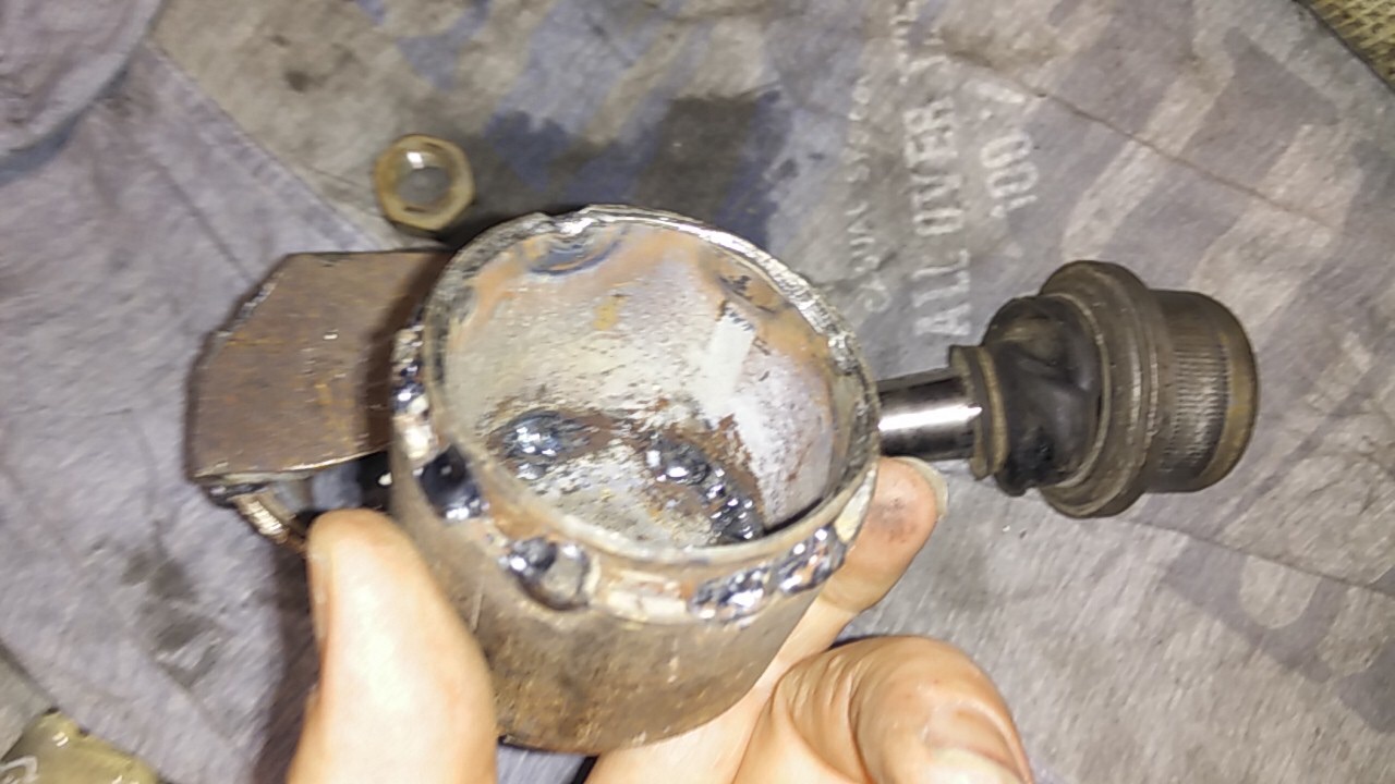

Bild 4 ist das Einpresswerkzeug von unten. Da ich nicht hundertprozentig
senkrecht einpresse ist mir die Hülse minimal Schräg gekommen und hat
sich über den Rand des Traggelenk gestülpt wobei das Rohr verformt
wurde.

Deine Presse ist mit dem zu kurzen Widerlager ungeeignet. Schweisse was
haltbares an den zu kurzen Schenkel (z.B. links und rechts 2 Stücke aus
10mm Stahl, darauf eine exakt waagerechte Platte)
Dann tuts jedes Metallrohr
