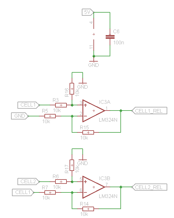

ich möchte einen Unterspannungsschutz in Hardware (ohne Arduino, etc)
realisieren.
Dazu habe ich pro Zelle einen Differenzverstärker angebracht (LM324 ->
Akku mit 4S -> pro Zelle ein Kanal). Alles was ich möchte ist, dass der
OpAmp die Relativspannung jeder Zelle ausgibt und ich nicht mit der
absoluten Spannung bezüglich GND (und Spannungsteilern oder so arbeiten

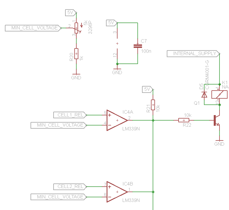

muss). Der Ausgang geht dann in einen 4-Kanal Komparator, der die
Unterspannung erkennen soll.
Reicht es wenn ich diesen mit 5V versorge, da er nicht mehr als 4V
ausgeben muss, oder muss ich ihn an die Batteriespannung (12.8V nom
(INTERNAL_SUPPLY)) hängen?
Haut das mit dem Komparator so hin? Ich bin mir nie sicher bei der Logik
von den Dingern. Wenn die Zellspannung kleiner wird als die
Minimalspannung, dann schaltet der Open Collector, wodurch der
Transistor NICHT mehr schaltet, richtig?
Der Supply muss nicht nur für den Ausgang reichen, sondern auch für die
Eingänge. Was ist die größte Spannung, die die Eingänge deiner OPV sehen
(die absoluten Spannungen, nicht nur die Differenzen)? Mehr als 5V? Dann
wird ein 5V Supply nicht reichen.
> von den Dingern.
Vergiss für die Logik des Komparators einfach mal die Tatsache, dass er
einen OC-Ausgang hat: wenn der +Eingang kleiner ist als der -Eingang,
dass schaltet der Ausgang auf low. Also passt das folgende

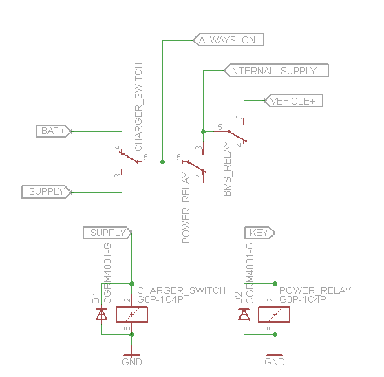

Wenn das Relais abschaltet, dann verlieren die OPV, die für das Schalten
zuständig sind ihre Versorgung? Was passiert danach?

Die Spannungen an den OPVs sind 0V-3,2V; 3,2V-6,4V; 6,4V-9,6V;
9,6V-12,8V (alles nominell). Ich bin mir nicht sicher was passiert wenn
ich die Versorgung der OPVs an die 12,8V hänge und dann im oberen OPV
12,8V am Eingang anliegen. Werden in diesem Fall immer noch 3,2V
ausgegeben, oder geht das nicht, weil im Datenblatt von "Input
Common-Mode Voltage Range: V+ - 1,5V" die rede ist. In dem Fall müsste
ich den OPV mit mindestens 1,5V mehr als die maximal auftretende
Zellspannung versorgen, richtig?
Nach dem Abschalten sind die Zellen nicht mehr belastet was dazu führt,
dass die Zellspannung wieder steigt (Spannungsabfall über
Innenwiderstand + Zellchemie). Die OPVs werden immer noch über
"INTERNAL_SUPPLY" versorgt, allerdings kann das das BMS-Relais nicht
mehr geschlossen werden, solange man den Schlüsselschalter ("KEY") der
die "ALWAYS_ON"-Leitung zum Schalten verwendet nicht aus- und wieder
einschaltet. Das verhindert Flackern des BMS-Schalters.
Die 12,8V liegen nicht am Eingang des OPV an, sondern am Eingang des
Differenzverstärkers (also vorne am Widerstand, der OPV sieht das
hintere Ende des Widerstands). Der OPV-Eingang sieht also nicht die
vollen 12,8V sondern nur die Hälfte davon am Eingang (Teiler aus R3 und
R16 bzw. aus R6 und R17...). Das ist mehr als 1,5V unter der Versorgung
und sollte damit passen.
