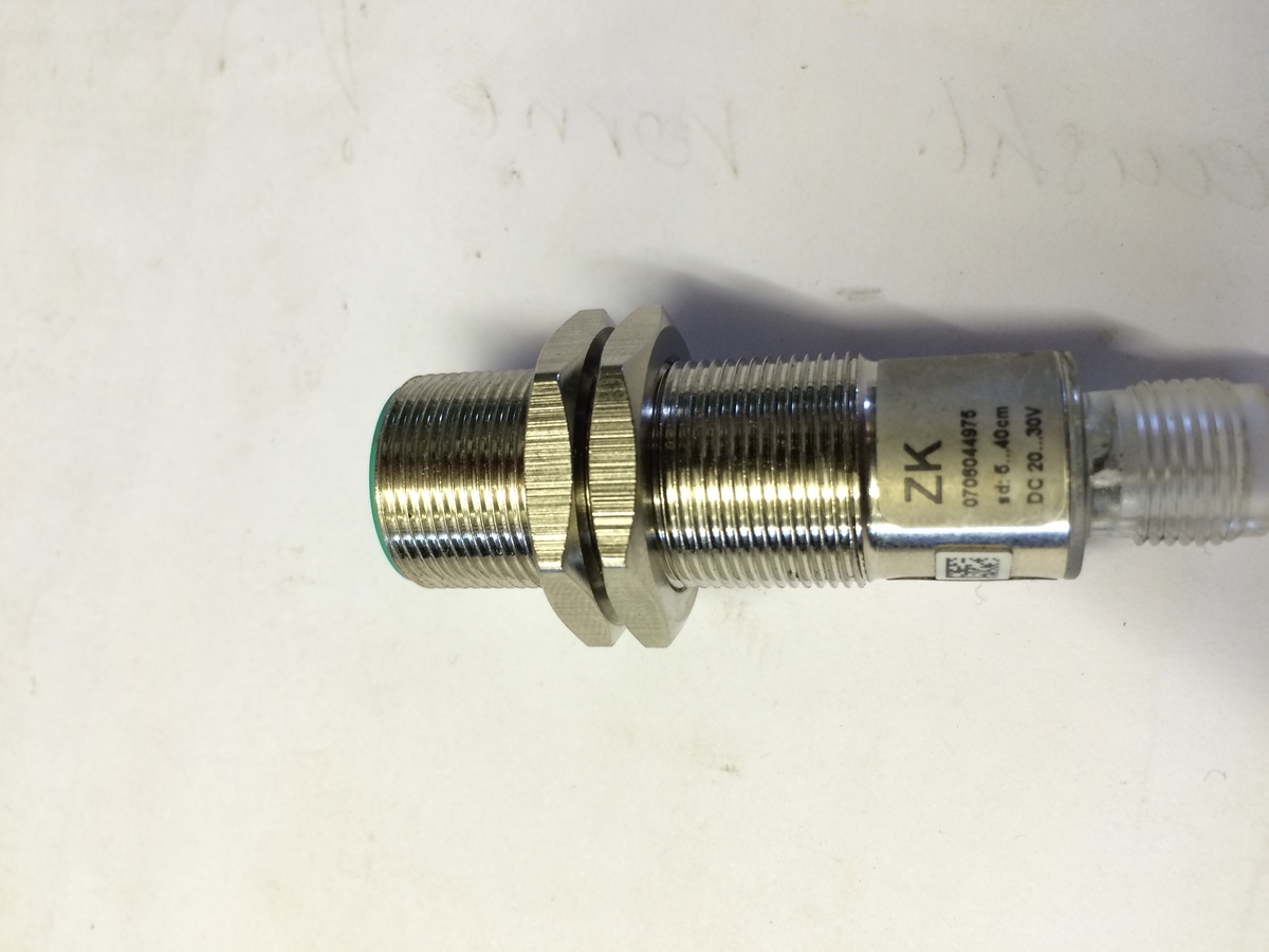

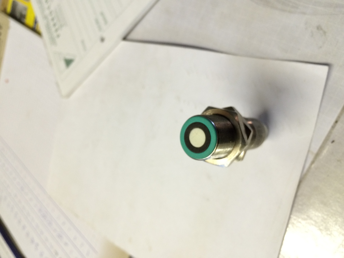

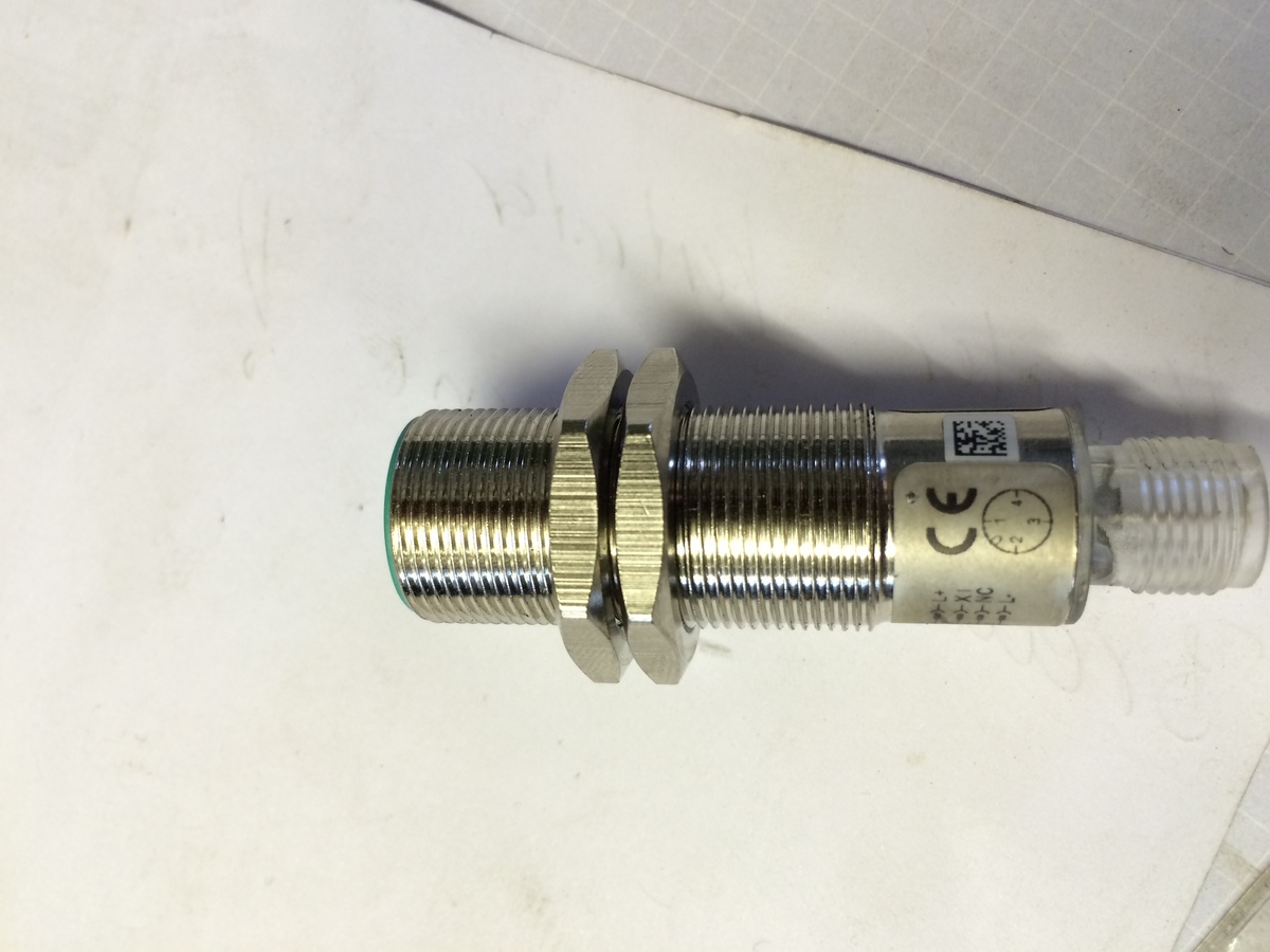

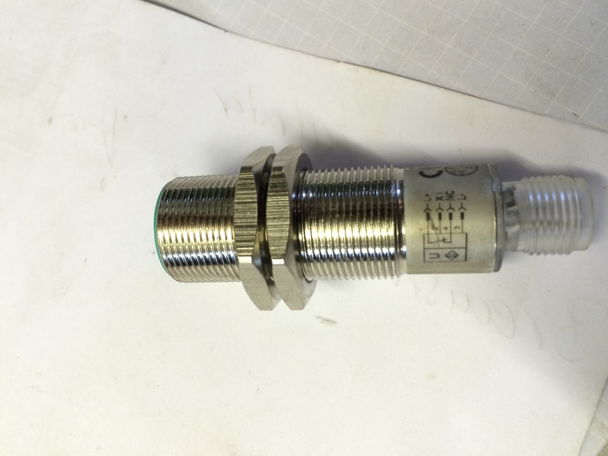

Hallo
Ich suche einen Ultraschallsensor!!
Bilder im Anhang!
Finde leider keinen Hersteller was den hat!
Und leider auch keinen ersatztype.
Hat jemand Erfahrung!!
Danke für die Hilfe!!!!
Wie immer!!!

Guck doch mal bei Pepperl+Fuchs.

Hermann R. schrieb:
> Was ist zu beachten wenn ich einen anderen typen nehme?
18 mm Duchmesser und PNP-Ausgang. D.h. er schaltet aktiv nach Plus
(24V?) und in Deiner SPS ist ein Widerstand nach Masse. Im Gegensatz zu
NPN (in der Informatik heisst das open collector). Da ist der Ruhepegel
high und der Sensor schaltet nach Masse.
