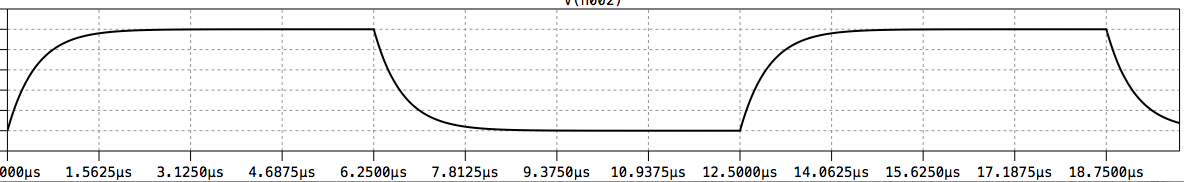

von Joe F. (easylife)
Gar nicht filtern ist total verschenkte Perfomance des ADC.
Mit einem einfachen R/C Filter 1. Ordnung und der richtigen
Dimensionierung wird das Ergebnis schon um Welten besser.
80KHz x8 = 640 KHz
In diese Region würde ich dann auch erstmal als Grenzfrequenz des
Filters ansetzen.
z.B. 1.2K / 220p -> -3dB bei 603KHz
Bei fs/2 (1 MHz) hast du dann immerhin schon eine Dämpfung von -5.7dB
Besser wäre noch etwas tiefer, z.B.
2.2K / 220p -> -3dB bei 329 KHz
bei 1 MHz ca. -10dB
Dein Rechteck ist dann immer noch sehr rechteckig (s. Anhang)
von derguteweka (Gast)
Moin,
> bei 1 MHz ca. -10dB
Jepp. Und bei 2 Mhz ca. -16 dB
Die 25. Oberwelle von 80kHz liegt bei ca. 2Mhz. Und ist ggueber der
Grundwelle um 28dB gedaempft. Und wird durch die Abtastung
runtergefaltet auf ca. 0Hz.
Da liegt dann also eine Stoerung mit 28dB Abstand (ohne Filter,
entspricht nichtmal 5 bit Aufloesung) bzw. mit 28+16=44dB Abstand (mit
dem fantastischen 330kHZ RC-TP 1.Kajuete, entspricht dann nichtmal 8 bit
Aufloesung) zu meinem Nutzsignal.
Die krieg ich nie wieder rausgerechnet.

von Hans (Gast)
Danke für die vielen anregenden Antworten.
@derguteweka: Warum sollte ich aber der 13. Oberwelle Tiefpass filtern?
Bekomme ich nicht gerade deswegen ein viel zu welliges Signal weil ich
die höheren Oberwellen abschwäche?
Moin,
Ich hab's genau gewusst, daß so eine Praktiker-Antwort kommt! ;)
Meine Güte, manche Dinge sind doch offensichtlich, wenn man sich die
Signalform anguckt!
Ja, dass naemlich das Abtasttheorem verletzt wird. Was halt Folgen haben
kann. Wo man sich halt entscheiden muss, ob man damit zurechtkommt...
Aber wir koennen natuerlich auch mit einer anderen, voellig neuen Art
von Signalverarbeitung werkeln; der gefuehlten und
gender-and-peace-Nachrichtentechnik. Da muss man nur noch die Namen von
Shannon und Nyquist tanzen koennen, und Signale werden natuerlich nicht
mehr bandbegrenzt, denn das waere ja eine Form der Diskriminierung. Wir
haben uns alle lieb und machen ein gefuehltes Sampling, a la: Jetzt
ist grad ein guter Zeitpunkt, ein Sample zu nehmen, ich hab' uns gerade
so voll lieb...Oder noch viel besser: Samples zu jedem Zeitpunkt nehmen,
sonst fuehlen sich noch einzelne, kontinuierliche Spannungswerte nicht
genug wertgeschaetzt.
Nein, alles natuerlich Quatsch. Ein echter Praktiker macht das alles mit
Achter-Duebeln. Und die Leistung eines Signals ist immer
1.7*U*I*Kosinusfi, und Kosinusfi ist eigentlich immer 0.88...
@Hans: Die Oberwellen ab der 13. sind >1MHz, verletzen das
Abtasttheorem, d.h. die tauchen im Spektrum deines abgetasteten Signals
an Stellen auf, an denen sie im Originalsignal nicht waren.
Natuerlich kriegt ein Rechtecksignal Ueberschwinger, wenn man es durch
einen idealen TP oder einen Cauer-TP jagt. Aber ideale Tiefpaesse sind
eh zu teuer und zu gross und zwischen 80KHz und 1MHz ist ein Haufen
Platz, da brauchts keinen Cauer. Von daher wuerde ich z.B. einen
Bessel-TP nehmen, um ruhiger schlafen zu koennen. 4.Ordnung sieht jetzt
fuer mich auch noch machbar aus.
Aber: es wird niemand dazu gezwungen, ohne TP wird sicherlich auch was
rauskommen.
