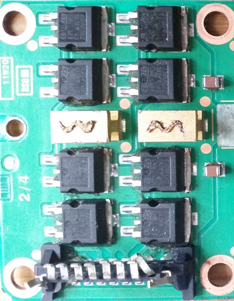

Für folgenden Mosfet suche ich ein Datenblatt:
ST Microelectronics
230NF 02Z
GK0FR V3
CHN 123
Zur Anwendung: der Mosfet ist in einem SG integriert welches über CAN
betrieben wird. Überlegung und Wunsch ist es die eine! Funktion des SG
zu ermöglichen ohne CAN und alles Drumherum.
Auf dem Bild die Anwendung. Goldiger Pol links Dauerplus, rechts
geschalten(und das was ich möchte.)
Wenn mir einer helfen kann werde ich nähere Infos posten. Ich habe auch
einen sehr fähigen Elektronik zur Seite, auf 2 Füßen steht es sich
besser.
Vielen Dank für Eure Hilfe
MfG Thomas
> ST Microelectronics
> 230NF 02Z
Das dürfte ein STB230NF02 sein. Genau den Typ finde ich bei ST zwar
nicht mehr online, aber vielleicht ist es ja ein älterer Typ. Der
Systematik nach ist das ein n-Kanal MOSFET der 100A Klasse für 20V
Sperrspannung.
