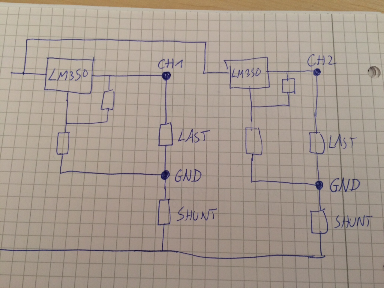

ich benötige eine Strommessung für ein Netzteilprojekt. Ich werde einen
fertigen Regler benutzen wie z.B. LM350.
Der Strom soll mit einem 12Bit AD für die Anzeige auf einem LCD
ausgewertet werden. Zu erst habe ich geplant einen ganz normalen
Differenzverstärker zu benutzen. Dies wird wohl auf Grund hoher
Toleranzen nichts werden.
Jetzt habe ich mich mit einer anderen Schaltung auseinander gesetzt.
Zwar ist der Grundgedanke ganz gut, die Geschichte mit den Toleranzen
fällt auch sehr gering aus, jedoch stelle ich mir nun die Frage wie ich
das Schaltungstechnisch lösen soll.
Fakt ist: Ich möchte 30-35V haben und die Messung soll bis 3A gehen das
ganze mit 2 Kanälen.
Wie soll ich nun den OP versorgen? Ich kenne jetzt keinen RR-I
Operationsverstärker der mit einer Differenz (Eingangsspannung zu
Versorgungsspannung) von wenigen mV arbeiten kann.
Laut dieser Schaltung hätte ich bei 3A einen Spannungsabfall von 300mV
über den Shunt. Selbst mit diesem Wert wird es schon schwer einen
passenden OP zu finden. Eine höhere Versorgungsspannung steht mir leider
auch nicht zur Verfügung.
Eine Lösung wäre diese Strommessung hinter die Last zu setzen. Geht in
meinem Fall aber nicht, da es ein dual Channel Netzteil werden soll.
Hat jemand eine Lösung für mein Problem?
Gerne sehe ich mir auch andere Möglichkeiten an, den Strom zu messen.
Grüße
Thomas

Quark. Pack deinen Shunt in die Masseleitung und verstärke die Spannung
mit einem einfachen OPV als nicht invertierender Verstärker. Fertig.
12 Bit GENAUIGKEIT braucht eine Strommessung in einem Netzteil so oder
so nicht.

Geht leider nicht, da es ein dual Channel Netzteil wird. Ich muss die
Messung gezwungenermaßen auf der high side machen.

Ok... Hier die Erklärung... Wenn ich diese 2 Ausgänge welche das
Netzgerät irgendwann zur Verfügung stellen soll in einer Schaltung
benutze, kann es ggf. zu dem Sachverhalt kommen, dass ich beide Massen
verbinden muss. Wie stellst du dir dann die Strommessung vor?
Ausgleichsströme? Und so????
>verbinden muss.
Das ist kein Problem.
Die funktioniert dann immer noch problemlos
Gibt es in der Konstellation nicht. Anders aber, wenn man die Ausgänge
in Reihe schaltet. ABer die allermeisten Labornetzteil haben galvanisch
getrennte Kanäle, da gibt es keine Probleme und auch die Low Side
Strommessung funktioniert.

Im Prinzip hast du recht. Der Regelkreis vom Regler wäre dann aber immer
von dem Wert des Shunt Widerstandes abhängig, das könnte man bei 0,01
Ohm vielleicht noch vernachlässigen. Das wollte ich aber vermeiden.
D.h. ich könnte den Shunt mit in den Last-Pfad nehmen, Das ganze dann
aber Linear zu halten wird schwer.
Wenn ich es aber laut der Schaltung löse, die ich hochgeladen habe geht
es nicht.
Vielleicht gibt es doch noch einen Trick, wie man es lösen kann. Über
jegliche Aufklärung bin ich dankbar.

Das stimmt auch. Diese Option wollte ich erst einmal nicht nutzen. Für
meine Basteleien benötige ich oft 2 verschiedene Spannungen, jedoch
immer mit dem selben Massebezug.

Ich verstehe immer noch nur Bahnhof. Ein Netzteil mit zwei unabhängigen
Spannungsquellen taugt nur dann zu irgendwas, wenn ich die nach Belieben
in Reihe schalten oder auf L- bzw- H-Side verbinden kann. Sie müssen
also komplett galvanisch getrennt sein. Inklusive der Meßeinrichtugnen
für die Spannungen/Ströme der beiden Kanäle.

willst - warum sollte die Versorgungsspannung dieses Panelmeters dann
mit dem negativen Pol des Netzteils verbunden sein? Man könnte
genausogut GND Panelmeter = positive Ausgangsspannung (nach dem Shunt
natürlich) setzen. Dann ist die Spannung über dem Shunt positiv und die
Ausgangsspannung des Netzteils negativ gegenüber dem Panelmeter-GND und
beide Größen können problemlos gemeinsam gemessen werden (ok, die
Spannung nur über einen OPV als invertierenden Verstärker).
Aber in der Praxis gibt es selbstverständlich gar keinen Grund, warum
die Panelmeter für Spannung und Strom eines Kanals des Netzteils
überhaupt ein gemeinsames GND-Potential haben müßten.

von igor (Gast)
von Thomas P. (tommy2002)
igor schrieb:
> http://www.linear.com/product/LTC6102
Hallo Igor,
Danke für den Tipp. Ich werde es dann wohl mit dem LTC6101 oder LTC6102
versuchen. Diese IC'S fande ich am besten.
Problem ist nur die geringe sens Spannung, aber ich lasse mir was
einfallen. Hier gab es ja reichlich Vorschläge.
von Harald W. (wilhelms)
Thomas P. schrieb:
> Also,
> ich will NUR den Strom messen. Alles andere ist bitte mir überlassen.
Ja, und Deine Frage ist ja auch durch die ersten drei
Antworten hinreichend geklärt. Es ging den anderen
Antwortern darum, das eine Strommessung in der Masse-
leitung technisch wesentlich einfacher ist und Dir
diese Tatsdache möglicherweise nicht bekannt ist.
