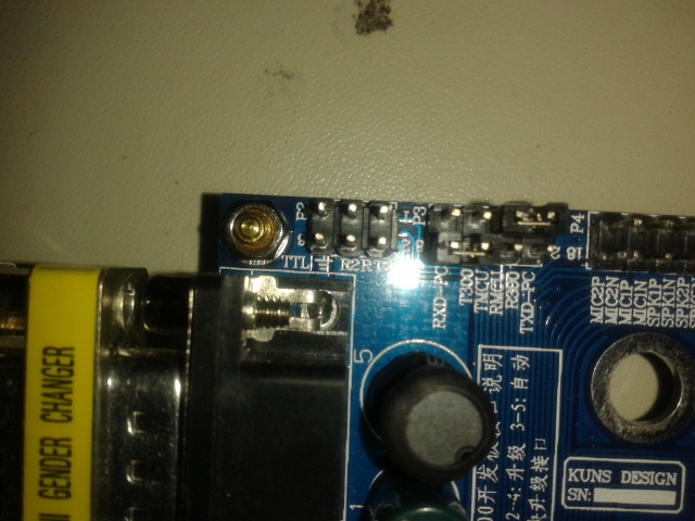

Ich vermute, dass das Problem an der Stellung der Jumpers liegt, die am
Connector P3 liegen. Dies hat 8 Pins und ein Jumper liegt bei den Pins 1
und 3 und der andere an den Pins 6 und 8. Dies sollte die Einstellung
für die Kommunikation mit dem PC sein. Jetzt brauche ich nur die Jumper
umzustellen, damit die Kommunikation mit dem Board erfolgen kann oder?
Im Datasheet sim300.pdf habe ich Nichts Interessantes über die
Pin-Belegung dieses Connectors gefunden. Anbei ist ein Bild über den
Anschluss dieser Jumpers.

von Yann B. (yann)
Hat jemand schon mit dem oberen GSM Modul gearbeitet? Ich finde leider
keine hilfreiche Doku dazu. Die Pin-Belegund des Ports 3 befindet sich
nicht in den oberen Datasheets. Auf dem beigefügten Bild sind die Pins
mit den Beschriftungen zu sehen, wobei ich nicht genau weiß, welche
Beschriftung zu welchem Pin anpasst.
Die Rote Markierung zeigt die beiden Jumper liegen, wenn ich das Modul
mit dem PC kommunizieren will. Ich versucht den Test mit dem PC ohne
diese Jumper durchzuführen und das Ergebnis war negativ. Also konnte
keine AT Befehle senden.
Meine Interpretation des Bildes ist, dass TXD des PCs mit R300 verbunden
sind und T300 des simm300 Moduls mit dem RxD des PCs auch verbunden
sind.
Um jetzt mit dem Board zu kommunizieren habe ich die Jumpers auf 4 und 6
bzw 3 und 5 gesetzt aber es passiert immer nichts.
Fällt es euch auch etw ein?

von Yann B. (yann)
Ich kriege immer noch keine Antwort vom GSM Modul. Jetzt würde ich mal
wissen, ob ich das Board am DB9-Connector des GSM-Modul eigentlichen
anschließen soll?
Laut den Abbildungen auf diesem Link
http://images.elektroda.net/72_1325916666.jpg sieht es aus, als ob der
DB9 Connector nur für die Kommunikation mit dem PC vorgesehen ist.
