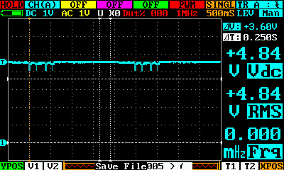

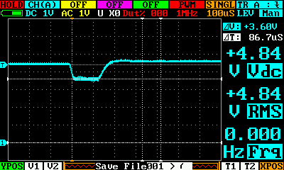

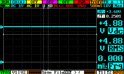

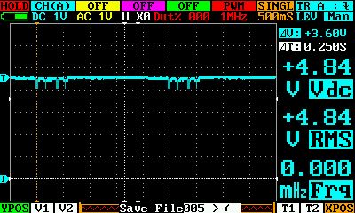

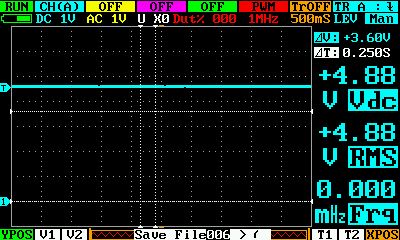

Bernd H. schrieb:
> Interesant ist der Verlauf der Spannung
> direkt am Stick.
> Wichtig wäre ohne PE-Bezug zu messen, sonst misst man event. nur die
> Hälfte vom Spannungsabfall.
PE-Bezug gibt es bei Taschen-DSO glücklicherweise nicht, da Akkubetrieb.
Habe mal ein 5m Kabel angeschlossen mit einem weiteren, kurzen Y-Kabel
vor dem WLAN-Adapter, wo ich an einen Zweig die Spannung messe. Der
Spannungsfall erfolgt exakt in dem Moment, wo auch die Power-LED am
WLAN-Adapter erlischt. Dann geht sie nach kurzer Zeit wieder an und nach
kurzer Zeit wieder aus.
Mein DSO ist momentan allerdings nicht gut kalibriert. Als unbelastete
Spannung zeigt es 4,88V (Multimeter zeigt 4,96V und der bereits genannte
USB-Messadapter 4,98V).
In dem Moment, wo die LED ausgeht, bricht die Spannung auf ~3,8V ein und
das 4mal kurz hintereinander. Ich habe aber auch ein ganz mieses Kabel
und viele Zwischenadapter genommen.
