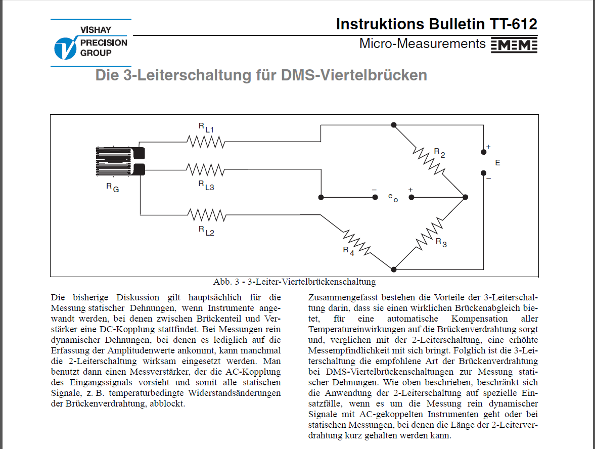

Ich verstehe wozu man einen Shunt mit 4 Anschlüssen braucht, aber wieso gibt es Shunts mit 2 Hochstrom- und 3 Messanschlüssen wie z.B. den Vishay WSMS2908? Wozu dient der 3. Anschluss?

Ich verstehe wozu man einen Shunt mit 4 Anschlüssen braucht, aber wieso gibt es Shunts mit 2 Hochstrom- und 3 Messanschlüssen wie z.B. den Vishay WSMS2908? Wozu dient der 3. Anschluss? Kompensationsmessung 3 leiter Messung denke ich
#4265105
Vielleicht, um zusätzlich zur abfallenden Spannung auch noch den Widerstand zu messen? Falls der sich verändert durch Temperaturdifferenzen.
#4265121
So in etwa aknn man das dann verschalten. Dafür ist der dritte Anschluss. Kompensiert Temperatureinflüsse.

http://electronics.stackexchange.com/questions/22170/why-shunt-resistance-has-3-line Scheint für die Spannungsmessung zu sein.
#4265153
Axel R. schrieb: > So in etwa aknn man das dann verschalten. Dafür ist der dritte > Anschluss. Und was haben DMS und Shunt miteinander zu tun? DMS schrieb: > Axel R. schrieb: >> So in etwa aknn man das dann verschalten. Dafür ist der dritte >> Anschluss. > > Und was haben DMS und Shunt miteinander zu tun? Sind beides Widerstände die von einem Strom durchflossen werden und dadurch ein messbaeren Spannungsfall erzeugen.
#4265924
Alex Z. schrieb: > DMS schrieb: > Axel R. schrieb: > So in etwa aknn man das dann verschalten. Dafür ist der dritte > Anschluss. > > Und was haben DMS und Shunt miteinander zu tun? > > Sind beides Widerstände die von einem Strom durchflossen werden und > dadurch ein messbaeren Spannungsfall erzeugen. Danke. Ohne Worte. Netter Ton hier wieder. Der Mitunter sehr geringe Spannungsabfall am DMS und am Shunt ringt dem Anwender die gleichen Anstrengungen ab, das Signal ansatzweise Fehlerfrei zu wandeln.
