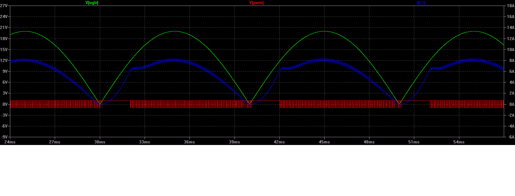

ich habe hier wieder einmal eine Verständnisfrage - diesmal zu einer
aktiven PFC (Power-Factor-Correction), wie es in der Standardliteratur
behandelt wird. Da mir das Prinip neu war, möchte ich bloß die
Grundlagen verstehen.
Ich lehne mich an den folgenden Link an:
https://de.wikipedia.org/wiki/Leistungsfaktorkorrekturfilter#/media/File:Leistungsfaktorkorrekturfilter-Blockschaltbild.svg
Nach dem Halbwellengleichrichter wird über einen Step-Up Wandler ein
Zwischenkreis gespeist. Eine innere, schnelle Regelung gibt als Sollwert
für den Spulenstrom einen Wert vor, der proportional zu der
Halbwellenform ist und durch das variable Tastverhältnis geregelt wird.
Dieser Sollwert unterliegt normalerweise noch einer langsamen,
übergeordneten Regelung, um die gewünschte Spannung des Zwischenkreises
einzustellen; dies habe ich aber nicht simuliert, sodass sich die
ZK-Spannung hier auf einen willkürlichen Wert einstellt.
Soweit habe ich das denke ich verstanden.
Allerdings habe ich in der Simulation beobachtet, dass unmittelbar nach
dem Nulldurchgang (IM Bild bei t=30ms) die Regelung "überfordert" ist.
Nach kurzem Nachdenken ist mir das auch klar, denn die
Anstiegsgeschwindigkeit des Stroms ist durch L limitiert, und selbst bei
dauerhaft geschlossenem Schalter kann der Spulenstrom lediglich
quadratisch ansteigen. oder genauer
Daher ist ein Nachregeln auf den gewünschten Sinus innerhalb einer
kleinen Zeitspanne schon theoretisch gar nicht möglich. Kann mir jemand
erklären, was da dahinter steckt oder ob ich auf dem totalen Holzweg
bin?
(Ich habe die Simulation angefügt 'as it is', aber bitte nicht lästern -
ich kenne mich mit LT Spice nicht so toll aus...)
Danke, Michael ;-)
Gast #4265560
Mit Deiner Simulation nicht.
Mit realen ICs geht das aber ziemlich erfolgreich.
Als 'kleinen' Einstieg:
www.onsemi.com/pub/Collateral/HBD853-D.PDF
Gast #4265616
Danke, das liest sich aber nicht in 5 min...ich nehme mir abends mal die
Zeit, das zu studieren.
Ich gehe aber davon aus, dass mein Problem an der Topologie liegt, und
nicht am Regler - oder? Die Standard-Topologie kann ja keinen
schnelleren anstieg ermöglichen als von mir beschrieben - oder?
