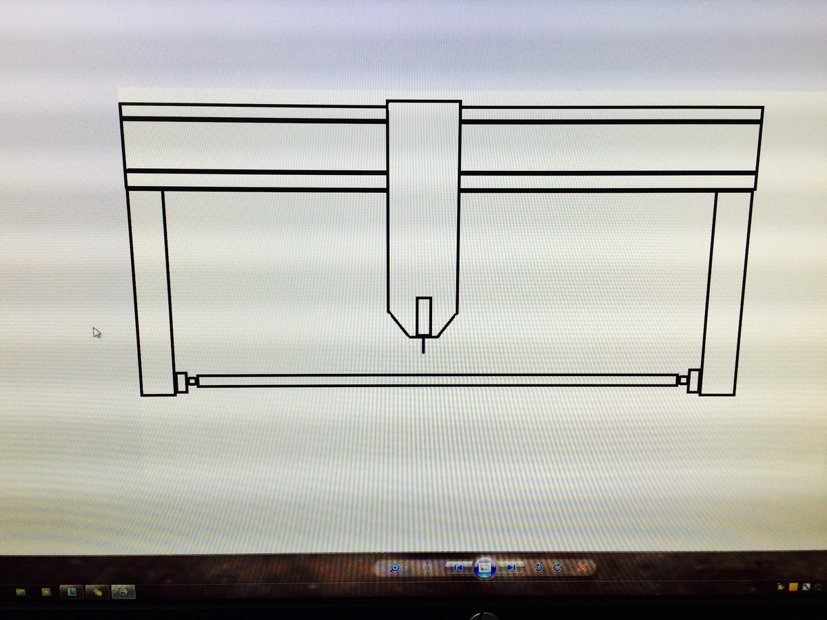

Der poralaufbau macht mir derzeit ein wenig Kopfzerbrechen. Geplant ist
eigentlich ein Portal aus 20mm stahlplatten zu bauen da dieses richtig
massiv wäre und anschließend dann mit mineralguss ausgießen. Zur
Herstellung des Portals steht eine konventionelle fräse bereit und eine
planschleifmaschine mit dem verfahrweg von 600x400mm
Das ergibt leider das Problem das dass Portal in der Mitte gestückt
werden müsste da es nicht komplett planschleifbar wäre. Die zweite
Alternative wären 160x80mm aluprofile die ebenfalls mit mineralguss
ausgegossen werden. Da ich nicht vom Fach bin weis ich jetzt nicht was
besser wäre.

Halte ich aus dem Bauch heraus nicht wirklich für
realistisch - zumindest nicht mit einem unten geführten,
fahrenden Portal.
> Die Linearführungen der y Achse werden seitlich an die
> richtplatte geschraubt um die volle Breite der Platte
> nutzen zu können.
Kommt mir nicht wirklich gut vor. Ich denke, gerade Deine
Anwendung ist wirklich ein Fall für obenliegendes, fahrendes
Portal.
Alternativ ginge auch feststehendes Portal und Y-Bewegung
durch fahrenden Tisch. Gefällt mir eigentlich immer besser,
je länger ich darüber nachdenke.
> Zur Herstellung des Portals steht eine konventionelle
> fräse bereit und eine planschleifmaschine mit dem
> gestückt werden müsste
Warum in der Mitte?
Du kannst doch auch linke und rechte Portalsäule wie ein
kopfstehendes "L" formen, so dass je 200mm des Querträgers
von den Säulen gebildet werden. Fehlen in der Mitte noch
600mm; das passt auf die Maschine.

Ist eine rein persönliche Sache; ich mag die übliche
Käsefräsen-Bauweise mit unten geführtem, fahrendem Portal
nicht.
> Das mit dem Thema Gewicht ist relativ egal [...]
Naja, nicht wirklich.
Wenn das Portal tonnenschwer ist, musst Du diese Masse
immer beschleunigen und abbremsen, wenn Du eine Maschine
mit fahrendem Portal hast.
Ich finde das Alpenheli-Konzept eigentlich überzeugend:
Das Portal steht fest - also ist das Gewicht des Portales
egal. Der Tisch mit Werkstück ist zwar relativ schwer, da
aber die Führungen unter dem Tisch sind (und fast keinen
zusätzlichen Platz kosten) kannst Du für die Y-Achse so
viele Führungen verbauen, wie Du bezahlen kannst. Der
Antrieb ist auch durch eine mittige Spindel machbar. An
der Grundplatte und am Tisch kann man Abweiser anbringen,
so dass die Führungen unter dem Tisch nicht so schnell
verdrecken.
Deine Idee mit dem überbreiten Portal ist auch als fest-
stehendes Portal machbar. Die Führungen sind oben, also
stellt sich das Problem mit den Spänen nicht so extrem.

Mach doch mal eine Zeichnung oder Skizze. Abgucken von den
Industriemaschinen kann man ja auch, aber nicht alles was man
sieht ist so einfach. Viel versteckt sich auch im Verborgenem.

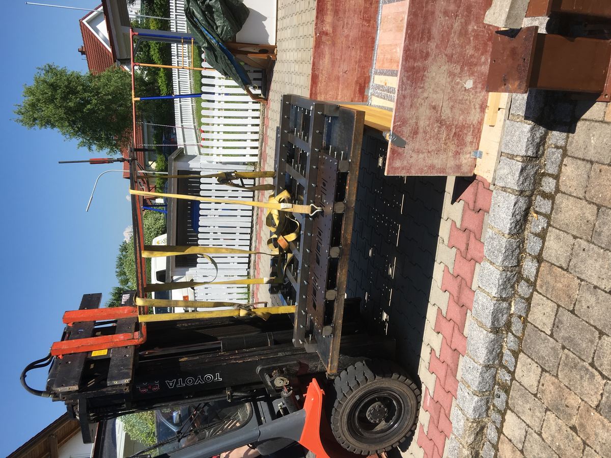

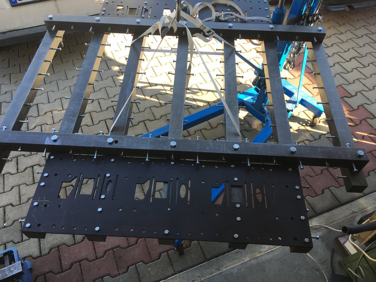

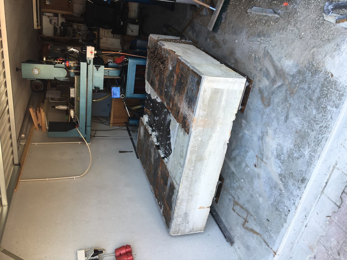

OP #4690486
Also das Grundgerüst wurde aus 60x60 Vierkantstahl (Volleisen natürlich)
? gebaut und mit 500x500x50mm Stahlplatten verstärkt. Es wurden über
1000 Löcher und Gewinde gebohrt und mit Schrauben versehen. Das ganze
wurde dann in einer schönen Schalung versenkt und mit Beton ausgegossen.
Nach aktuellem Stand und rein rechnerisch wiegt es aktuell 2,7 Tonnen.
Das Portal wird aus 300x200x15mm Vierkantrohr gebaut das ausgegossen
wird. Als Antriebe kommen an alle Achsen Nema42 Motoren mit 30Nm
Haltemoment und diese laufen 220v. Linearführungen sind in allen Achsen
35mm verbaut.
Lg Daniel
