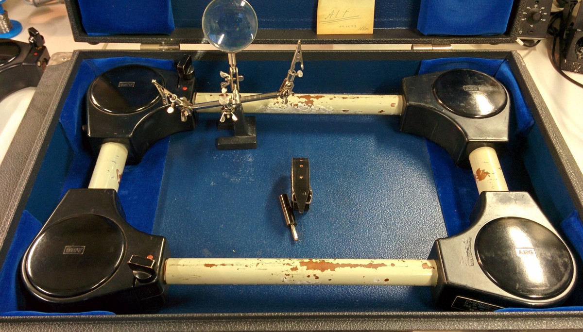

Was ist das fuer ein Messgerät?
Es besitzt an den gegenüberliegenden Seiten Coaxkabelstecker zum
schrauben (bisschen größer als F-Stecker).
Auf dem Typenschild sind noch die Angaben:
M = 59,09 * 10^(-6)H
R = 30,4 Ohm (20`C)
Gast #4266193
Ich sehe da keine Koaxstecker.
Was verbirgt sich hinter den beiden Knöpfen, die wie Schalterknöpfe
aussehen (bei den roten Punkten)?

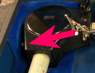

OP #4266212
Wolfgang schrieb:
Der befindet sich an der Seite (siehe Bild).
Das sind Schrauben. Wenn man die loest kann man die Rahmen
auseinandernehmen. Also zumindest an den Stellen, wo die Schrauben sind.
#4268248
Die Angaben vom Typenschild helfen vielleicht weiter - Induktivität und
Widerstand, der scheint auch noch temperaturabhängig zu sein.
Induktionsschleife für Hörgeräte, die elektrisch geschirmt ist - wäre
vermutlich größer.
Rat-Race Mischer - da wäre der Wellenwiderstand interessanter als die
Induktivität
Gast #4268289
Hersteller scheint wohl AEG zu sein?
Die Angabe
> R = 30,4 Ohm (20`C)
Deutet auf eine Gegeninduktivität zwischen den Spulen von 59 µH.
Vielleicht eine Sonde von einem Metall-Detektor / Kabelsuchgerät?
Gast #4268365
Oder ein Magnetfeldgenerator mit dem kleine Geräte auf
Störempfindlichkeit getestet werden können?
Für den "normalen" EMV-Test kenne ich diese Leiterschleife in
quadratischer Form mit ca. 1m Kantenlänge. Definierter Strom durch,
schon gibt's ein Magnetfeld, in der Mitte der Schleife steht das DUT und
darf sich nicht beeinflussen lassen.
