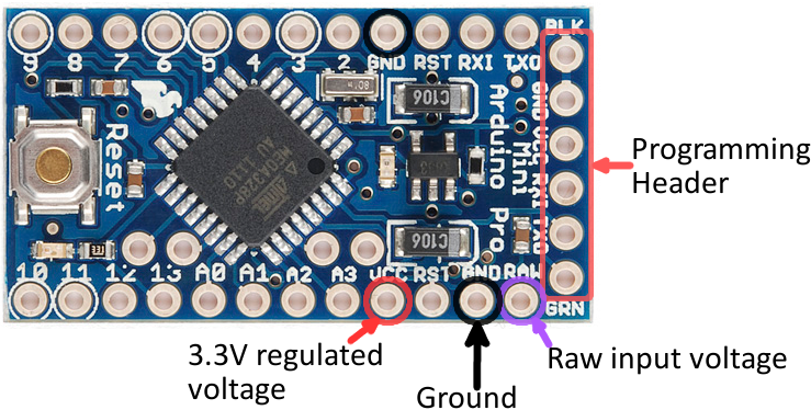

Arduino Pro Mini
http://www.exp-tech.de/arduino-pro-mini-328-5v-16mhz
FTDI-Adapter (zum Programmieren, kann später für weitere Projekte
genutzt werden)
http://www.exp-tech.de/sparkfun-ftdi-basic-breakout-5v

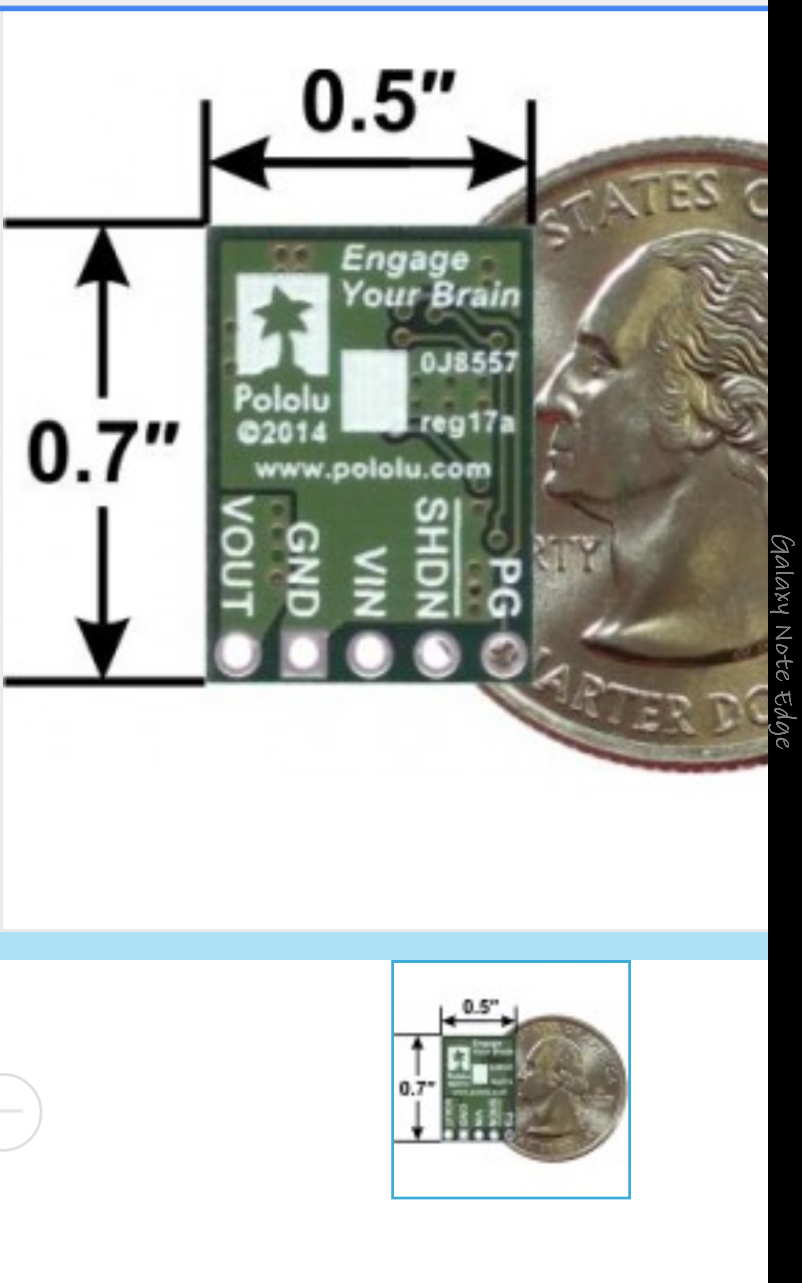

StepDown Wandler (Reduziert 12V auf 5V. Kann direkt an 5V angeschlossen
werden)
http://www.exp-tech.de/pololu-5v-1a-step-down-voltage-regulator-d24v10f5

von ARDUINO MINI PRO (Gast)
Ich habe mir jetzt einen Arduino mini pro gekauft und der step down
wandler auf 5V.
Wie ich den USB anstecke ist schon klar.
Jedoch wie schließe ich den Step down wandler genau an?
Und kann ich die 12 LEDs mit einem Vorwiderstand ab "Pin 2" bis "Pin 13"
einfach anlöte und die anode zum GND verbinde?
Was ist "PG" und "SHDC" am Step down wandler?
Folgende idee:
12V Akku wird an den step down wandler angeschlossen.
Plus kommt an "Vin" und Minus an "GND".
"Vout" wird mit dem arduino an "VCC" angelötet und "GND" vom arduino am
"GND" vom Step down wandler.
Die LEDs dann an den digitalen Pins?
Soweit richtig?
von Walter S. (avatar)
die Kathode!
von Marcel (Gast)
> Folgende idee:
PG steht für "Power Good": Arbeitet der Wandler korrekt, so liegt an dem
Ausgang ein positiver Pegel an.
/SHDN steht für Shutdown: Wird der Eingang auf Masse gelegt, so wird der
Step-Down Regler deaktiviert.
Viele Grüße,
Marcel
von Marcel (Gast)
Ja, sofern du die 5V-Version des Arduino-Boards hast, ist dies so
korrekt.
Viele Grüße,
Marcel
Ich brauche die "PG" und "SHDC" funktion nicht.
Kann ich die freilassen oder müssen die belegt werden ?
Der microcontroller wird durch spannung gestartet, diese beiden
funktionen benötige ich im grunde genommen nicht.
Hab mal was gelesen, dass ich "SDHC" mit "GND"verbinden soll.
von Marcel (Gast)
Den Ausgang "PG" kannst du auch frei lassen.
Ich kenne zwar nicht obigen Chip und die entsprechende Schaltung, jedoch
wird normalerweise "/SHDN" über einen internen oder externen Pull-Up
bereits auf High gezogen.
In diesem Fall kannst du den Eingang auch offen lassen.
Wenn du "/SHDN" auf Masse legst wird der Schaltregler deaktiviert. Der
"/" steht für einen invertierenden Eingang.
Viele Grüße,
Marcel
Super.
Was die Schaltung angeht ist alles super.
Jedoch hänge ich bei der Programmierung.
Ich möchte den Arduino Mini Pro wie folgt programmieren:
12 LED's schalten, jedes LED hat seinen eigenen Pin.
Digitalpin "2" bis "13" wird jeweils eine LED angesteckt/angelötet und
sollewie folgt angesteuert werden:
Bevor der Arduino eine LED schaltet will ich eine Zeitverzögerung von
400ms bis die erste LED erleuchtet nach Spannung.
Zwischen der ersten LED und der zweiten soll eine Zeitverzögerung von
50ms bestehen, bis diese ebenfalls eingeht. Zwischen der zweiten und
dritten LED ebenfalls 50ms usw.
Ich weiss nicht wie ich die Zeitvariablen definiere im Programm soll
verbildlicht so aussehen:
+ Steht an
...400ms.. erste LED geht an ... 50ms... zweite LED geht an ... 50ms...
dritte LED geht an... usw bis zur 12. LED. Dann sollten die LEDs am ende
einfach anbleiben solange Spannung ansteht.
Es muss im grunde keine Schleife sein, da der arduino an sich NICHT
Zeitgesteuert sein soll bei der Anschaltung, sondern der Akku.
Die Batterie schaltet den Arduino nach 9 Sekunden ab, nachdem das
lauflicht durchgegangen ist
von Karl H. (kbuchegg)
Wow, sehr vorbildliche Antwort! Danke!
Also mein "Programm" habe ich als "void loop" geschrieben, müsste das
umändern in "void setup".
Ahh als "delay" könnte ich wie folgt schreiben im programm:
delay(zeit)
delay(400); digitalWrite( 2, HIGH);
delay(50); digitalWrite( 3, HIGH);
 delay(50); digitalWrite( 4, HIGH);
delay(50); digitalWrite( 5, HIGH);
 delay(50); digitalWrite( 6, HIGH);
Würde das so passen?
