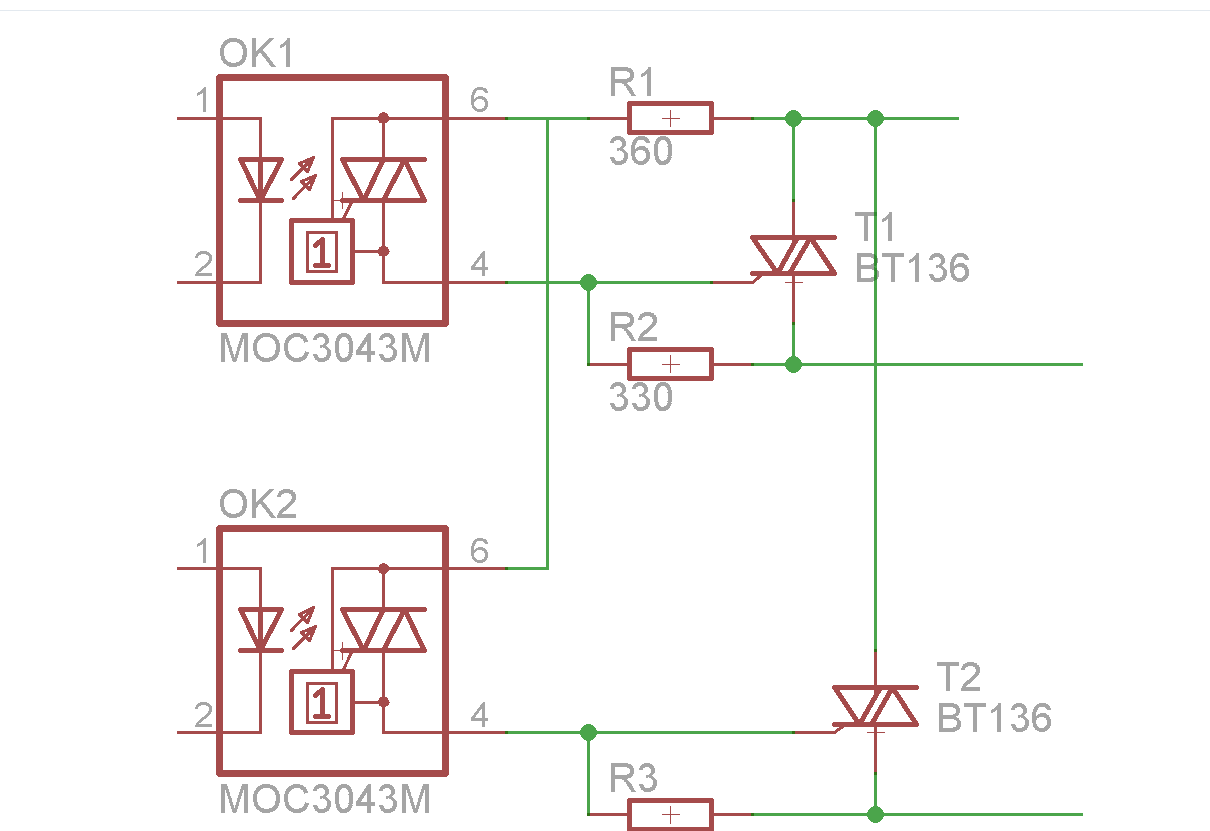

Guten Abend,
ich hätte eine Frage zum MOC3043
Ich Schalte mit den Triacs 2 Kanäle Versorgungsspannung 12V - 230V
Nun ist die Frage kann ich den Pin 6 beim MOC3043 mit dem anderen
Verbinden oder  muss vor jeden Pin ein 360Ohm Widerstand?
Oder muss der Widerstand anderst dimensioniert werden bei 12V im
gegensatz zu 230V.
Ja, bitte. Es hat auch wenig Sinn, einen einzigen Widerstand zu sparen.
In allen Dimmer- und Schalterpacks, die den MOC30XX verwenden, habe ich
immer nur separate Widerstände für jedes Gate gesehen. Das vermeidet
auch ungewollte Rückwirkungen zwischen den Kanälen. Wenn beide Kanäle
gleichzeitig getriggert werden, bleibt auch nur noch der halbe Zündstrom
pro Kanal, wenn du dir den Widerstand sparst.
Wenn der Schalter beides soll, also 230 und 12V schalten, musst du den
Widerstand für den 'Worst Case', also die 230V dimensionieren. Wenn da
nur 12V geschaltet werden sollen, kann es auch sinnvoll sein, ihn
kleiner zu machen, damit du sicher den Zündstrom des Triac erreichst.

Alles klar, dann bekommt jeder einen Widerstand.
Es sind mehrere Module die anderen Betriebsspannungen also 230V und 12V
Wie errechne ich diesen Widerstand anhand der Spannung?
(Firma: matzetronics) #4267004
Über den getriggerten MOC fällt etwa 1V ab (genau stehts im Datenblatt),
und den Widerstand berechnest du dann so, das du den min. Zündstrom des
Haupt-Triac sicher überschreitest. Pi mal Daumen würde ich bei 12V~ so
etwa 15-33 Ohm annehmen.
