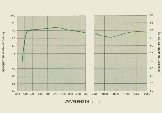

Da muß ich doch gleich etwas einwerfen -und das ist die Glasscheibe...
Im Ernst: Nicht, daß die Glasscheibe das UV-Licht so stark dämpft, daß
es nicht mehr zum Belichten der Platine ausreicht..
(Ich weiß es nicht -hier ist Tonertransfer im Gange)
MfG Paul
Gast #4266782
Laut Bungard liegt der Frequenzbereich der größten Empfindlichkeit ihrer
Fotoschicht rund um 400nm (350-450). Dies ist eigentlich sichtbares
Licht, dunkles violett. UV fängt erst unterhalb 380nm an, und bis dahin
ist Fensterglas, Flachglas hervorragend durchlässig.
Wenn man nun eine Lampe hat, die die Platine nur im Bereich unterhalb
380nm belichtet (und damit den größten Teil ihres Lichts sinnlos in
Wärme umwandelt) könnte es schon Proleme geben.
MfG Klaus

Meine Fensterglasscheibe hat 3,5mm. Wenn ich die 5mm dick nehme passt
das auch.Aber ringsum werde ich einen schweren Rahmen mit Silikon
aufkleben damit das Eigengewicht sicher die "Banane "gerade macht. Oder
als Alternative Leimzangen benutzen wäre auch eine Möglichkeit. Dann
kann man die Unterlage und die Scheibe zusammen klemmen.
