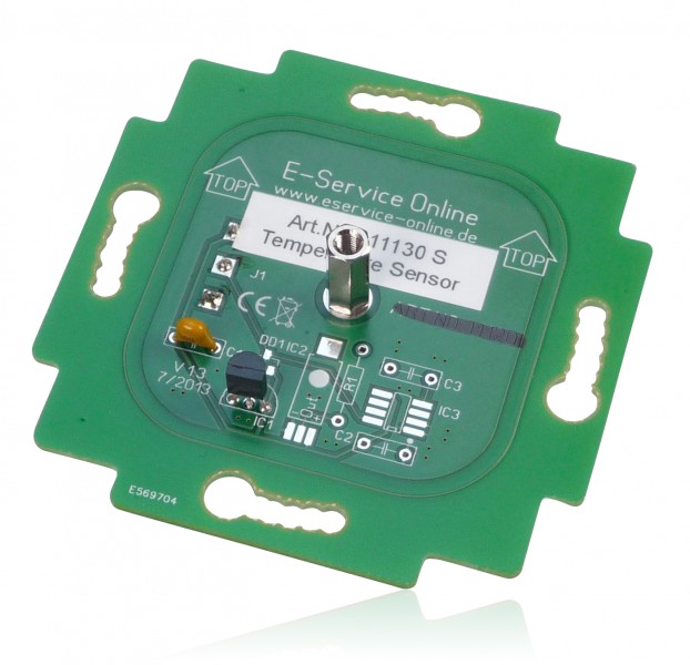

Bis jetzt habe ich immer "nur" rechteckige Platinen fertigen lassen.
Allerdings habe ich auf einer Seite ein interessantes Platinenlayout
gesehen was ich weiter verfolgen möchte.
Da ich bisher keine (vernünftige)Unterputzgehäuse gefunden habe.
Die Grundform ist auf dem Bild gut zu erkennen - ich würde halt die
Schaltung ändern.
Oder hat jemand von euch so etwas schon mal gemacht?

Du kannst auf den Layer 20 "Dimension" jede beliebige Umrisslinie
zeichnen (LINE, ARC, ...)
Der Platinenhersteller programmiert seine Fräse dann entsprechend dieser
Linie.
Auf diesen Layer zeichnest du auch die Ausfräsungen innerhalb der
Platinenfläche (für die 4 Schrauben)
Gast #4266858
Umrisse, Eagle, sind einfache Linien (oder auch nicht) auf dem Layer
Dimension (20). Im Grunde genommen kannst Du da "malen" was Du willst.
Die 99 €-Frage ist aber: "Kann der Produzent der Platine da mithalten"?
Soweit mir bekannt, wird die Außenkontur, einer Platine, gefräst.
Also geht es um den verwendeten Fräserdurchmesser. Für Dich werden die
wohl keinen eigenen Fräser einspannen.
Innenliegende Ecken sind somit auch nicht möglich. Wie auch bei Deinen
Beispielen zu sehen.
Die minimale Schlitzbreite dürfte wohl auch knapp über dem normalen
Durchmesser liegen

Wie man aber sieht, wenn man es ein wenig vergrößert, sind die innen
liegenden Ecken abgerundet.

Genau. Vermutlich mit einem Radius von 0.5-1mm.
Wie groß der eingesetzte Fräser ist, wenn du auf sehr scharfe
Innen-Ecken Wert legen solltest, kann dir dein Platinenhersteller sagen.
PCB Pool gibt auf ihrer Website z.B. an:
"Für die Konturen setzen wir Fräser mit einem Durchmesser von 2,0 mm
(Standard) sowie 1,0 mm ein."
Man zeichnet aber trotzdem einfach die scharfe (Innen-)Ecke, im Wissen,
dass diese später leicht abgerundet sein wird. Man braucht hier also
keinen Kreisbogen zeichnen.
Schlitze innerhalb der Platine sollten nicht schmäler sein, als der
kleinste Kontur-Fräser, den der Fertiger spezifiziert hat (bei PCB Pool
also 1mm).
Er kann natürlich auch kleinere Fräser einsetzen, das kostet dann in der
Regel allerdings Aufpreis.
Den genauen Fräsweg programmiert der Platinenhersteller (der Fräser
benötigt ja einen Offset von der von dir gezeichneten Linie), darum muss
man sich also nicht kümmern.

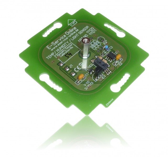

in deinem Muster sind die Schraubenlöcher durch dicht
nebeneinanderliegende Bohrungen gefertigt. Das ist primitiv und sieht
auch hässlich aus, das kannst du besser und die LP-Hersteller auch. Die
sind von solchen Lösungen sowieso nicht gerade begeistert.
Georg

Ja, ich habe schon "nicht rechteckige" Platinen gemacht.
In KiCad geht das im Prinzip genauso wie in Eagle, allerdings heisst die
Lage, in die Du den Umriss malst, bei KiCad "Edge.cuts"
Allgemein :
Es gibt noch andere Parameter, die zu beachten sind....
Wenn das Fräsen nicht sehr teuer werden soll, sollte ein Fräser von
mindestens 2mm Durchmesser verwendet werden. D.h. ein Schlitz sollte
immer
mindestens 2mm breit sein.
Daraus folgt dann auch, das rechteckige Aussparungen einen Innenradius
von 1mm in den Ecken haben.
Braucht man den Platz in den Ecken, muss das aufwändig anders bearbeitet
werden, oder man setzt entsprechend große Bohrungen in die Ecken. Damit
hat man dort sicher Platz aber auch einen "Spalt".
Dünner geht auch, es wird aber dann oft eher Genibbelt als Gefräst. Das
hat auch den Vorteil, das zerspantes Material direkt aus dem Schlitz
entfernt wird. Beim Fräsen bleibt es bei so schmalen Schlitzen im Spalt,
und muss in einem zusätzlichen Arbeitsgang entfernt werden.
So schmale Fräsungen werden meistens nur für Sonderfälle ein kurzes
Stück gemacht. Z.B. als "Durchsteckloch" für Flachstecker, die auf der
Platine verlötet werden sollen, wie es z.B. bei fest auf der Platine
verlöteten "Blade-Fuses" (Autoflachsicherungen). In dem Falle wird der
Schlitz auch von innern verkupfert. Das geht im allgemeinen im gleichen
Arbeitsgang wie das Durchkontaktieren.
Runde Löcher ab 2mm Durchmesser aufwärts können gefräst statt gebohrt
werden. Oberhalb von 4-6mm Durchmesser ist es fast sicher, dass die
Bohrungen nicht gebohrt, sondern gefräst werden.
Sieh Dir immer an, was Dein konkret erkorener Leiterplattenfertiger
anbietet bzw. fordert. Das ist nicht bei allen gleich, weil die Prozesse
auf den Maschinenpark und das restliche Portfolio zugeschnitten sind.

Eigentlich sollte das CAD-System deiner Wahl Bohrlöcher, die sich
berühren, immer als Fehler melden - zurecht, denn Murks ist das immer,
der Bohrer wird zur Seite abgelenkt und kann brechen.
Ausserdem, wie Bernd der Wiebus schon ausgeführt hat, werden grössere
Durchmesser i.d.R. nicht mehr gebohrt, Spindeln mit 150000 U/min sind
dafür nicht wirklich geeignet, sondern rund gefräst. Dann kann der
Hersteller an der Stelle genausogut bzw. besser einen sauberen
Kreisbogen fräsen.
