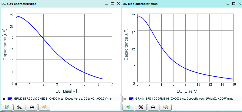

Gast #4268329
Yoschka schrieb:
> Die Spannungsfestigkeit spielt da keine Rolle.
Spannungsfestigkeit im Sinn "wann schlägt der Kondensator durch" ist
tatsächlich nicht entscheidend. Aber die Spannung, mit der er
spezifiziert ist, spielt schon eine Rolle. Denn die orientiert sich
genau an der noch tolerierten Kapazitätsabnahme. Der 6,3V Type ist bei
5V halt schon um 80% abgesunken, der 16V Typ vielleicht nur um 50%.
Sonst würden die Kunden, die ihn bei 12V einsetzen wollen, nämlich
rebellieren.
Und ja: technologisch wird der "bessere" Kondensator beim identischen
bias eine geringere Feldstärke sehen, was nur über größeres Volumen
geht. Dem Package sieht man das unterschiedliche Volumen nicht unbedingt
an. Oben der Vergleich zweier Murata-Kondensatoren, die in allem außer
der "Spannungsfestigkeit" identisch sind. (Intern sehen sie natürlich
unterschiedlich aus)
