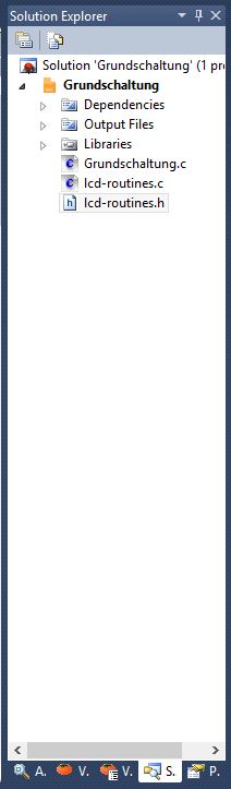

Ich habe im Anhang alle wichtigen Dateien angehängt unter anderem einen
Screenshot von Atmel Studio 6.2 wo man die eingebundenen Dateien sieht
und das Datenblatt des Displays.

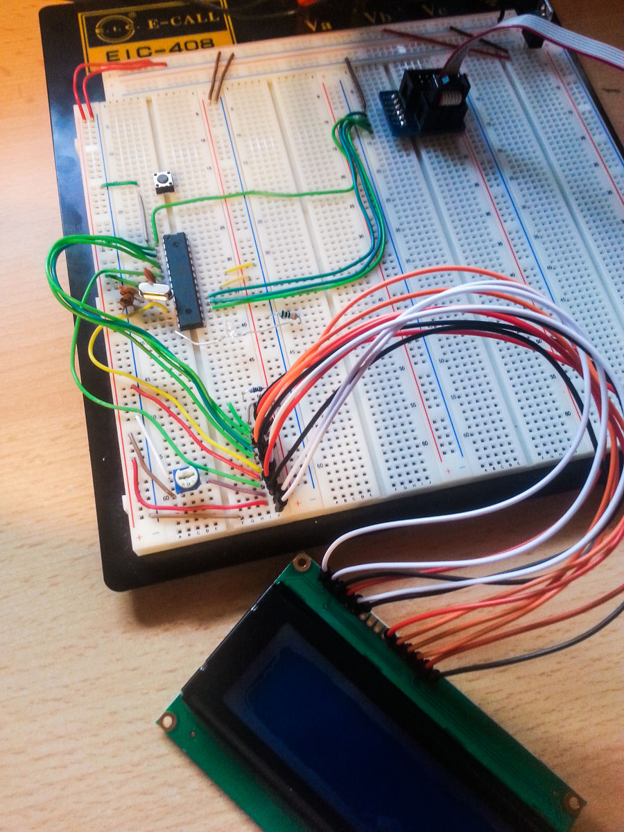

Einen Schönheitspreis gewinnt der Aufbau mit Sicherheit nicht, es soll
zweckmäßig sein. Leider waren nicht viele kurze Drahtbrücken dabei seht
selbst (Anhang). Ich denke das Schema ist erkennbar, die Anschlüsse vom
LCD sind vom unteren Rand des Breadboards beginnend 1-...
Markus

Ich mag mich irren und es ist mit dem Bild schwer nachzuvollziehen. Aber
ich denke du hast da einen Dreher in den Datenleitungen drinnen.
Plan B:

laufen lassen. Mit einem Voltmeter oder einer LED die 4 Datenleitungen
am LCD durchgehen. Bei welcher blinkt es?
es sollte DB4 blinken (Pin 11 am LCD, dort wo das rote Kabel der 4
Datenleitungen rauskommt).
Tut es das auch?
Ja.
Und die Leitungen zum LCD sind zu lang.
Für mein Gefühl würde ich 10cm tolerieren. Dazu kommt die
erhöhte Fehlerwarscheinlichkeit durch die zusätzlichen
(doppelten) Steckverbindungen.
Auch ein Abblock-C direkt am LCD wäre sicherlich angebracht.
Ich denke da hast du den Dreher eingebaut.
Die 4 Datenleitungen sind in aufsteigender Reihenfolge rot, orange,
orange, orange
'Links' vom roten Kabel ist ein schwarzes - das letzte der 3
Steuerleitungen.
Schau ich aufs Breadboard, dann finde ich das schwarze Kabel wieder.
Aber das nächste Kabel in aufsteigender Reihenfolge scheint ein oranges
zu sein. das Rote Kabel ist ganz am anderen Ende.
Ist durch die Perspektive von hier schlecht zu erkennen. Aber das/die
orange Kabel scheint eindeutg vor dem roten zu kommen.
von Mitlesa (Gast)
Ja.
Und ich behaupte mal dass da jemand die Totsünde begangen hat
den Spannungsregler ohne die empfohlenen Abblock-Cs (zwei sind
zu setzen) zu betreiben. Mag funktioniern, aber ist reiner
Zufall, und hängt dann auch vom Wetter ab .....
von Mitlesa (Gast)
Da die Stromversorgungs-Leitungen "induktiv werden".
