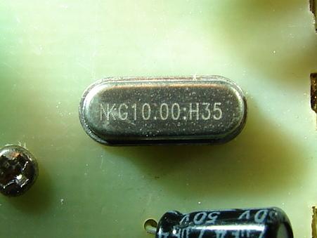

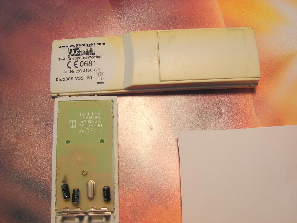

Kann mir jemand helfen welcher Sendequarz das ist?
Ich kann mit der Bezeichnung einfach nichts anfangen.
Es geht hier um eine Wetterstation der Firma Dostmann/Wertheim Kat.Nr.:
35.5027.01.IT .
Mir war der Außensender durch das Wetter aus der Klemmhalterung
gefallen. Danach was es mit der Funkübertragung vorbei.
Gruß... Bernd

Gast #4269211
Das mit der Anleitung war kein Problem. Ich hatte meine noch. Die
manuelle Suche verlief aber auch erfolglos. Auf den defekten Quarz bin
ich nur gekommen, weil ich schon des öfteren von deren
Sturzempfindlichkeit gelesen hatte. Innerhalb des Senders sieht alles
noch OK aus. Keine beschädigten Lötstellen oder ähnliches.
Der Sturz den der Sender in seinen letzten Lebensminuten hinter sich
gebracht hatte, war aus etwa 1,8 Meter auf Steinboden.

Auf was muß ich achten wenn ich einen passenden 10 MHz Quarz kaufe? Gibt
es da Vergleichslisten bei denen man mit der Typenbezeichnung einen
passenden Quarz finden kann?
Leider kenne ich mich da nicht so aus und anhand der Bezeichnung auf dem
Quarz finde ich gar nichts im Netz.
Gast #4269243
Tausch den Quarz und berichte mal ;-)
Ein 08-15er 10MHz-Quarz reicht. Irgendwas von Reichelt, Conrad, Pollin
usw.

Also, auf 10 MHz sendet der garantiert nicht, diese Teile nutzen die
ISM-Bänder, da ist definiert auf welcher Frequenz man senden darf. Hier
in dem Fall auf 868 MHz, steht links oben im Logo kleingedruckt.
Da ist außerdem noch ein Quarz, hochstehend, ein typischer
32768-Hz-Uhrenquarz.
Bevor Du aber die Quarze verdächtigst solltest Du die Teile
synchronisieren. Ich hatte auch immer wieder Ärger mit
Synchronisationsverlust eines dieser billigen Außenthermometer und habe
mir das mit dem Scope angesehen.
Der Sender schickte in meinem Fall alle 43 Sekunden ein Datenpacket. Der
Empfänger versorgt erst ein paar Sekunden vor diesem Intervall das
Empfangsmodul mit Spannung, weil das Empfangsmodul wesentlich mehr Strom
als Uhr und Anzeige verbraucht. Genau in diesem Fenster muss das
Datenpacket empfangen werden, falls das mehrfach schiefgeht schaltet der
Empfänger das Empfangsmodul dauerhaft ab. Dann muss man Sender und
Empfänger wieder neu synchronisiern. Bei mir durch längeres Drücken
einer Taste. Der Empfänger schaltet das Empfangsmodul für ein paar
Minuten unter Dauerstrom um sich wieder mit dem Sender zu
synchronisieren. Geht durch Störungen etc. die Synchronisation verloren
muss man das Spiel wiederholen.
Wenn Du die entsprechende Taste nicht findest würde ich zuerst den
Sender mit neuen Batterien bestücken, und dann den Empfänger aus- und
wieder einschalten, dann sollten die sich auch wieder synchronisieren.

Klar ist der 10MHz nicht zum direkten Senden da. Entweder nur für den
Controller oder auch als Basis einer PLL.
1.8m Falltiefe ist für normal gebaute Qzarze heutzutage nix. Mir ist ein
(erster) Quadrokopter aus fuffzig bis achtzig Metern direkt auf die
Straße geknallt. Kopter Schrott, Empfänger angeschlagen (Spulen lose),
aber Quarz und Akkupack (Lipo) ganz! Das war noch ein älterer Empfänger
für 27 MHz, klassisch aufgebaut.
Mir ist in den ganzen Basteljahren auch gelegentlich mal ein Quarz vom
Tisch gefallen (60-80cm), noch nie ist einer defekt gegangen. Zumindest
nicht bei modernen Bauformen wie oben gezeigt. Ein 100KHz in
Röhrenbauform war dagegen sofort hin.
Old-Papa

Ok, dann suche aber auch mal mit der Lupe oder Durchlicht ob es nicht
einen Haarriss in der Platine gibt. Und defekte Lötstellen lassen sich
auch nicht immer mit dem bloßen Auge erkennen. Prophylaktisch nachlöten
und auf abgerissene Pads achten.

Gast #4277656
So, hier bin wieder mit einem positiven Ergebnis.
Der Sender läuft wieder wie am ersten Tag.
Ich hatte den 32 MHz Oszillator Quarz und den 10 MHz Quarz neu bestellt.
Der 10 MHz ist bisher noch nicht angekommen.
Somit ist auch die Katze aus dem Sack... :-)
Es war der Oszi-Quarz HC49/S 32.768KHz der den Erfolg gebracht hat.
