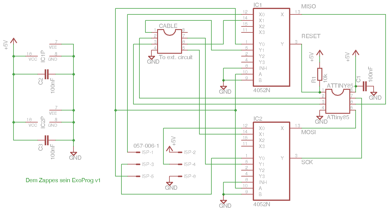

Ich möchte die hier vorgestellte Schaltung aufbauen:
https://github.com/Zappes/hw-ExoProg
So wie ich es verstehe, werden die zur Programmierung nötigen Leitungen
von der eigentlichen Schaltung getrennt, wodurch diese während des
Programmiervorganges nicht auf wechselnde Signale reagiert.
Nun würde ich aber trotz dieser Schaltung gerne per SoftwareSerial
einige Daten im seriellen Monitor anzeigen lassen. Das wird
wahrscheinlich so ohne weiteres nicht funktionieren.
Wie könnte man die Funktionalität der beiden Bausteine zum Auslesen der
Daten deaktivieren? Den µC dafür aus der Schaltung zu entfernen und
anderweitig auszulesen ist diesmal keine Option.
Kann man die Ein- und Ausgänge der beiden 4052 einfach kurzschließen?
Oder muss man sie zuerst stromlos schalten und dann die Leitungen
überbrücken? Oder gibt es vielleicht viel elegantere Alternativen?
Frank
Hallo Frank,
Du kannst mit dem INH nur ganz ausschalten, oder Du jumperst im ISP Feld
"A" entweder auf GND oder auf +5V.  Was Du genau machen willst, habe ich
nicht verstanden.
Gruss Chregu
