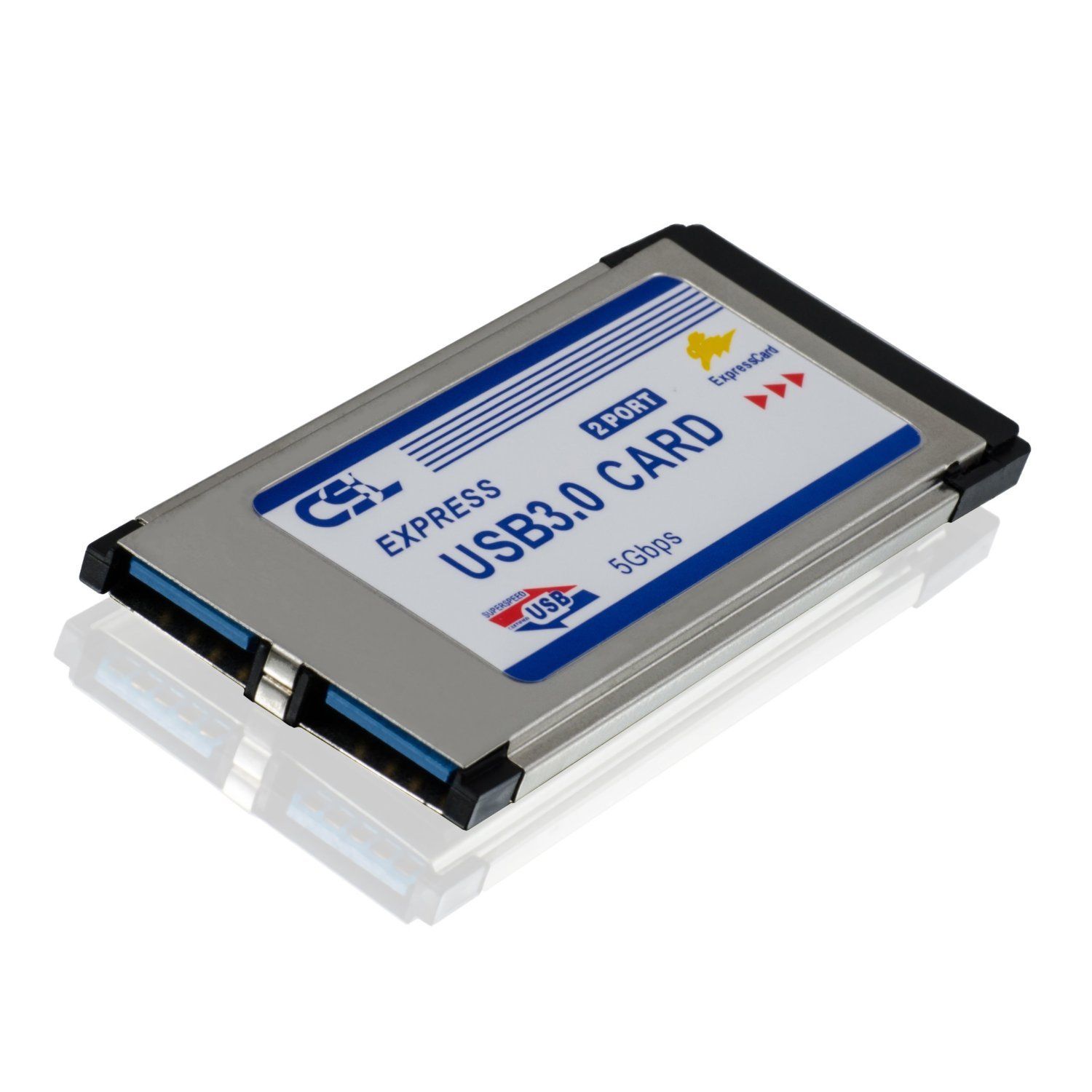

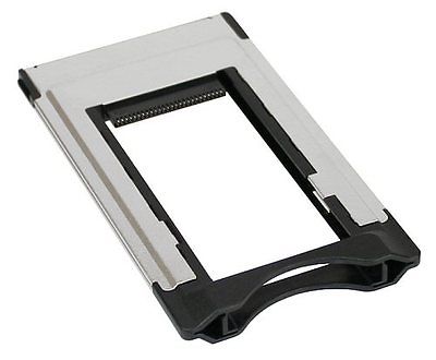

Hallo liebe Foren Mitglieder,
habe ein Laptop (DELL E6510) mit „nur USB 2.0“ Anschlüssen.
Ein  PCMCIA 54mm (Stiftleiste über gesamte Schachtbreite)  ist
vorhanden.
Kann man mit dieser Kombination USB3 Geschwindigkeit erreichen?
PCMCIA 54mm Adapter -> Express Card 34mm
SSK ExpressCard, 34mm, 2x USB3.0, NEC Chipsatz
Ein sonnig warmes Wochenende...

ExpressCard enthält neben dem PCIe auch USB2. Viele ExpressCards
verwenden nur USB2 und brauchen kein PCIe. Ich würde vorher gründlich
nachgucken ob der Adapter tatsächlich PCMCIA (People Can't Memorize
Computer Industry Acronyms) nach PCIe wandelt oder ob der nur USB2 am
ExpressCardstecker anbietet.

Jaja, aber dazwischen soll noch ein Adapter vom angestaubten CardBus
(PCI) nach Express Card. Aber der Adapter wird wohl einfach so eine PLX
Bridge von PCI auf PCIe haben.
Allerdings bringt das am Ende nicht viel, da der CardBus in etwa so
schnell bzw. langsam ist wie USB 2.0

Das genannte Notebook hat doch einen Slot für Expresscards, nix PCMCIA.
Die 34 mm Expresscard passt da ohne Adapter wunderbar rein und wird
funktionieren. Habe sowas selbst in meinem Notebook und kann es nur
empfehlen.

Achso, dann meint er nicht PCMCIA sondern ExpressCard 54. Dann ist das
schon eher sinnvoll.
Edit: Hab nochma den Laptop angeschaut. Den ollen PC Card steckplatz hat
er schon, aber auf der anderen Seite dein ExpressCard 34. Da kann doch
die USB 3.0 Kafrte drirekt da rein.

PCMCIAA ist eine Variante des ISA-Bus und erreicht höchstens 8 MB/s.
CardBus sieht aus wie PCMCIAA, hat aber meist an der Oberseite des
Steckers ein goldenes Abschirmblech. Das dient zur optischen
Unterscheidung, technisch hat es keine Funktion. CardBus hat ungefähr
PCI-Tempo, so 33 MB/s
Das was Du meinst ist ExpressCard 54. Da wird eine PCI-Express-Lane
rausgeführt. ExpressCard 54 und 34 unterscheiden sich nur mechanisch.
Ja, mit einem ExpressCard-Adapter kannst Du USB 3.0 nachrüsten und es
wird auch einigermassen schnell. Mit einem PCMCIAA- oder Cardbus-Adapter
wären die USB 2.0 - Schnittstellen des Mainboards schneller.

vielen Dank für den Tipp. Links unter einer Abdeckung ist der gesuchte
Schacht...Bin ich besch...!!
USB 3.0  Express Card links geht wunderbar, leider nur wenig Strom.
Externe HDD läuft nicht an, für USB33.0 Speicher-Sticks reicht es.
Hatte natürlich zwischenzeitlich den breiten Adapter und die genannte
Express-Card gekauft. Passt zwar mechanisch alles ineinander und in den
Schacht auf der rechten Seite, aber absolut keine Funktion.
Danke noch mal an alle beteiligten, für viele nützliche Tipps
