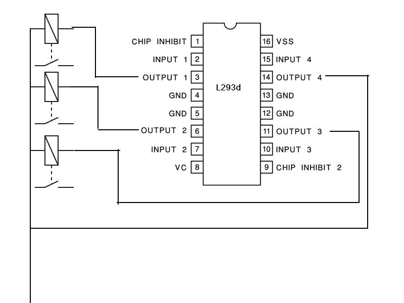

Hallo zusammen
Ich würd gerne 8 Bistabile Relais über einen Avr schalten. Nun werden
diese umgepolt. Das mache ich über einen 293. Dadurch habe ich also 2
Schaltpins Pro Relais. macht Also 16.
Wenn ich nun die Enable der 293 zum Avr lege und alle Schaltpins
verbinde. Müsste ich doch (8+2) schonmal 6 Pin einsparen
Würde das klappen? Das ich die Relais dann nur nacheinander schalten
kann ist für mich okay.
Könnte man beim L293 auch die Last zwischen 1 und 4 bzw 2 und 3
schalten?
Im Datenblatt sieht der Aufbau bis auf die Enable leitungen welche ich
verbinde symetrisch aus. Ich konnte aber nach Google keine Schaltung
finden in der das wirklich gemacht wird.
Grund dafür ist das Layout der Platine, da würde das einfach besser
passen.
Das kann man auch mit einem Kanal / Relais machen, wenn man einen
passenden Elko in Reihe schaltet.
>Würde das klappen?
Ja.
Ein Schieberegister ala 74HC595 spart noch mehr Pins.
Gerade noch eine Idee gehabt um noch etwas sparsamer zu schalten.
Mit einem Pin eines 293 an jeweils ein pin aler Relaisspulen. Alle
Relais gleichzeitig einseitig auf vcc oder gnd.
und den anderen Pin jeweils zu einem gatter der 293.
So müsste man sogar noch alle gleichzeitig ein bzw aus schalten können.
Das ganze noch erweiter über mehrere 293 so müsste man doch theoretisch
mit 2 stück 293 und 8 pin vom avr 7 relais schalten können?
Würde auch dieses klappen? spart zumindest einige 293er
