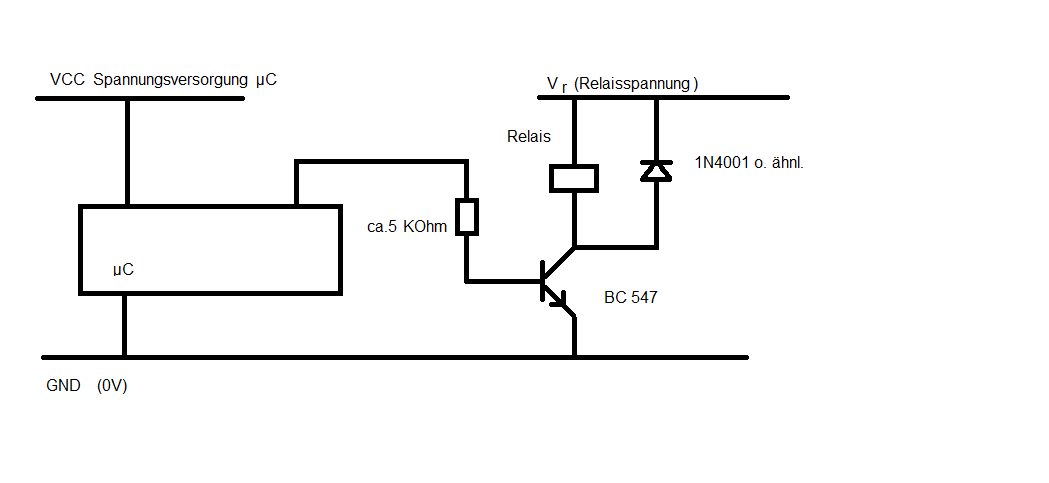

Ich habe ein Relais gekauft, das generell bei 6V schaltet, tut es aber
auch bei knapp 5V. Da an den digitalen Pins beim Arduino nur 3,xx V
rauskommen, schaltet das Relais (kein Relaisboard, nur ein Relais)
nicht. Kann mir jemand sagen, wie ich ohne viel Bauteile die Spannung
erhöhen kann auf zumindest knappe 5V?
mfg Manuel

Wer mit einem Arduino bastelt, sollte WENIGSTENS einen TRANSISTOR
kennen. Und deine Suchmaschine kennt die Lösung auch...
Und woher sollen wir wissen, wie deine Schaltung aussieht? Ohne
Schaltung oder genauere Angaben gibts auch keine Lösung.
Du musst zumindest mal die Spannung(en) nennen, die dir zur Verfügung
stehen, den Strom, den das Relais braucht (besser noch den Widerstand
der Spule) und den Typ des Arduino.

Wenn du mit dem Stichwort TRANSISTOR etwas gefunden hast, denk bitte
auch an die Freilaufdiode...
Les dir einfach die 1000 Hilfestellungen durch, dann sollte das passen.

Die Freundlichkeit in diesem Thread ist mal wieder hervorragend. Und
genauso hoch wie die Freundlichkeit ist auch die Qualität der Aussagen.
Eine Sache wurde hier nämlich nicht bedacht: Was passiert, wenn der
Threadersteller nur die 3.3V hat? Dann tut's ein Transistor nämlich auch
nicht.
Die Lösung für das Problem mit wenigen Bauteilen nennt sich
Ladungspumpe. Das ist eine Spannungsvervielfachungsschaltung, mit der du
dann dein Relais mit genügend Spannung versorgen kannst, um es zu
schalten. Dafür brauchst du nur Kondensatoren, Dioden und dann noch
einen Transistor für das Relais. Die 3.3V kriegst du so einigermaßen
bequem auf 5V. Die Dimensionierung der Bauteile ist aber schwierig,
daher empfehle ich dir, es entweder auszuprobieren oder zuvor zu
simulieren (z.B. mit LTSpice). Ich habe so schon 5V-Relais an einzelnen
Lithium-Akkus angesteuert und es funktioniert ganz gut. Man muss
allerdings genau wissen, wie man die Relais ansteuern will. Sind es nur
kurze Impulse, oder muss das Relais länger gehalten werden? Soll
besonders verzögerungsarm geschaltet werden und ist es daher sinnvoll,
die Ladungspumpe so auszulegen, dass beim Schaltzeitpunkt eine höhere
Spannung vorliegt, die dann recht schnell auf eine Haltespannung
abfällt? Wie hoch sind der Haltestrom und die Haltespannung? Wie oft
muss geschaltet werden, wie lange hat die Ladungspumpe Zeit, sich wieder
aufzuladen?
Das ist alles nicht so einfach, aber mit einer Simulation in LTSpice und
ordentlichen Sicherheitsfaktoren klappt das erstaunlich gut. Meine
Relais habe ich vorher ausgemessen (Induktivität der Spule bestimmt) und
diese dann einfach als Induktivität modelliert.
Der Wikipedia-Artikel zur Ladungspumpe zeigt eigentlich alles, was
wichtig ist:
https://de.wikipedia.org/wiki/Ladungspumpe#Spannungsverdopplung
"S" im Bild wird bei deiner Anwendung einfach an einen
Microcontroller-Pin angeschlossen, der dann ein Rechtecksignal ausgibt.
Ein paar kHz reichen schon. Als Richtwerte zum Anfangen: Ich habe in
meiner Anwendung ein sehr kleines Reed-Relais zu versorgen, daher
reichen mir 10uF für C1 und 100uF für C2. Die Dioden sind
Schottky-Dioden, um einen geringen Spannungsabfall zu erreichen, sonst
bräuchte man mehr Stufen. "S" hängt an irgendeinem Timer mit dran, ich
glaube, der läuft mit ca. 20 kHz.

1. Man braucht irgendwoher eine Spannung mit der notwendigen
Strombelastbarkeit, bei der das Relais sicher anzieht.
2. Man muss diese Spannung mit den 3.3V des ATmega/ARM steuern.

Bevor du weiter hier "hilfst" les dir mal was zum "Kondensatorparadoxon"
durch und schau dir mal den Strombedarf von Relais an und wie stark man
Ladungspumpen so optimalerweise belastet. Und die 3,3V machen das auch
nicht besser.

Hi
Manuel B. schrieb:
> Danke für die Hilfe, die mir einige wenige versucht haben zu bieten.
> Auch wenn ich in der Tat ein absoluter Anfänger bin und noch keine
> Ahnung habe, werde ich mir diese in nächster Zeit aneignen.
> An die anderen Arschlöcher: Individuen wie ihr welche seid, vermiesen es
> einem wirklich.
Ok, so geht es auch, wenn man absolut keine wirkliche Hilfe will. Sorry,
aber was ist falsch am Hinweis, vor dem Einstieg in die Controllerwelt
erst einmal ein wenig Grundlagen zu lernen. Dazu gehört  auch das Lesen
von Büchern oder entsprechenden Artikeln im Internet. Aber gut,
irgendwann einmal fängt ja nun auch jeder mal an. So ist auch der Wunsch
verständlich, etwas mit einem µC zu machen. Ok, LED ein und ausschalten
ist irgendwann einmal langweilig, daher soll ein Relais angesteuert
werden. Damit kann man ja dann auch mal Licht oder was anderes ein- und
ausschalten. So die Theorie. Und schon wiederist man schnell dem
Irrglauben unterlegen, das ein 6 V Relais so alles schalten kann.
Möglich, aber auch da ist etwas mehr Verständnis erforderlich. Doch
darauf will ich jetzt   nicht näher eingehen. Im Prinzip ist klar, wenn
ich ein 6 V Relais habe, brauche ich auch 6 V zum einschalten. Ein
Controller kann das nicht immer. Auch da gibt es verschiedene Gründe. Da
ist der Strom, den ein Relais braucht. Möglicherweise wird ein
Controllerausgang überlastest und mit der Zeit auch zerstört. Da ist
dieses für Elektronik tödliche Verhalten abschaltender Induktivitäten,
die mit einer Diode unschädlich gemacht werden muß. Nun, die Liste an
Hinweisen ist lang, wenn man einem Anfänger so mal eben ein Relais an
den Controller schalten läßt. Und diese Leute, die dir den Hinweis
geben, doch mal etwas Grundlagenwissen anzueignen, nennst du
"Arschlöcher"? Na ja, dann mach, was du so mal mehr oder weniger
oberflächlich an Antworten bekommen hast und erfreu dich an den letzten
Stunden deines Arduino.
Aber damit ich vielleicht doch ein klein wenig Hilfe leiste, mal im
Anhang eine kleine Skizze. Sie ist 1 : 1 aus der Rubrik Elektronik
allgemein.... fast. Übrigends, das ist immer der erste Weg, egal was du
anfangen willst. Ein Schaltbild. Auch wenn es banal erscheint.
Gruß oldmax
