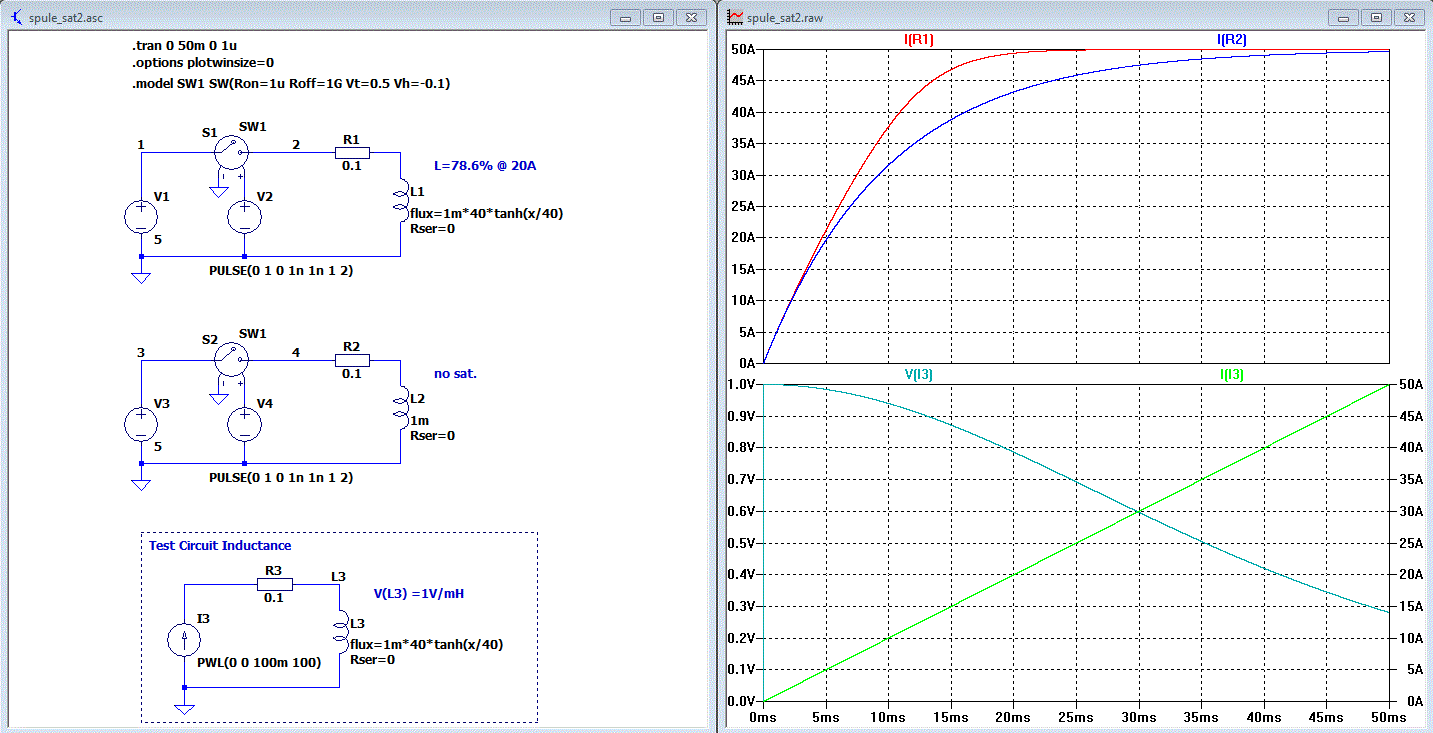

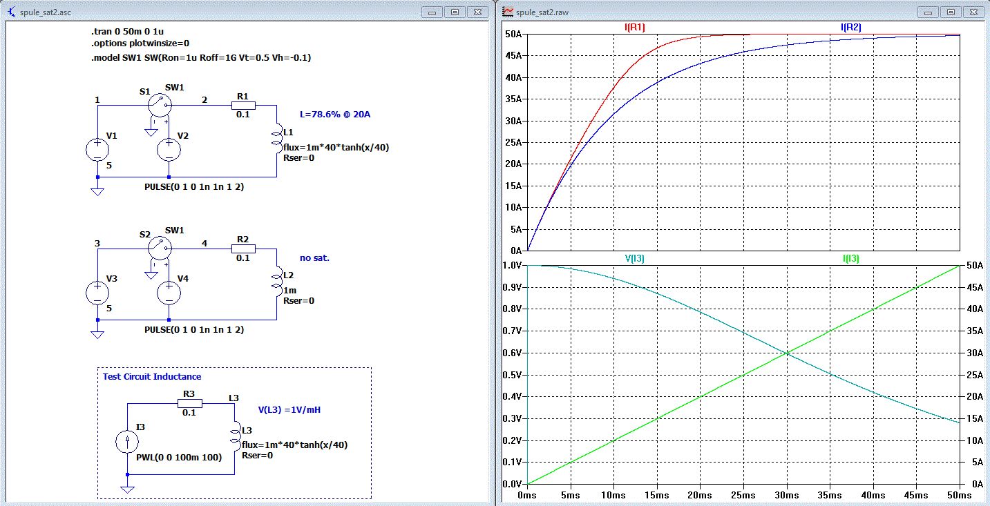

> Sättigungsstrom 20A
Dieses Detail hatte ich vergessen.
Ab 20A steigt der Strom plötzlich ganz schnell an da die Spule auf Grund
der Sättigung einen Großteil der Induktivität verliert. Ich mach dir mal
ein Beispiel mit LTspice.
#4269648
Hallo Christian,
hier das Beispiel simuliert mit LTspice und einer Spule mit Sättigung.
Bei meinem Spulenmodell fällt die Induktivität auf ca. 79% bei 20A.
LTspice ist ein kostenloses SPICE-Simulationsprogramm von www.linear.com
Einfach die datei spule_sat2.asc öffnen. Dann RUN. Am Ende dann "View->
Tile Vertically" um den Schaltplan links und den Plot auf der rechten
Seite zu haben.
Helmut
