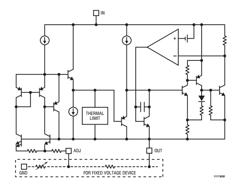

von hinz (Gast)
Lies mal im Datenblatt des Originals: LT1117

Das ist ein Low-Dropout-Regler in (komplementärer) Emitterschaltung, da
sind die Weisheiten der 7805er Spannungsregler nicht direkt übertragbar.
Sieht nicht so aus.

von Timm T. (Gast)
hinz schrieb:
> Sieht nicht so aus.
Auf den zweiten Blick besser?
Die hohe Spannungsverstärkung dieses PNP macht die Schaltung
schwinganfällig, weswegen relativ große Kapazität mit kleinem ESR
gewünscht wird.
Der NPN ist dann nur der "Nachbrenner", so wie man früher den PNP-Zweig
von Audioverstärkern mit einer Komplementärstufe aufgebaut hat, weil man
NPN in höherer Leistung mit besseren Daten bekommen konnte.

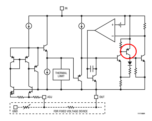

von Marko ⚠. (mos6502) Benutzerseite Flattr this
von voltwide (Gast)
Timm T. schrieb:
> hinz schrieb:
>> Sieht nicht so aus.
Nö, ist auch auf den 2. Blick kein komplementärer Emitterfolger!
von Timm T. (Gast)
Der EmitterFOLGER ist eine Kollektorschaltung, ich schrieb
EmitterSCHALTUNG.
Mach mal Hausaufgaben:
https://de.wikipedia.org/wiki/Transistorgrundschaltungen
http://www.elektronik-kompendium.de/sites/slt/0204302.htm
http://www.elektronik-kompendium.de/sites/slt/0204133.htm
Zur Komplementärschaltung:
https://de.wikipedia.org/wiki/Sziklai-Paar
Die "alten" Spannungsregler sind in Kollektorschaltung = Emitterfolger
- hohe Stromverstärkung
- geringe Spannungsverstärkung
=> wenig Schwingneigung
- hoher Dropout für die Regelung und die BE-Strecke
Die LDO sind in Emitterschaltung
- geringe Stromverstärkung, daher die Komplementärschaltung
- hohe Spannungsverstärkung
=> Schwingneigung bei zu kleinem C am Ausgang
- geringer Dropout, weil "von unten" geregelt
