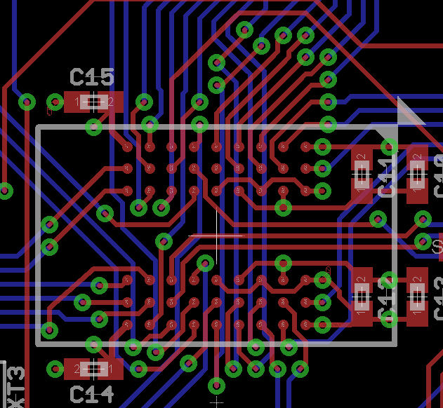

#4270311
@Robert B.:
Würdest Du ein Bild anhängen, wie Du den 0.8mm-SDRAM auf 4 Lagen
geroutet hast? Interessiert mich wirklich.
Vorschlag: Beschreibe, was Du benötigst und was davon bei ELecrow nicht
geht: Strukturgröße, kleinster Bohrenddurchmesser, Restring, Distanz
Bohrung-Kupfer
> Also: chinesischer Preis (nicht gerade 200€ für zwei Boards), 4-6-lagig,
Der preisliche Unterschied zwischen 4- oder 6-Lagen ist bei
Prototypen-Chinesen, die ich bisher gesehen habe, groß.
OP #4270335
Lars R. schrieb:
> @Robert B.:
in der Hoffnung das es aus Interesse ist und nicht zu einer ellenlangen
Diskussion führt: siehe Anhang, nur TOP & BOTTOM eingeblendet, GND und
3.3V Lage nahezu flächig. Keine Blockkondensatoren auf der Unterseite
möglich da dort eben der "riesige" TQFP176 sitzt! Hier würden sich sogar
etliche Vereinfachungen ergeben wenn man da ran käme. Dafür müssen
natürlich die Bus-Signale alle "in eine Richtung" statt sich so schön
aufzuteilen.

#4270347
danke.
hier: http://dirtypcbs.com/about.php
Edit1: Unter "Order" kann man 4 Lagen bestellen
Edit2: Die Bohrung ist 0.3mm, aber mit 0.125mm Strukturgröße kommst Du
auf 0.55mm.
Tolerance of drill position   +/- 2mil
Tolerance of finished hole size   PTH +/- 3mil
Tolerance of finished hole size   NPTH: +/- 2mil
Also +0.050mm hole size und + 0.050mm drill position. Damit blieben an
der dünnsten Stelle lediglich 0.025mm vom Restring stehen. Also lieber
0.150mm Restring statt 0.125. Damit bist Du immer noch bei 0.6mm.
Gast #4270513
> Bohrung + Restring < 0.6mm. Ergibt in der Regel eine Anforderung dass
> mit 0.2mm gebohrt werden müsste.
> Vielen Dank für Eure Tipps!
Also Robert,
Pitch 0,8mm heißt diagonal 1,13mm Ball-Mitte zu Ball-Mitte.
Darin musst Du unterbringen:
1x LandPad für die Balls (2x0,5 Pads) = 0,4mm
2x Clearance 0,2mm (min 0,15mm) = 0,3mm
1x Via
Bleibt für das Via 1.13 - 0,7 = 0,43mm
Da brauchst Du auf jeden Fall eine SEHR guten Prozess und eine 0,2mm
Bohrung.
Elecrow bietet einen Premium Sevice an der auch buried kann.
http://www.elecrow.com/premium-pcb-service-p-1061.html

#4270749
René Z. schrieb:
> @robertb: Sieht das nur so aus oder sind C11 und C12 auf top unter dem
> SDRAM?
Ich vermute das Bauteil ist dort größer eingezeichnet als bestückt
wurde. Die SDRAMs gibts in unterschiedlichen Baugrößen mit gleichem
Pinout.
