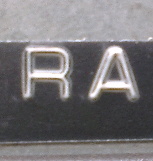

Tach,
ich möchte ein Gerät beschriften, und habe nun des öfteren diese
Türschilder gesehen, scheinbar werden die Buchstaben in eine klebbare
schwarze Folie gepresst, weis einer wie das funktioniert bzw. wie diese
Methode heißt?
Im Anhang ist ein typisches Beispiel.
#4272698
Trotzdem noch etwas Senf dazu...
Das Phänomen nennt man Weißbruch.
Es wurde angeblich zufällig entdeckt, als bei der Mittagspause
gelangweilt eine farbige Tischdecke aus Kunststoff geknickt wurde.
Der "Knicker" war so schlau, daraus eine Erfindung zu machen...
Habe mal einige Zeit den Reparaturservice für diese Prägegeräte gemacht.
Es gab sogar mal zweischichtige Bänder, die dann farbige Buchstaben von
unten durch das Trägerband geprägt haben.
Später kamen dann die elektronischen Beschriftungsgeräte, die per
Thermotransfer Verfahren funktionieren.
