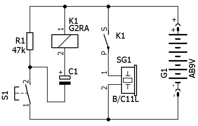

Hallo, Ich habe folgendes Problem : Ich suche eine Schaltung die beim drücken eines Tasters ihren Zustand selbstständig wieder löst. Grob erklärte Schaltung Ein Taster soll beim drücken einen Impuls ausgeben und ihn selbstständig wieder lösen, obwohl der Taster gedrückt bleibt... Folgendes habe ich vor : Habe mir eine Art "Postmelder" gebaut. Sobald Post in den Briefkasten geworfen wird, liegt diese auf einem Taster, und es soll die Klingel betätigt werden aber nur einmal, obwohl der Taster drückt bleibt bis ich die Post entnehme. Daher meine Fragen: Wie nennt man so eine Schaltung und wie kann ich diese mit einfachen Mitteln Batteriebetrieben aufbauen? Gruß Tobi

Tobi G. schrieb: > Wie nennt man so eine Schaltung monoflop
#4271370
Suche mal nach Monoflop: https://de.wikipedia.org/wiki/Monostabile_Kippstufe
Stichwort "Monoflop".
Such mal nach Zeitrelais oder Treppenhausautomat. Wenn es elektronisch sein soll (denke nicht), dann monostabiler Multivibrator
Wichtig ist: "nicht-nachtriggerbares" Monoflop, sonst läutet der Alarm dauernd. Kann man diskret aufbauen, dazu braucht es nicht unbedingt ein IC.
Tcf K. schrieb: > Wichtig ist: "nicht-nachtriggerbares" Monoflop "Flanken getriggerd" wäre das bessere Stichwort. Ein LMC555 und 5 Stück Hühnerfutter und der Drops ist gelutscht.
Thomas H. schrieb: > Zeitrelais oder Treppenhausautomat Bei Batterie Betrieb?
Tobi G. schrieb: > Wie nennt man so eine Schaltung und wie kann ich diese mit einfachen > Mitteln Batteriebetrieben aufbauen? Wieso batteriebetrieben, deine Klingel hat doch wohl Klingelstrom aus einem Klingeltrafo.

Das kann man umbauen in:

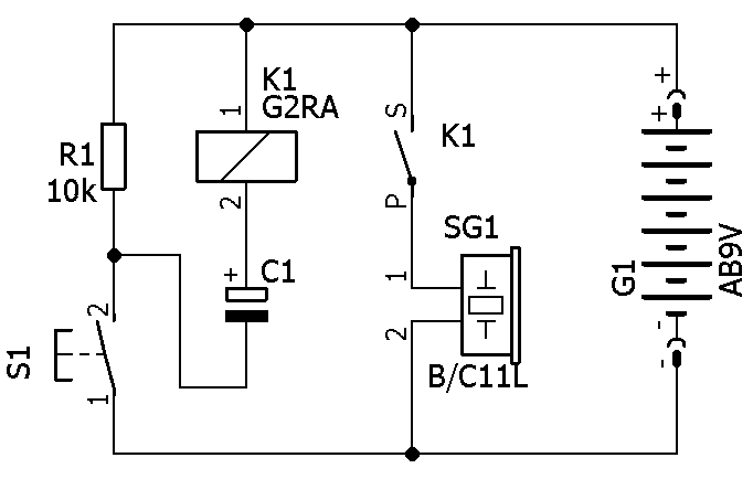

Hallo, Vielen Dank für eure zahlreichen Antworten ;) Tcf K. schrieb: > Wichtig ist: "nicht-nachtriggerbares" Monoflop, sonst läutet der Alarm > dauernd. Kann man diskret aufbauen, dazu braucht es nicht unbedingt ein > IC. Tcf Kao wie meinst du das mit "diskret" aufbauen? @ Michael Bertrandt Meine Schaltung soll in den Briefkasten "eingesetzt" werden, ohne die Möglichkeit auf eine externe Stromquelle zuzugreifen. (Mietwohnung) Gruß
So in etwa. Mit dem Elko probieren, hängt vom Relais ab. Für längere Einschaltzeiten wird der Elko allerdings unhandlich groß. Die Schaltung verbraucht im Standby keinen Strom... ;)
Tcf K. schrieb: > Mit dem Elko probieren, hängt vom Relais ab. Wie viel Farad soll er denn haben ?
Sorry, R1 sollte größer sein, habe es korrigiert. Mal mit 1000µF anfangen, laberkopp. Huch, doppelt, egal.
Tcf K. schrieb: > Mal mit 1000µF anfangen, laberkopp Mach ich: Macht 55 Millisekunden Klingelsignal - falls Relais und Piezo so schnell sind.
Michael B. schrieb: > Wie viel Farad soll er denn haben ? Der braucht nicht viel. Die gängigen (Melodie) Klingeln spulen ihr Lied auch dann komplett ab, wenn der Kontakt nur sehr kurz geschlossen war. Der TO will alles im Briefkasten einbauen. Ich könnte mir vorstellen, dass er nur den Kontakt einer drahtlosen Klingel betätigen will.
Michael B. schrieb: > Macht 55 Millisekunden Klingelsignal - falls Relais und Piezo so schnell > sind. So ein Quatsch... 9V Relais mit ausreichend hochohmiger Spule, sprich Reedrelais oder Kleinleistungsrelais.

Nimm das Relais hier: http://www.reichelt.de/Miniaturrelais/HF49FD-012-1H/3/index.html?&ACTION=3&LA=2&ARTICLE=126940&GROUPID=3292&artnr=HF49FD-012-1H 12V, 1200Ohm Spule. Zieht bei maximal 8,4V an und fällt bei 0,6V ab. Würde zwar auch mit einer (neuen) 9-V-Batterie funktionieren, nimm aber besser eine 12-V-Batterie. Die gibt es in kompakter Form für die eben erwähnten Funkklingeln, Typenbezeichnung habe ich gerade nicht parat. Achtung, für die Korinthenkacker: Die Schaltung ist nach Entnahme der Post nicht sofort wieder Betriebsbereit, nicht geeignet für hochfrequentierte Postfächer!!!
Tcf K. schrieb: > Nimm das Relais hier: > http://www.reichelt.de/Miniaturrelais/HF49FD-012-1H/3/index.html?&ACTION=3&LA=2&ARTICLE=126940&GROUPID=3292&artnr=HF49FD-012-1H > > 12V, 1200Ohm Spule. Zieht bei maximal 8,4V an und fällt bei 0,6V ab. > Würde zwar auch mit einer (neuen) 9-V-Batterie funktionieren, nimm aber > besser eine 12-V-Batterie. Die gibt es in kompakter Form für die eben > erwähnten Funkklingeln, Typenbezeichnung habe ich gerade nicht parat. > > Achtung, für die Korinthenkacker: Die Schaltung ist nach Entnahme der > Post nicht sofort wieder Betriebsbereit, nicht geeignet für > hochfrequentierte Postfächer!!! Hallo, Danke. Das bedeutet ich brauche nur das Relais für meine Schaltung mehr nicht? Gruß
Nein, die Schaltung wie im Posting von 18:31 aber eben mit genau diesem Relais!
@ Tcf Kao Alles klar, Wenn du mir jetzt noch erklären kannst, welche Bauteile ich genau brauch und wie ich diese zusammen löten muss bin ich Glücklich ;) Gruß
??? Siehe Schaltplan oben, sorry, das übernehme ich nicht auch noch.
