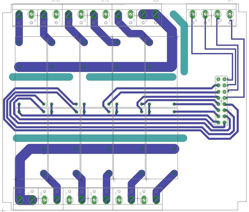

Hallo
Ich baue gerade an einer Relaisplatine für ein Hutschinengehäuse
Die Relais sollen 230v schalten. Jetzt bin ich mir aber etwas unsicher
wegen den Abständen zwischen den Leiterbahnen.
Der Kleinspannungsteil wird über einen Steckverbinder dieser noch fehlt
mit dem Rest verbunden.
Problem bei der Schaltung die Relais lassen sich nicht verschieben denn
die passen nur so eng aneinander in das Gehäuse.
Wie würdet ihr diesen entwurf bewerten? Ich habe auf der Rechten seite
noch eine Fräsung eingefügt weil es mir dort doch sehr knapp vorkommt.
Die Leiterbahnen sind 2mm die abstände mindestens 1,5mm
Beim 230V-Teil?
Lies Dir mal das hier durch:
https://www.mikrocontroller.net/articles/Leiterbahnabst%C3%A4nde
(bei tl;dr: Am Ende kommt eine Tabelle, in der Du die Spalte
Kriechstrecke berücksichtigen solltest)
Das sind die Mindestabstände.
Verlierst Du etwas, wenn Du sie größer machst?
von Michael B. (laberkopp)
Laienhaft.
Es fehlen Snubber und Sicherungen.
Deine Relais werden in der Hutschiene zwar 230V~ aus einem 16A Automaten
schalten wollen, halten aber dessen Kurzschlusstrom nicht aus sondern
gehen dann kaputt. Da der Verbraucher nicht auf kurzem Wege fest
angeschlosseen ist, kann man auch nicht davon ausgehen, daß der immer in
Reihe ist.
Kann man induktive Verbraucher anschliessen, fehlt ein Snubber, damit
die Relais ihre angestrebte Anzahl von Schaltspielen erreichen können.
Es gibt übrigens die Möglichkeit, Leiterbahnen auf beiden Seiten einer
Leiterplatte führen zu können, um Abstände leichter einhalten zu
können.-
von Tcf K. (tcfkao)
Warum eine H-Brücke zum Ansteuern der Relaisspulen? Haben die
Mehrquadrantenbetrieb? Oder um die Freilaufdioden weg zu lassen?
Die Freilaufdioden sollten so nahe wie möglich an die Relaisspulen
platziert werden, und nicht auf der anderen Seite eines Kabels auf
Treiberseite.
Die gemeinsame "Sammelleiterbahn" muss den Strom für alle Ausgänge
vertragen. Wenn man die aus Gründen der Einhaltung von Luft- und
Kriechstrecken nicht breiter machen kann sollte man wenigstens den
Lötstopplack weglassen damit die Leiterbahn verzinnt werden kann.
Welche Ströme sollen überhaupt geschaltet werden?
von Pandur S. (jetztnicht)
1.5mm Abstand ist weit von den Anforderungen fuer die Spannung. Und 2mm
ist weit von den Anforderunegn fuer den Strom.
Fuer Netz wuerde ich Stecker im 7.6mm Raster verwenden. Und fuer 16A
sollte auch etwas mehr Kupfer da sein.
Also .. Flupp & in die Tonne
von 230V (Gast)
Maximaler Mist.
von Georg (Gast)
> Maximaler Mist.
Unverantwortlich gefährlich trifft es besser. Auch wenn da gleich wieder
der Einwurf "Weicheier" kommt. Lieber ein lebendes Weichei als ein toter
E-Held.
Georg

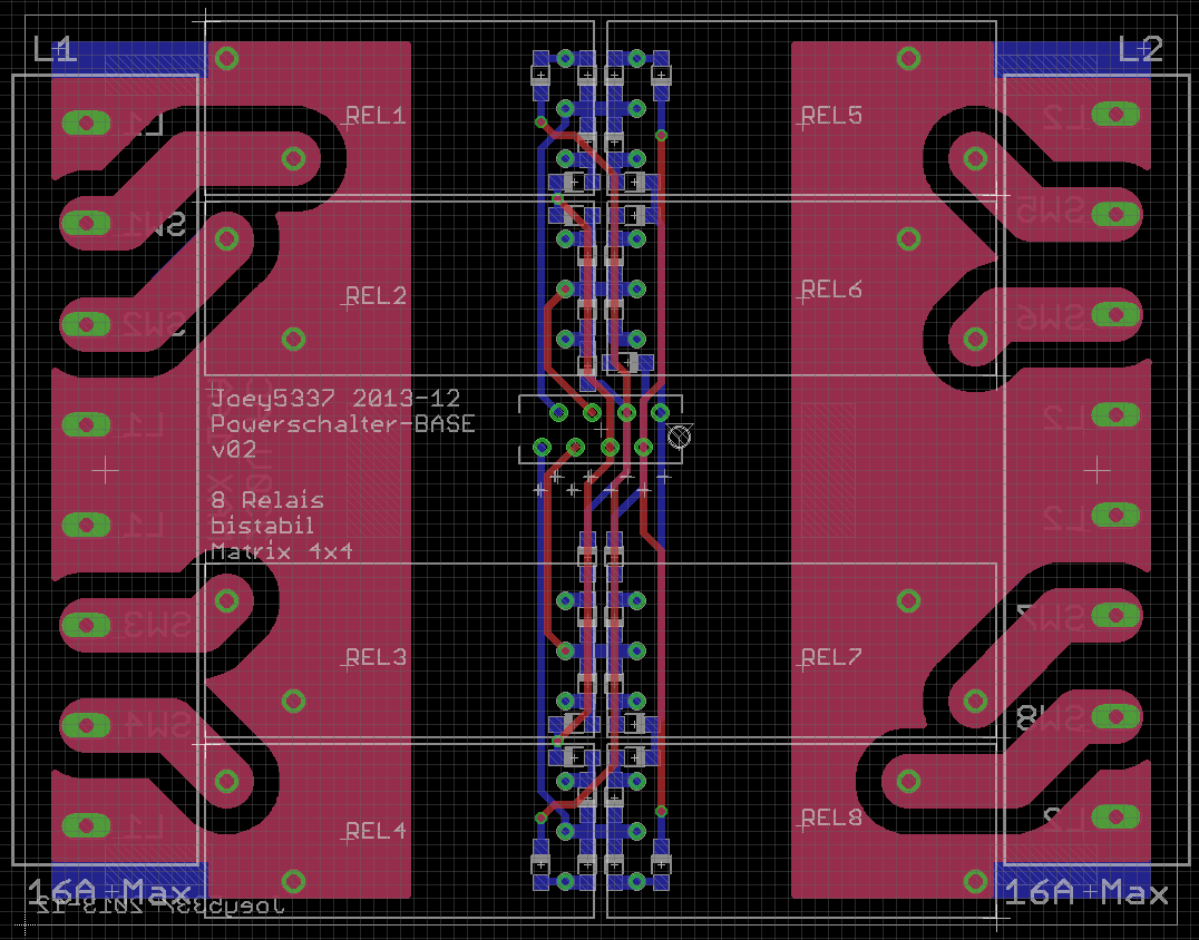

von Tilo R. (joey5337) Benutzerseite
ich habe mal etwas ähnliches gebaut, 8 Relais in einem
4TE-Hutschienenmodul. Allerdings mit bistabilen Relais und die
Ansteuerelektronik dann auf einer separaten Platine.
Prioritäten damals waren
1. Kriechstrecke primär sekundär > 6mm (Grid im Bild ist 1mm)
2. Strombelastbarkeit von wirklich 16A.
Die Relais sind daher 20A-Typen und die Klemmen können 17.5A (WAGO-250).
So habe ich mir die Sicherung gespart.
Snubber oder Varistoren fehlen (aus Platzgründen). Für induktive Lasten
ist das Modul daher nur bedingt geeignet. (Datenblatt der Relais).
Obwohl die Platine zweiseitig ist ist es mit der Strombelastbarkeit
etwas knapp, wenn man die 16A von der äußersten zur äußersten Klemme
durchleiten möchte.
Daher wurde die Möglichkeit vorgesehen, auf der Unterseite mit einem
Bügel aus versilbertem Kupferdraht zu verstärken. (Jeweils an 3 Punkten
festgelötet.) "Verstärken" mit Lötzinn alleine bringt fast nichts.
Lötzinn leitet einfach viel zu schlecht.
Letzendlich wurde die Platine beidseitig mit 70u Kupfer produziert.
Wegen der geringen Stückzahl waren die Mehrkosten kein Thema.
Grüße, Tilo

von Gerald (Gast)
Ich habe jetzt mal einiges verändert. Mehr Abstände geschaffen und die
Leiterbahnen etwas dicker gemacht.
Einseitig ist die Platine weil ich sie selber machen möchte.
Zur Schaltung selber. Das sind Bistabile Relais 16A. Daher keine Dioden.
Für Snubber habe ich keinen Platz und da ich nur Lampen schalten möchte
müsste das auch ohne gehen. Sicherungen habe ich lange drüber
nachgedacht, bin aber zu dem Schluss gekommen das ich nicht das Gerät
öffnen möchte um Sicherungen zu tauschen. Davor hängt aufjedenfall ein
Sicherungsautomat Ich denke 16A brauch der auch nicht haben.
Neues Layout die Fräsung in Hellblau ist 3mm. Unterbrechungen in der
Fräsung damit die Platine nicht zu instabil wird. Darf man das machen?
von Georg (Gast)
Dir ist aber schon klar, dass auch bistabile Relais eine Spule haben,
wenn nicht sogar zwei?
Das Verbinden von Leiterbahnen mit Pads musst du wohl noch üben, einige
sind überhaupt nicht angeschlossen, z.B. am Pfostenverbinder.
Georg
von Eagle_Layouter (Gast)
Bei so einem Aufbau bietet sich halbwegs symmetrisches Layouten und
positionieren der Bauteile an. Dann bekommst / hast du noch Platz für
anderes.
von Falk B. (falk)
@Gerald (Gast)
Naja, kann man so machen.
Die gehören so oder so an den Treiber und nicht ans Relais.
Ja.
Immerhin.
Ja.
Soweit scheint das OK. Die revchten Winkel in den Steuerleitungen rechts
kann man noch wegmachen, dann wird es schöner. Die müssen auch nicht so
dick sein, 0,3mm reichen.
Die Fräsungen kann man sich auch sparen, wenn man ein paar mm in der
Mitte zwischen den Relais Platz lässt und dort die Steuerleitungen
führt, ggf. auch mit ein paar Drahtbrücken.
Zustimmung. Die Steckerbelegung scheint ja nicht so fix zu sein, daher
würde ich in der oberen Hälfte die 230V-Zuleitung auch links machen.
Dann die 4 Steuerleitungen schräg nach rechts schieben. So sparst du die
senkrechte Fräsung.
Falk B. schrieb:
> Daher keine Dioden.
In diesem Fall, mit bipolarem Relaisantrieb, ja. Ansonsten kann man da
wohl unterschiedlicher Meinung sein.
Den Gemeinsamen auf jeden Fall zwischen die Relais schieben, die anderen
dann einfach nach rechts routen. Abhängig von den Kriechstrecken kannst
du die horizontalen Fräsungen zumindest auf der linken Seite kürzen.

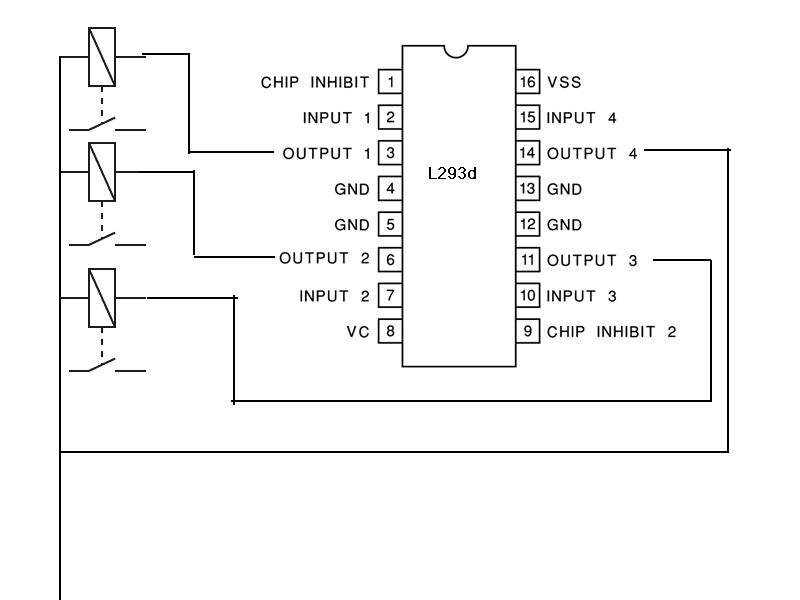

von Tcf K. (tcfkao)
Die obere Fräsung lässt nicht viele Stege stehen, das sieht etwas labil
aus.
Wie sollen die Relais angesteuert werden? Bistabile Relais mit zwei
Spulen toggeln indem man entweder die eine oder die andere Spule
bestromt (und selbst dann muss man mitunter noch die angelegte Polarität
beachten).
Die Version hier mit einer Spule toggelt durch Umpolen der Spannung. Wie
willst Du das bei der Verschaltung mit der gemeinsamen Leitung machen?
Wenn der gemeinsame Anschluss auf Masse liegt brauchst du dann eine
positive und negative Ansteuerspannung, der Treiber L293D liegt aber auf
Masse. Der gemeinsame Anschluss müsste auf Spulenspannung gelegt werden,
und der Treiber auf doppelte Spulenspannung.
Hast Du die Ansteuerung schon getestet?
