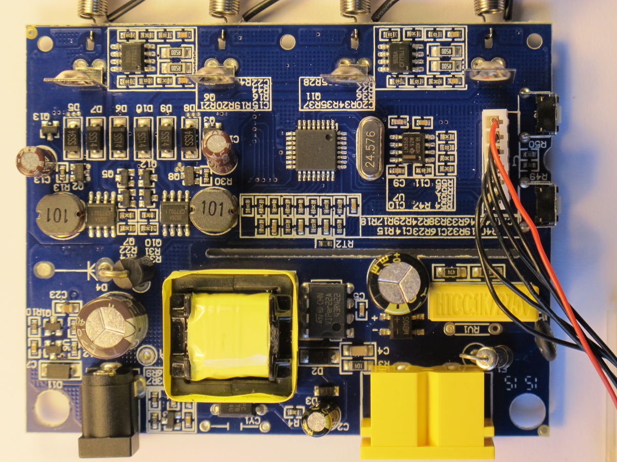

Der Fehler ist folgender: 3 von 4 Schächten arbeiten wie sie sollen,
beim 4. wird alles korrekt angezeigt aber der Akku wird nicht geladen.
Der Nitecore besitzt nur zwei Ladeschaltungen (dürfte bei full.jpg der
Block rechts, obere Mitte sein mit den beiden Spulen "101"). Ich vermute
das der Fehler in einem Schaltungsteil liegt der jeweils zwei Schächte
mit einer Ladeschaltung verbindet (die beiden identischen Blöcke oben).
Wäre der Fehler in der Ladeschaltung selbst müssten zwei Schächte defekt
sein und nicht nur einer.

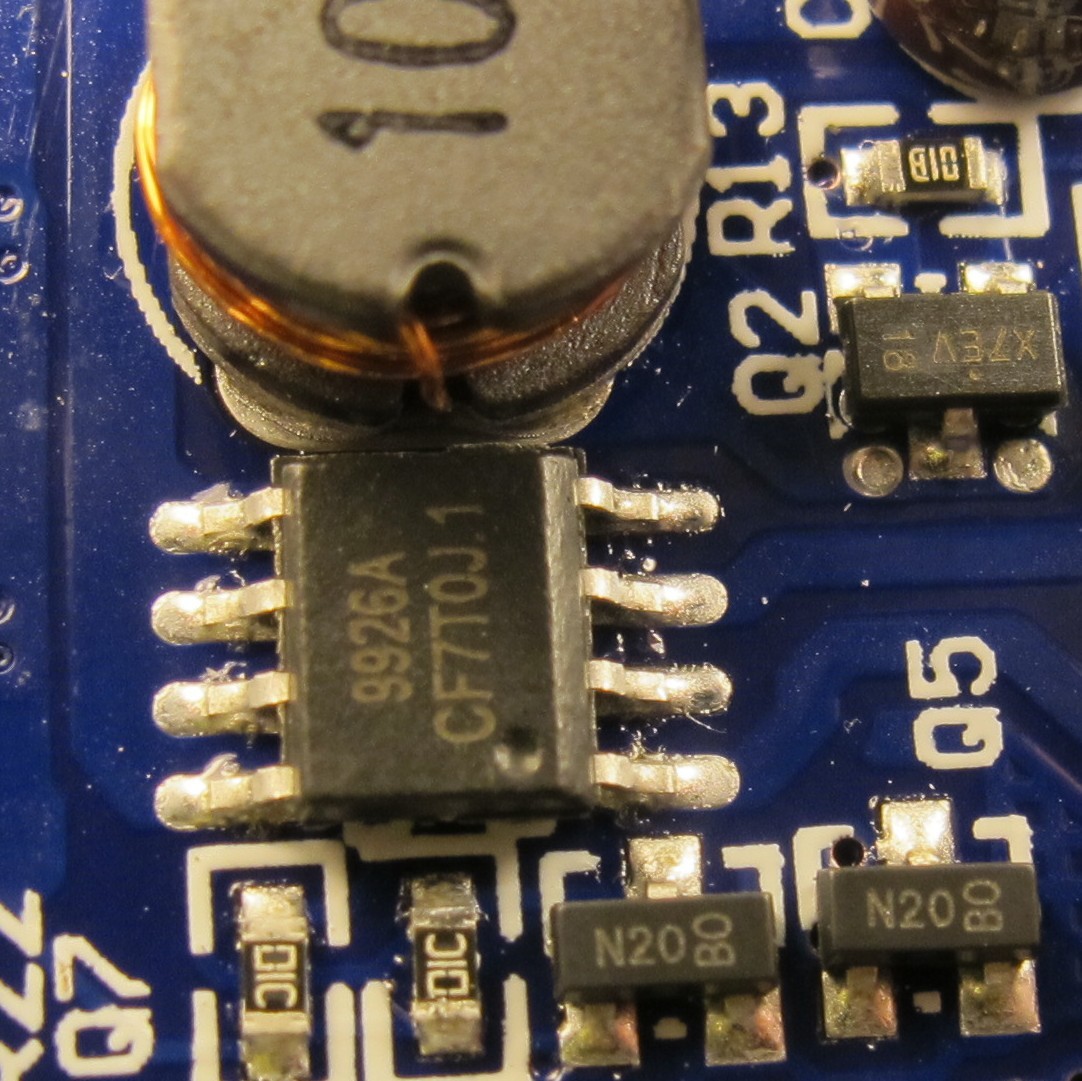

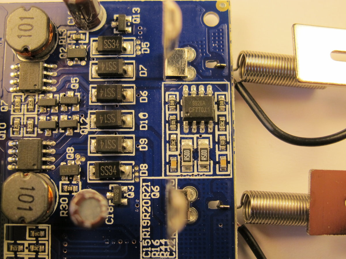

In diesem Umschaltblock gibt es nur ein aktives Bauteil (siehe
detail.jpg). Den betreffenden 9926A würde auf Verdacht austauschen.
Macht das Sinn? Welche Bezugsquellen gibt es für den 9926A (ich habe nur
digitalo/voelkner/conrad als deutsche Quelle gefunden)?

Ich bin nicht sicher ob du diese meinst, ab die beiden 8pol Chips neben
den Spulen sind auch die gleichen 9926A. Ich denke dass die eigentliche
Steuerung von dem namenlosen Chip mitte-rechts erledigt wird.
Ich habe übrigens festgestellt dass es nicht nur den FDS9926A gibt
sondern auch den FDW9926A.
Der FDW hätte die beiden Gates an 4 und 5. Ich glaube aber eher das hier
FDS verbaut sind (Gates an 2 und 4).

#4273524
Wenn ich mir das Package-Marking ansehe dürfte es allerdings der FDW
sein.
Du musst nur ufpassen, dass du die ecke mit dem Übertrager meidest, also
alles unter dem Isolationsslot (aus der Perspektive des hochgeladenen
Bildes) brauchst du dir eigentlich wenig sorgen zu machen. Dort darf
keine Netzspannung anliegen. Dort kannst du unbesorgt messen.
Aber sei natürlich trotzdem sehr vorsichtig beim Messen.
#4273672
Ok, das ist ein gutes Argument. Das scheint es also der FDS zu sein.
Aber das ändert ja nur die Pinbelegung. Hast du eine möglichkeit, den
chip auszulöten? Wenn ja, dann tausch doch einfach mal die beiden Chips
an der Außenkante gegeneinander aus. Wenn sich der Fehler mit
verschiebt, hast du das defekte Bauteil gefunden und weißt ws du
austausen musst. Wenn nicht muss man mal weiter sehen.
gruß
edit: hast du ein 12V Netzteil rumliegen? Dann könntest du die Platine
damit versorgen und so ohne Netzspannung die Funktionen überprüfen. Das
geht genauso gut, da nur der eine Kanal streikt und nicht das ganze
Gerät, also wird der fehler nicht in der Eingangsschaltung liegen.

OP #4524611
Nachdem ich das Ding monatelang in der Ecken liegen hatte habe ich jetzt
doch den 9926A ausgetauscht.
Das wars nicht -- noch immer arbeitet ein Ladeschacht nicht.
Zumindest habe ich gelernt wie man ein SO8 austauscht ohne alles andere
kaputt zu machen (mit Bastelmesser Pins durchtrennen, säubern mit
Entlötlitze, ein Pin neu verzinnen, SO8 auflöten, restliche Pins
anlöten)
