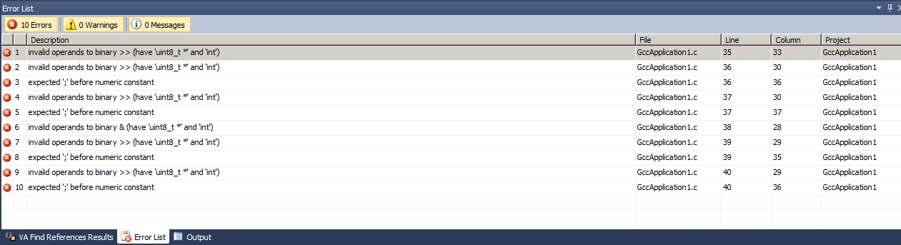

Jetzt habe ich wie gewünscht die Destaddr und Srcaddr geändert, aber
erhalte die Fehlermeldung aus dem Anhang.
  DMA.CH0.DESTADDR0 = umsatz & 0xFF;
  DMA.CH0.DESTADDR1 = (umsatz >> 8)& 0xFF;
  DMA.CH0.DESTADDR2 = (umsatz >> 16)& 0xFF; //bzw. 0x00
  DMA.CH0.SRCADDR0 = gewinn & 0xFF;
  DMA.CH0.SRCADDR1 = (gewinn >> 8)& 0xFF;
  DMA.CH0.SRCADDR2 = (gewinn >> 16)& 0xFF; //bzw. 0x00
das gleiche bei:
  DMA.CH0.DESTADDR0 =&umsatz[0] >> 0xFF
Jetzt werde ich mal dort weiter schauen. Vielen Dank
Gast #4273032
>   DMA.CH0.DESTADDR1 = (umsatz >> 8) 0xFF;
>   DMA.CH0.DESTADDR2 = (umsatz >> 16) 0xFF; //bzw. 0x00
>   DMA.CH0.SRCADDR1 = (gewinn >> 8) 0xFF;
>   DMA.CH0.SRCADDR2 = (gewinn >> 16) 0xFF; //bzw. 0x00
Da fehlt 4 mal ein & vor dem 0xFF ...
OP #4273036
Vielen dank für die Antwort, das habe ich gerade gemerkt und so
funktioniert es, vielen dank für die schnelle hilfe!
