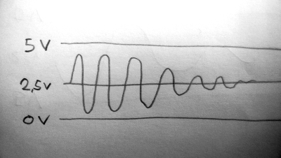

Hallo
ich habe ein Audiosignal, das zwischen 0V und 5V um eine virtuelle Masse
von 2,5 V schwingt. Der Verstärker dahinter hat auch eine Masse bei 2,5
V, sodass alles schön symmtrisch ist.

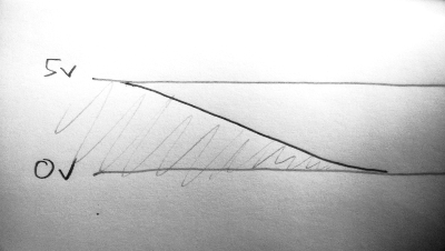

Die Stärke dieses Signals möchte ich nun mit einer Steuerspannung (0-5
V) regeln (nur dämpfen, nicht verstärken).
Als Bauteile kommen nur passive und Transistoren / MOSFETs infrage. Also
keine Vactrols, keine Verstärker-ICs etc. Der Output kann gerne lo-fi
sein, solange er nicht stark verzerrt.
Ich habe schon einige VCA-Schaltungen mit nur einem Transistor und ein
paar Cs und Rs gefunden, die sind aber immer für wesentlich höhere und /
oder negative Spannungen ausgelegt. Wenn ich sie nachbaue, kommt
entweder nichts heraus oder das Signal wird mit zunehmender Dämpfung
abgeschnitten (Clipping). Irgendwie schaffe ich es nicht, die
Schaltungen an die Gegebenheiten anzupassen.
Geht das überhaupt?
Vielen Dank im Voraus

Also nach meinem bescheidenen Verständnis sieht es so aus, dass wenn ich
die virtuelle Masse verwende, mir immer die dann negative Hälfte des
Signals fehlt.
Wenn ich die "echte" Masse nehme, passiert aber das gleiche. Im Grunde
verschiebt die Steuerspannung das Signal jeweils, sodass es
abgeschnitten wird. Bei einem Rechteck sieht das wie Dämpfung aus, es
ist aber eigentlich Clipping.
Diese ein-Transistor-VCAs sind OK für die roh-Signale Rechteck und
Rauschen vor einem Filter, aber nicht dahinter.
von Tcf K. (tcfkao)
Der JFET muss immer positive Spannung sehen, also muss der an GND sein.
Der JFET arbeitet dann einfach als Spannungsteiler gegen Masse. Das
Signal muss also über OP gepuffert werden und hinterher der gewünschte
DC-Pegel wieder restauriert werden. Du brauchst aber eine negative
Gate-Spannung, deswegen sagte ich ja das wird nur mit 0...+5V nicht
einfach.
Nimm nen LDR, ist linear und potenzialfrei, und gut ist.
